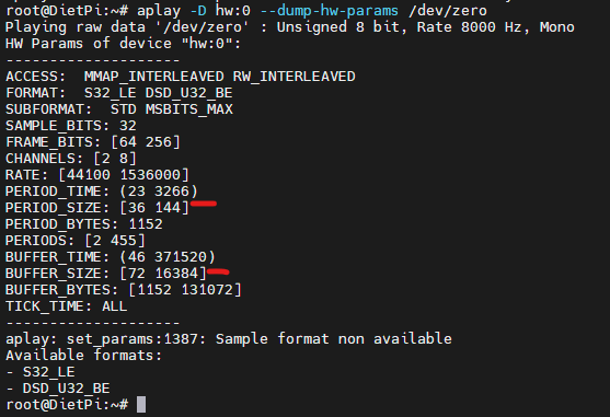

Возможно я что-то не так делаю.

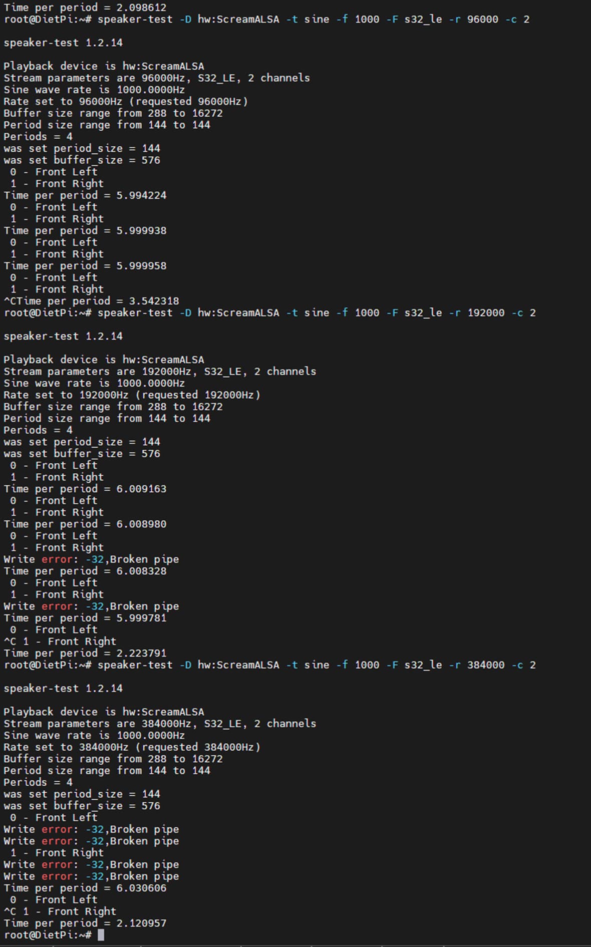

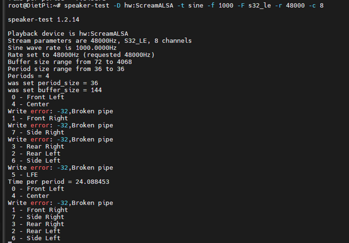

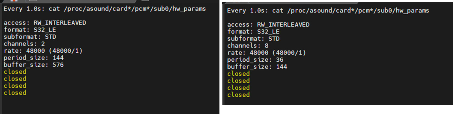

Пытаюсь вытащить многоканальный звук без затыков через Fox Max, используя SсreamAlsa.
Вижу, что period_size/buffer_size очень низкие, понимаю что в угоду low latency. На на 8 каналов это естественно еще ниже в 4 раза.
И стабильно на 8 каналов не работает.
В итоге я сделал вывод, возможно ошибочный. Что стабильно максиму 2 канала 96Кгц.

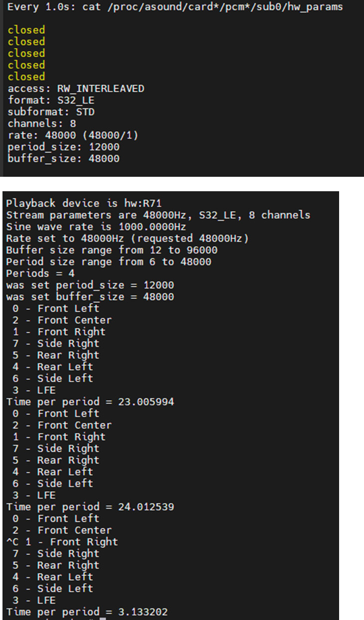

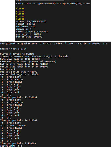

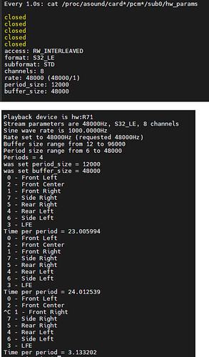

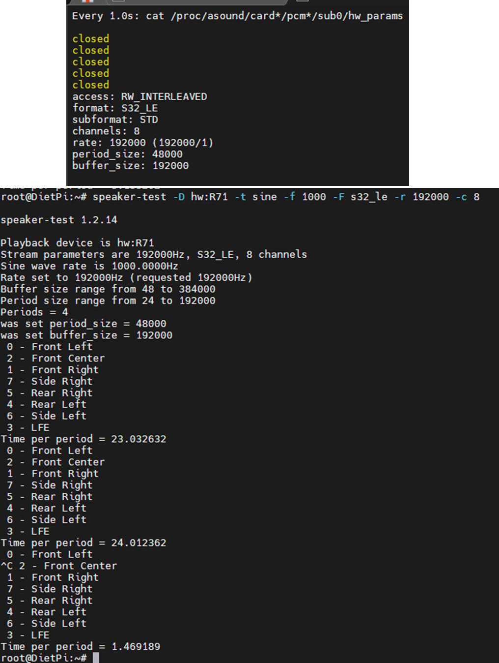

Для примера на той же сборке протестил многоканалку Reflex 2.0
Все стабильно
48Кгц
192Кгц
И вижу что здесь буфер/период меняются пропорционально частоте.
Как-то лису запеть в 8 полос реально?
Эти значения буфера и периода на какой стороне ‘зашиты’, драйвера ScreamAlsa server?

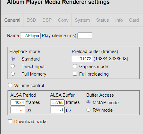

В ScreamALSA залочен только период, поскольку это реальный период - стандартный размер пакета со звуком, отправляемого драйвером в сеть. Но для приложения плеера это особой нагрузки не должно создавать, поскольку оно работает с буфером, который может быть многократно больше периода. То есть, надо пробовать увеличить буфер драйвера, который источник-плеер может задавать.

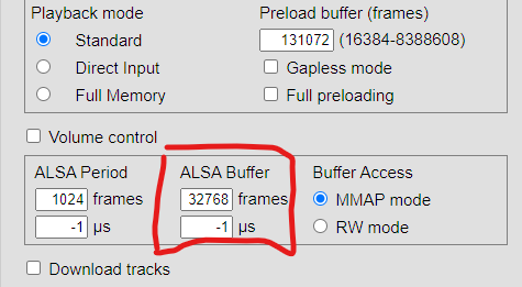

Интересно, а в каком месте его можно изменять?
Получается, я через Aprender отправляю
В аплеере и апрендерере - на первой вкладке их настроек (ALSA Buffer). В других плеерах - где-то в их настройках.
Там, где нет настроек, а автоматический выбор неудачен, может быть использована сборка драйвера, где ограничения на период отключаются за счёт некоторого усложнения обработки. При сборке драйвера этот вариант включается в файле snd-screamalsa.c строкой
#define FLEXIBLE_PERIOD

Видимо у меня залочен буфер.
Это теперь нужно пересобрать драйвер специальным образом?
раскомментировать строку и пересобрать.

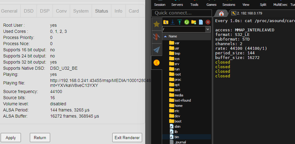

В драйвере буфер не залочен. У меня в Yoctoap 16000 отрабатывается. Надо на вкладке Status посмотреть, что рендерер при воспроизведении показывает.
Да, все верно. Но на 8 каналов мало
И я так понял, 16272 это макимум, уперся…

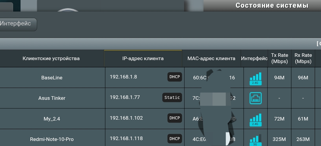

Сначала, запускаю по проводу.
IP Tinker 192.168.1.77
IP Luckfox 192.168.1.27
Скрим включаю, всё работает.
Папка mnt/boot есть
через телефонный проводник увидел файл в еммс тинкера
Скопировал в mnt/boot

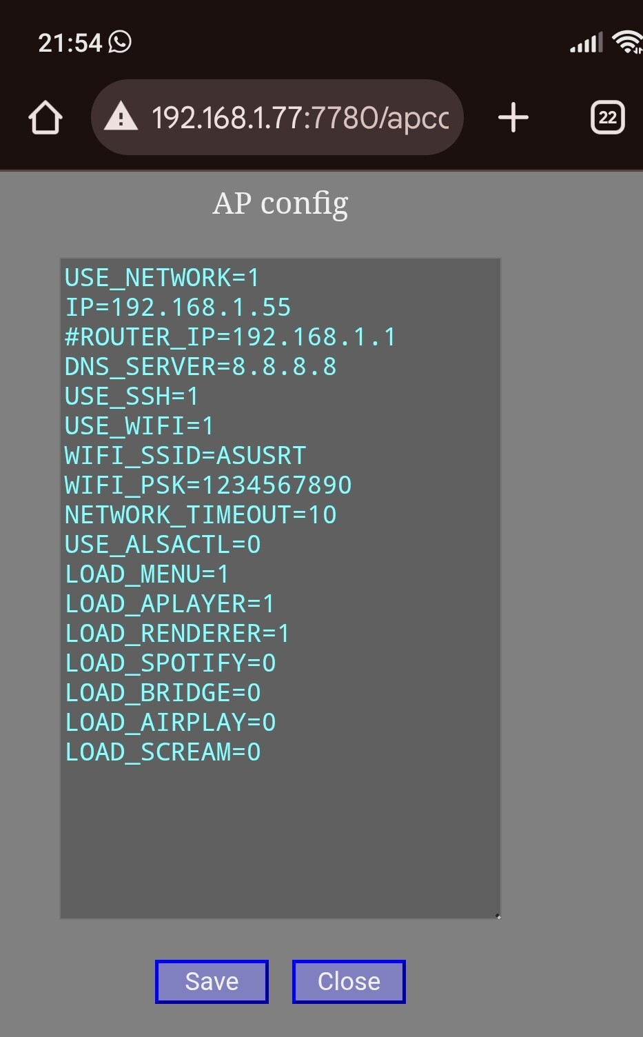

Поправил
USE_NETWORK=1
IP=192.168.1.77
#ROUTER_IP=192.168.1.1
DNS_SERVER=8.8.8.8
USE_SSH=1
USE_WIFI=1
WIFI_SSID=ASUSRT_5G
WIFI_PSK=1234567890
NETWORK_TIMEOUT=10
USE_ALSACTL=0
LOAD_MENU=1
LOAD_APLAYER=1
LOAD_RENDERER=1
LOAD_SPOTIFY=0
LOAD_BRIDGE=0
LOAD_AIRPLAY=0
LOAD_SCREAM=0

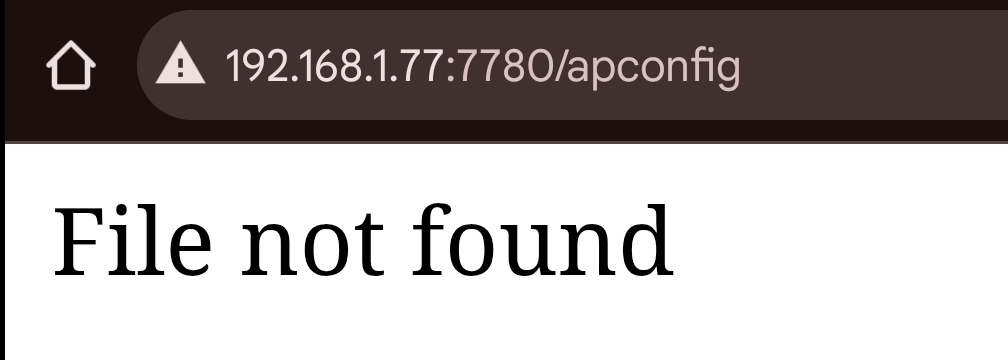

При изменении этого файла не по SSH и по адресу не входит.
Какой мне можно прописать IP для WiFi
или оставить этот?
И, нужно ли редактировать файл /home/root.profile?
Обычно можно оставить этот же IP адрес. По настройкам проблемы не видно. Если имя сети и пароль без опечаток, должен бы подключаться. У ASUS, вроде бы, WiFi слабый, поэтому и расстояние до роутера может быть критичным.

Никак не хочет видеть вайфай.
По расстоянию был вопрос по комплектным антенкам. У меня поболее, да и близко пробовал .
Может дело в еммс? В плане записи и путей.
Копирую, редактирую apconfig - тишина в эфире.
Так же делаю и редактирую. profile - работает по проводу по адресу …77
Игорь, может есть какие-то команды в путти для проверки видит модуль или нет?
