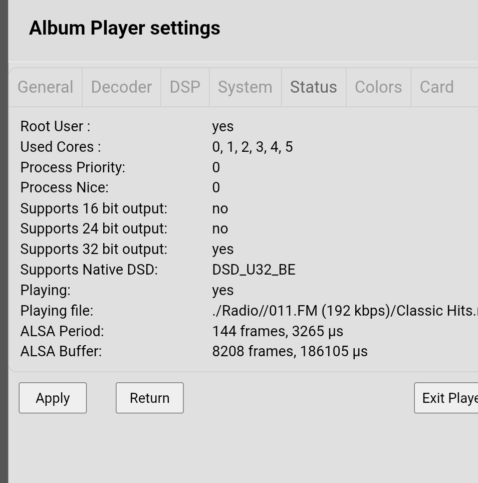

Игорь @igor63r подскажите почему может не работать радио в Аплеере.
Настроено на скрим по "прямому"проводу. Tinker Lan LuckFox.Файлы с диска без проблем, и дсд.
Радио работало в обычном режиме.
Сейчас показывает, но звука нет.
Юрий, источник, скорее всего, штатно работает. Возможно, сбой в приемнике. Можно попробовать выключить его и включить. Иногда конкретная станция транслирует тишину, можно другие проверить.

Да, и звук только когда галка

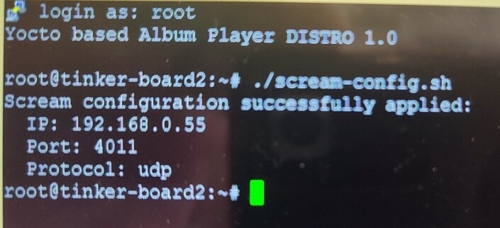

Значит, настройки драйвера ScreamALSA, которые задаются в файле /home/root/scream.conf и обновляются запуском scream_config.sh, отличаются от настроек в этой панели. Или IP-адресом, или протоколом.
Аналогично прописано.
Ещё раз обновил. Без изменений.

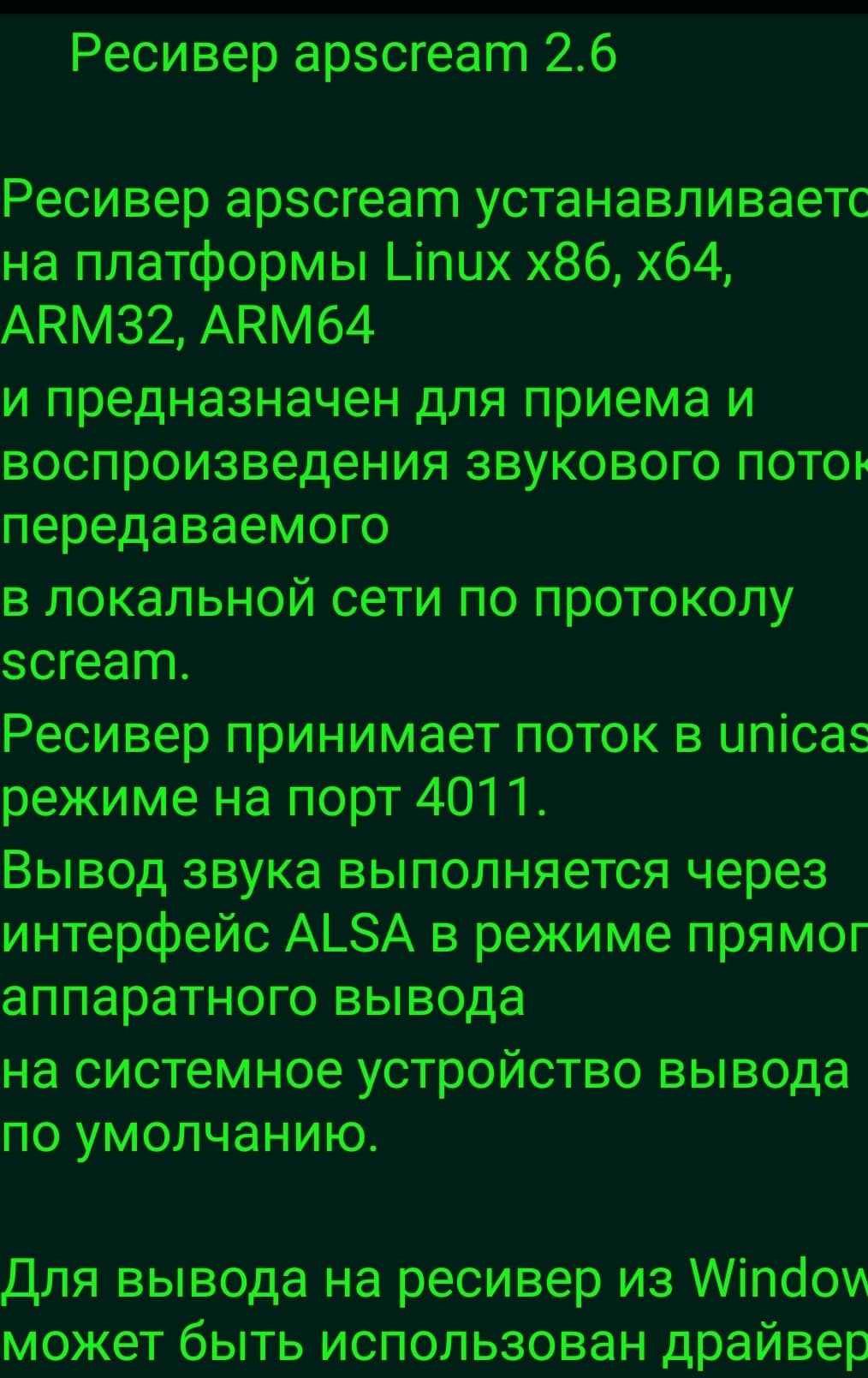

А в каком файле посмотреть версию апскрим?
И может сразу смогу обновить?
Когда всё одинаково в настройках, но звука через драйвер нет, тогда либо что-то сломалось, либо какое-то другое приложение занимает устройство вывода по умолчанию. В последнем случае должна помочь перезагрузка.
apscream свою версию выводит на экран при запуске из командной строки. Если обновлять на LuckFox, то на вариант для arm32.
Как запустить?
Сейчас попробую обновить
Скачал с сайта. Пишет 2.6
Это только описание для 2.6, которое подходит и для 2.8. Исполняемые файлы в актуальном архиве версии 2.8. Где apscream в LuckFox, надо поискать, возможно, где-то в /opt. Запустить можно из mc или из командной строки: ./apscream
