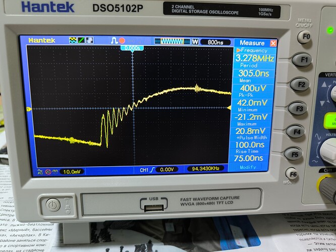

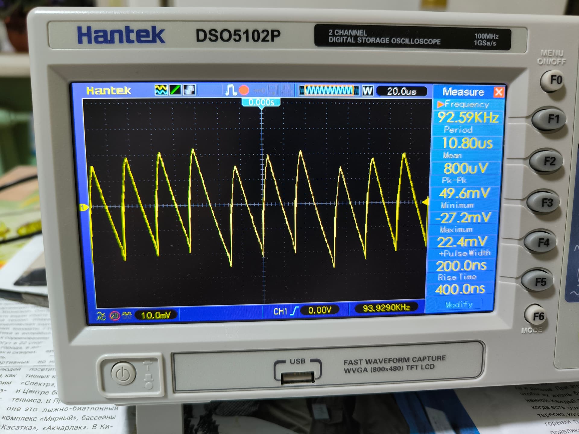

Под рукой были минвел rs-15-5, ослик и цементный резистор на радиаторе, обеспечивающий нагрузку чуть более 1 ампера.
Пила на частоте работы минвела.

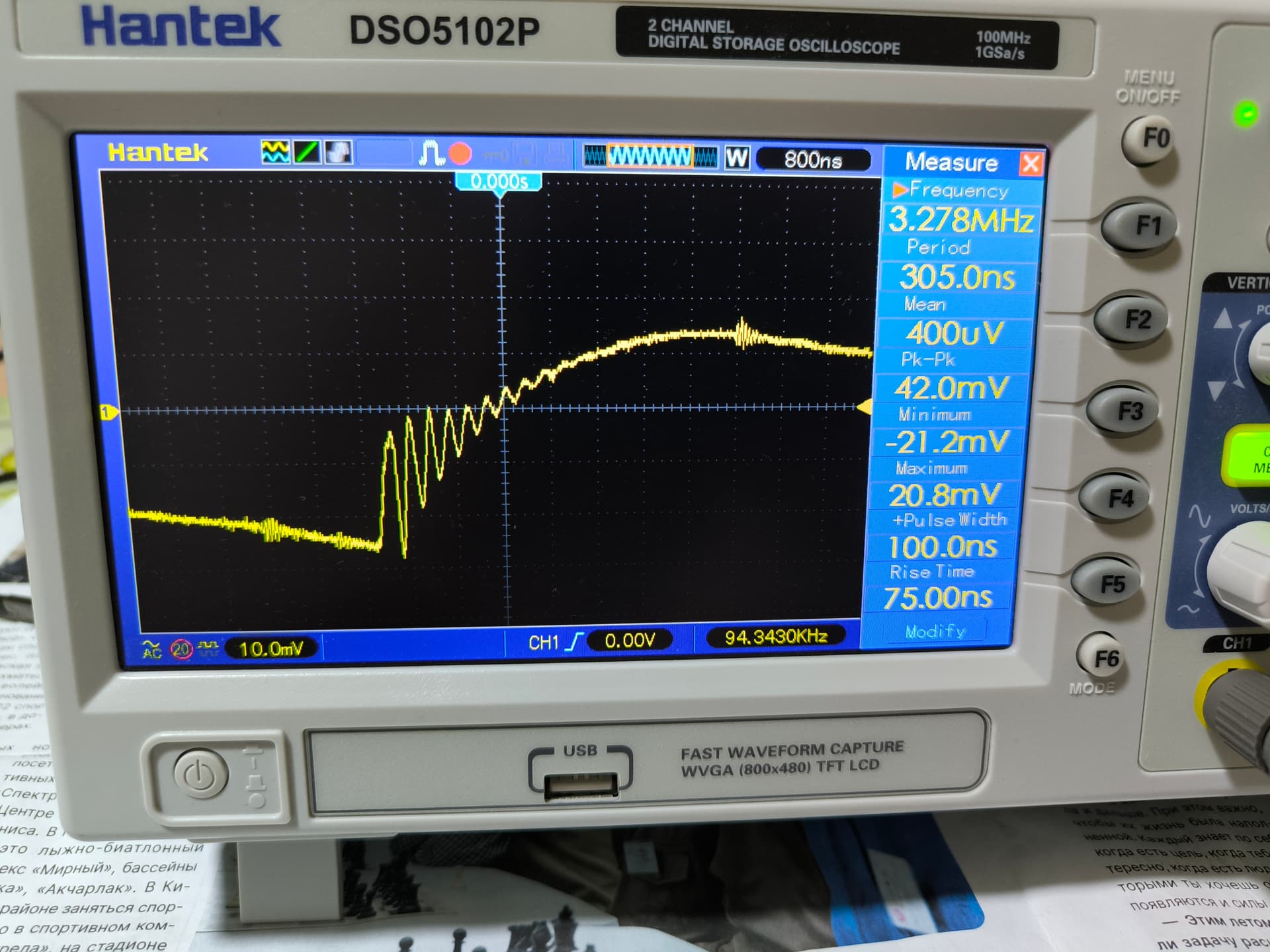

Увеличим чуточку, чтобы полюбоваться высокочастотным бздынем.

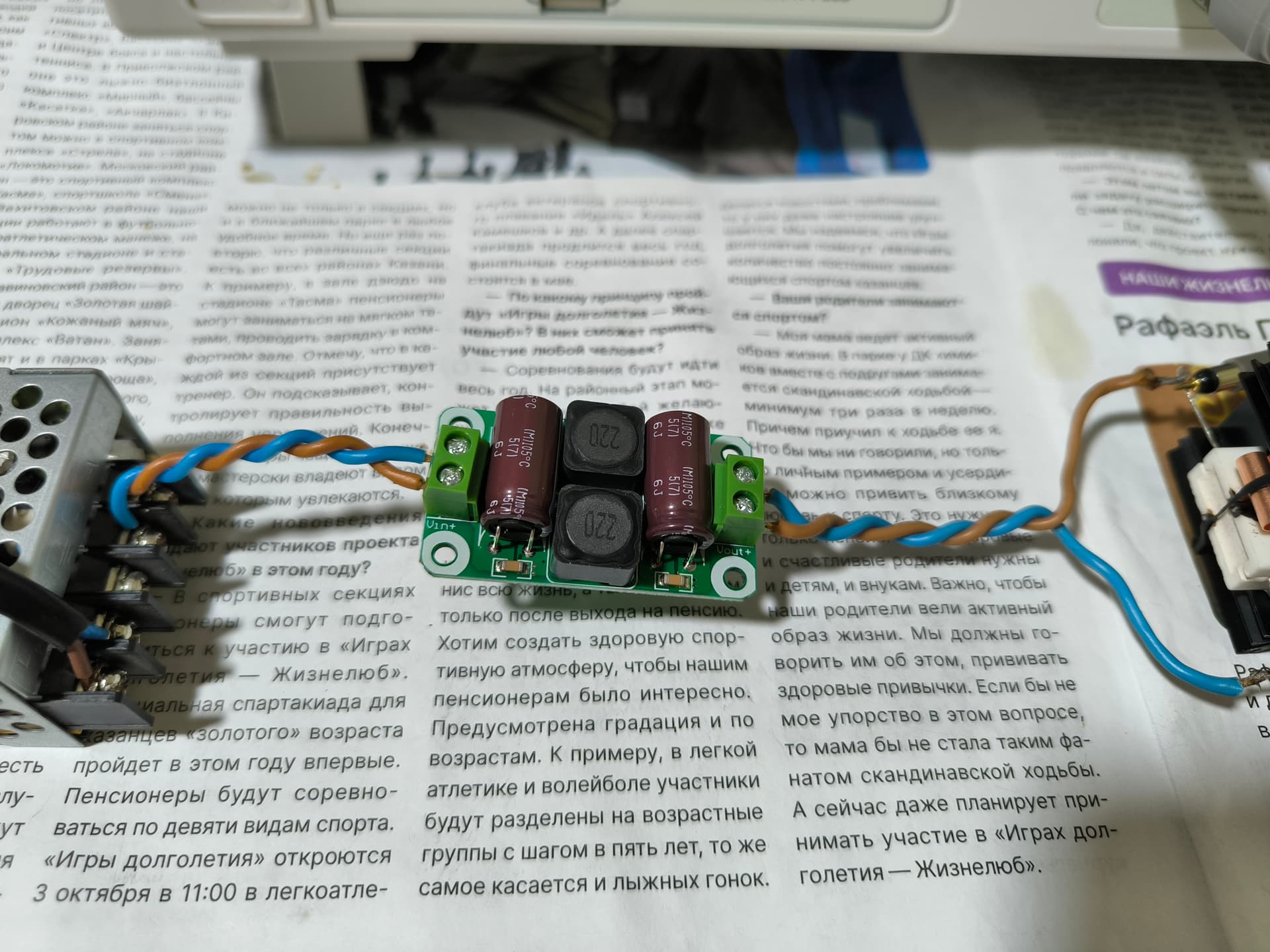

А вот и наш герой, платка с Али, фильтр, правда сменил электролиты на обычные ncc kmg 1000/25, родные были того же номинала но какие то совсем китайские. Покупал рублей по сорок, сейчас чуть дороже.

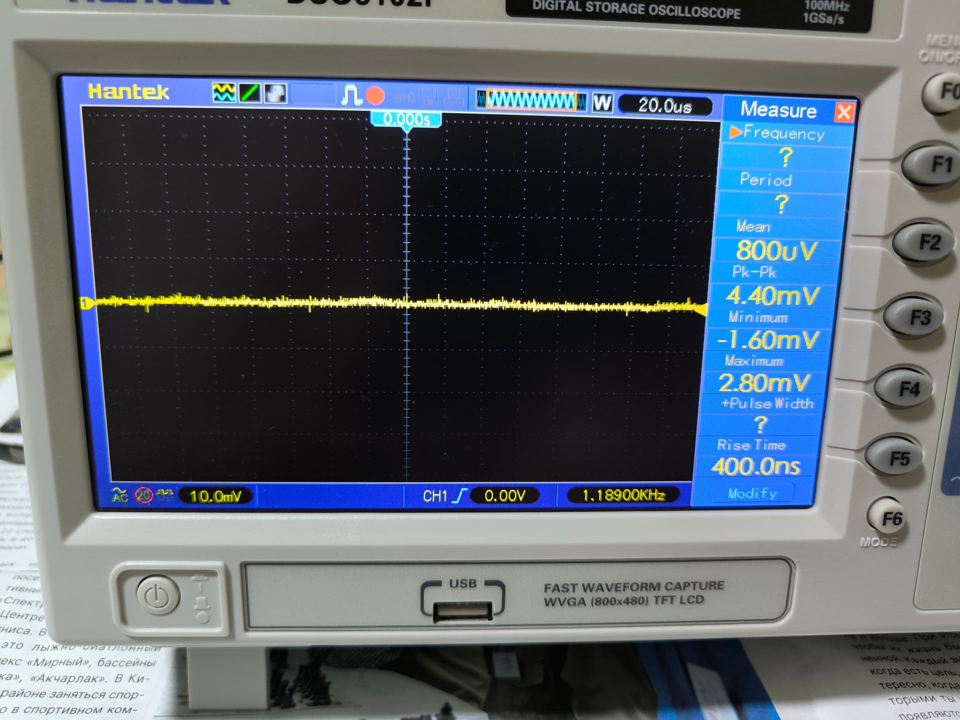

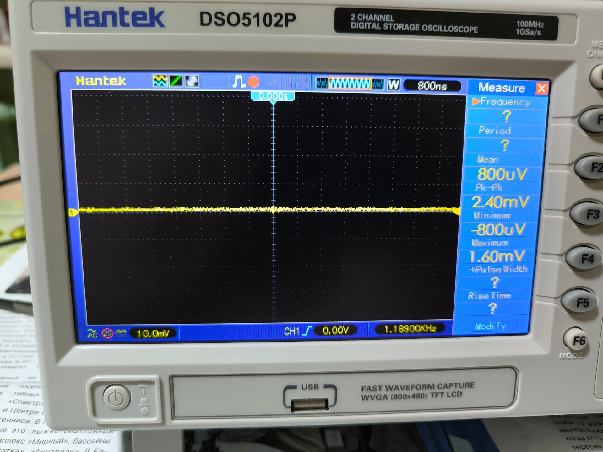

Подключаем и смотрим.

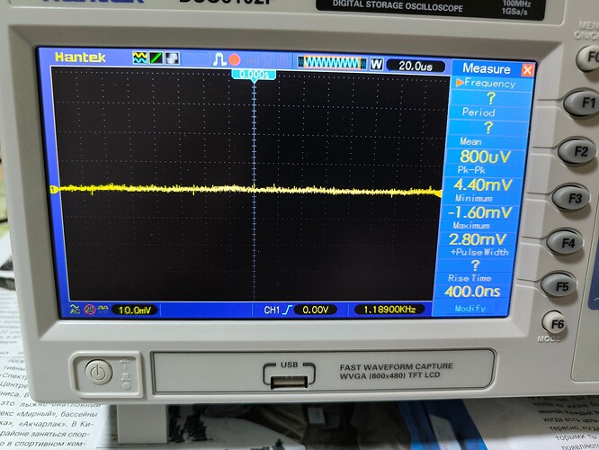

И ещё
Красиво, нарядно, дёшево. И зачем для АТВ2 городить ЛБП?
