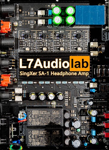

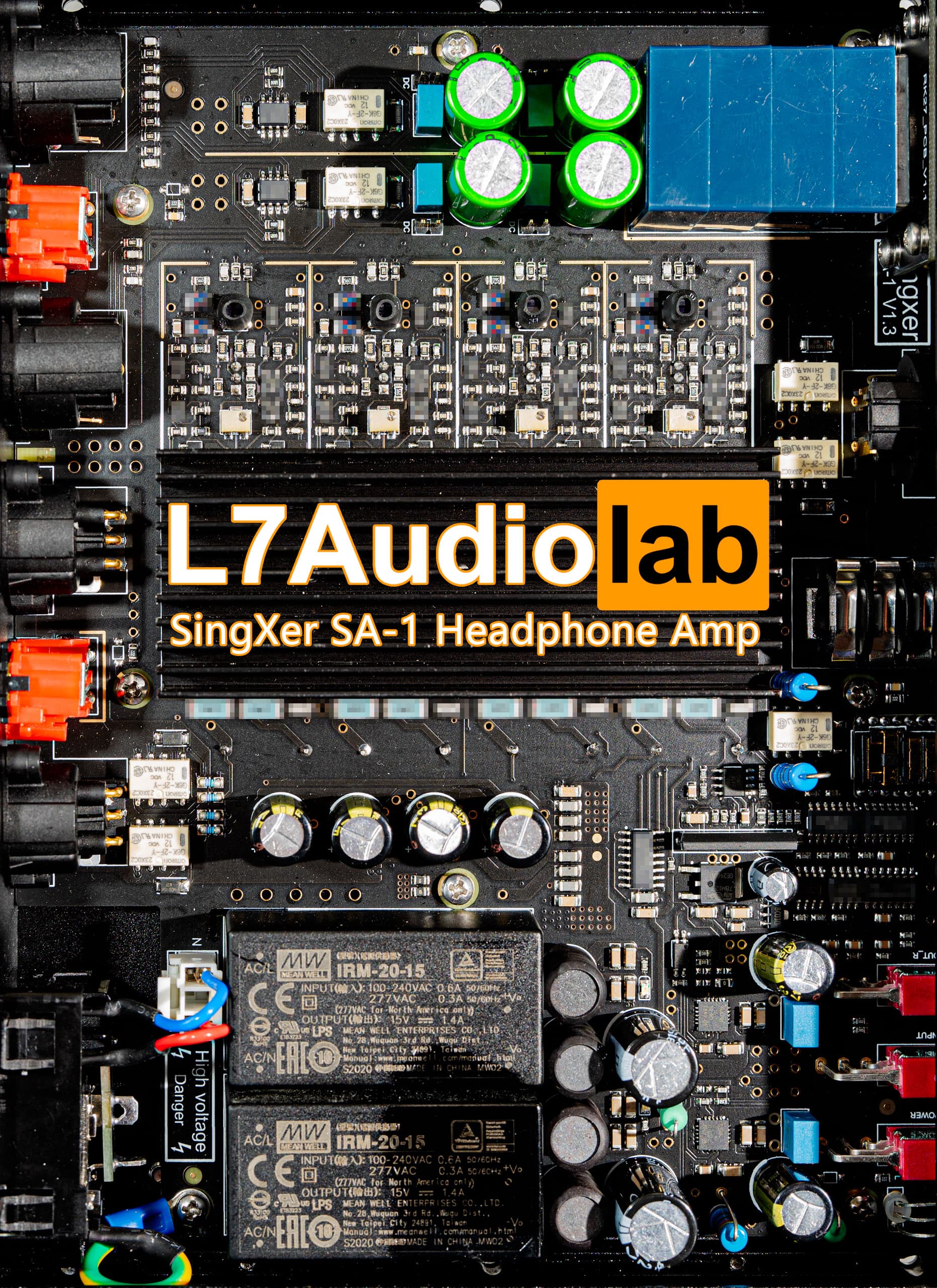

@Sircolt Руслан, что за стабы в Singxer SA-1, не TPS7A4700?
Да справа внизу похоже на то.
