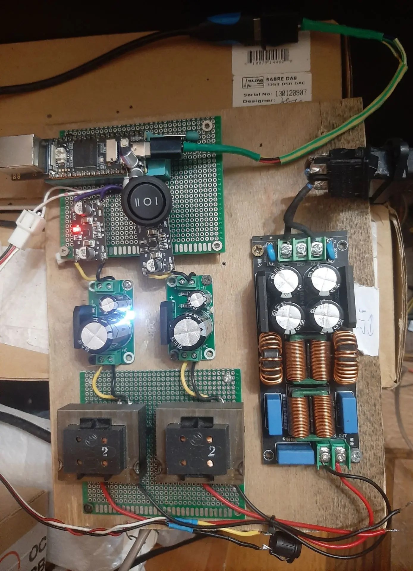

Мне нужно запитать 2 устройства по 0,5А примерно каждое. Одно просит 5В, второе имеет вилку 5-9В. Источник питания регулируется.
Вариант 1 - Отрегулировать источник на 5,8В, первый стаб на делать на 5,4В (крупная плата) и с него на потребителя 5-9В и последовательно второй на 5,0В (мелкая плата).
Вариант 2 - Отрегулировать источник на 5,4В, и поставить две платы на каждого потребителя своя.
Многое зависит от того, что за потребители
NanoPi Neo3 - 5В, Amanero USB to I2S - 5-9В.
Построить два раздельных стабилизатора, запитываемых от разных выпрямителей.
В идеале выпрямителя вешать на разные трансы, но можно на один, но на разные вторички.
Если в авто - просто два разных стаба. И не увлекаться обвешиванием конденсаторами - будет эффективнее заменить ёмкости на модулях на понятные.
Стабы LDO, если их от 14В запитать - накой они тогда? Всегда считал, что там при высоком перепаде будет хуже, и проще кренку поставить )))
А можно ещё проще - питание подать только на Нео3, с него по USB запитается и Аманера.
Значит перед LDO кренку, но перед каждым свою
В том и проблема, что кренки нет на 5,3В… Ближайшая на 6В вроде. Городить регулируемых два?
Поставьте импульсный преобразователь с 14 на нужное и потом ЛДО…Или Вы “хай-энд на колесах” задумали?

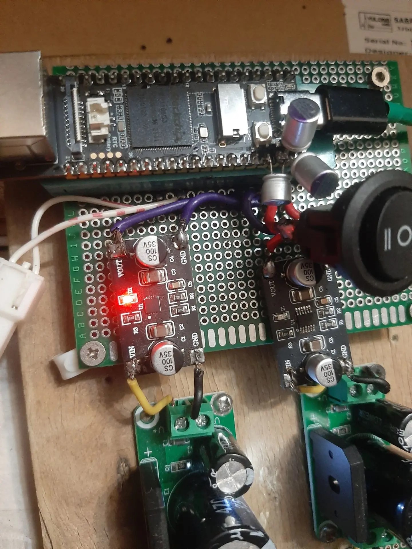

Я так и сделал, выше написано. У меня на mp1584en изделие. Но стали отговаривать… )))
Ну а в целом - таки да. )))
Имеет смысл, но время немного поджимает…
Я в своем основном ЦАПе на 5865 так сделал, чтоб уменьшить нагрев стабов и убрать радиаторы. На звуке отрицательного воздействия с ними не услышал. Поэтому отговаривать не буду…

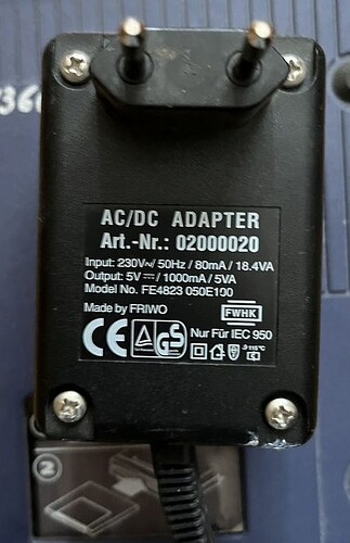

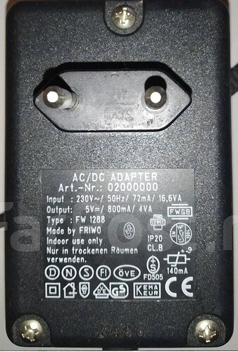

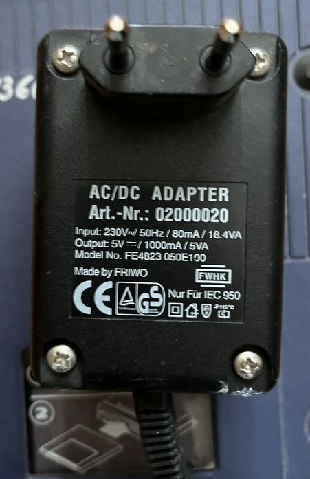

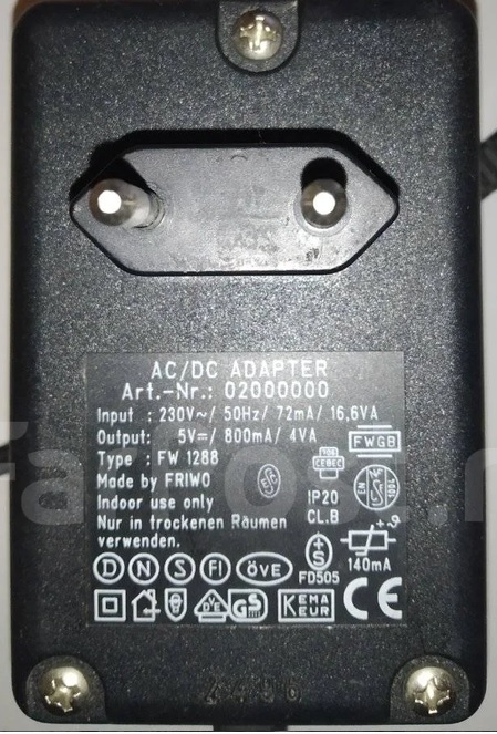

Москвичи, заберите котика в добрые руки! Котик старый и облезлый, но радовать будет еще долго. Себе бы забрал, но продавец абсолютно неконтактный в переписке и не имеет ни одной продажи с авито-доставкой, а самовывозом мне его не забрать. Котик упитанный, откликается на кличку IomegaZIP, и с большой вероятностью будет или такой
или такой
что в любом случае очень неплохо.

Методом нехитрых переключений обнаружил, что при выводе по USB питание 5 вольт не нужно совсем (если ЦАПу не требуется питание по USB). Достаточно 3,3в.

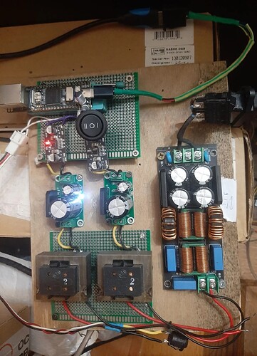

Как же по стим-панковски смотрятся эти гроздья электролитов на Лисе..

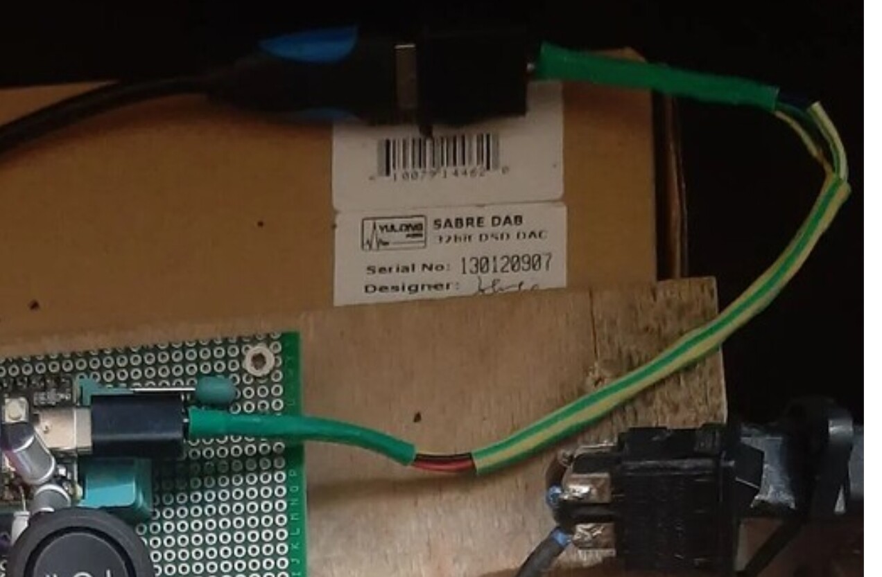

Какая прелесть этот USB кабель…
А при выводе через i2s? Подавать как его, 3.3в?
133 раза обсуждалось.
Может у человека без паяльника получилось.
