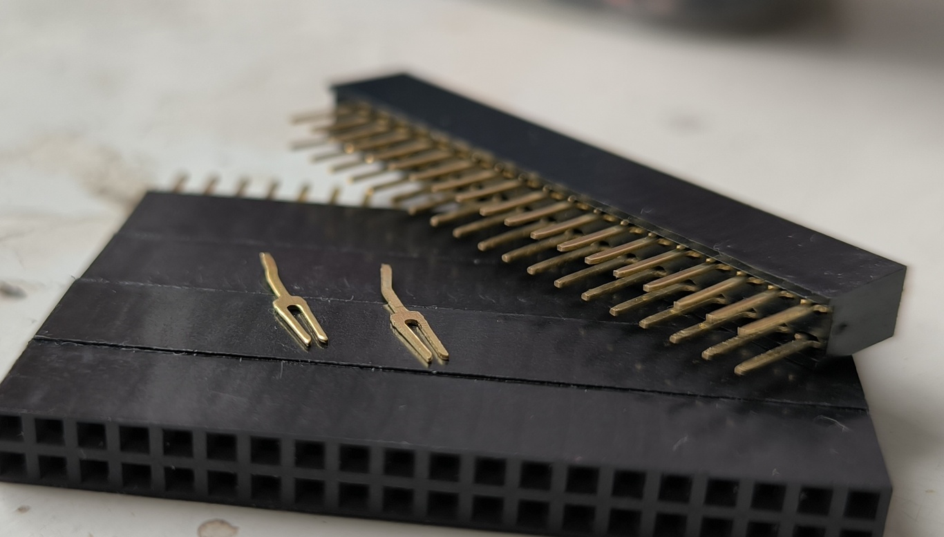

Ламели довольно толстые. По ссылке заказал 5 штук, давно уж приехали.
Понял, спасибо, закажем…

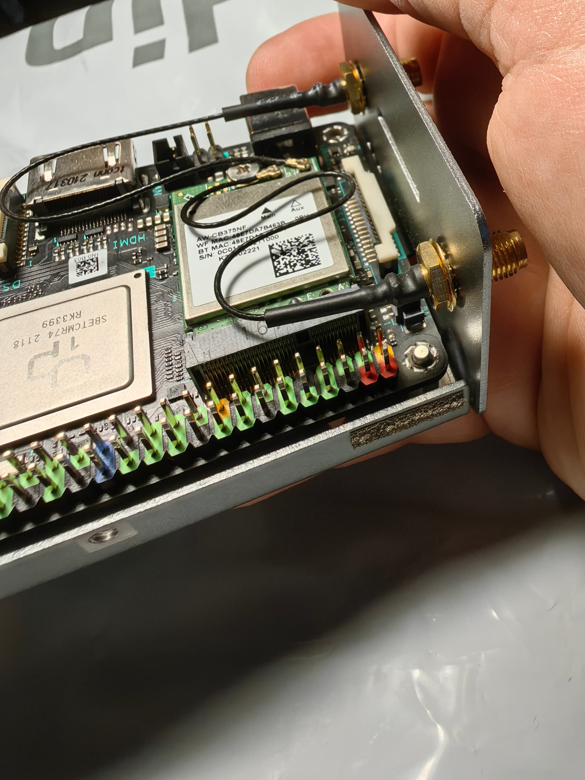

У меня подобные проставки стоят как удлинители GPIO для китайской платы на суперкапах.
Штатный радиатор Тинкера не мешает. Плата суперкапов стоит над этим радиатором.

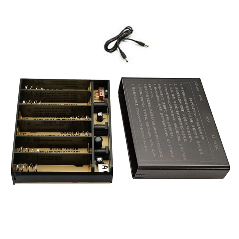

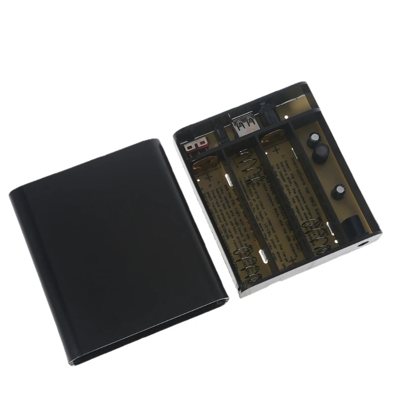

2 мини-UPS, сразу имеет 9 и 12В, может работать и одновременно заряжаться, при вкл/выкл внешнего питания напряжение на выходах не пропадает, батареи можно менять. Есть на 3 и 6 батарей.
Более добротные разъемы для тинкера, это Dupont. Можно собрать самому в корпусах 3 и 1 пин, а можно взять одинарные уже собранные с проводом.

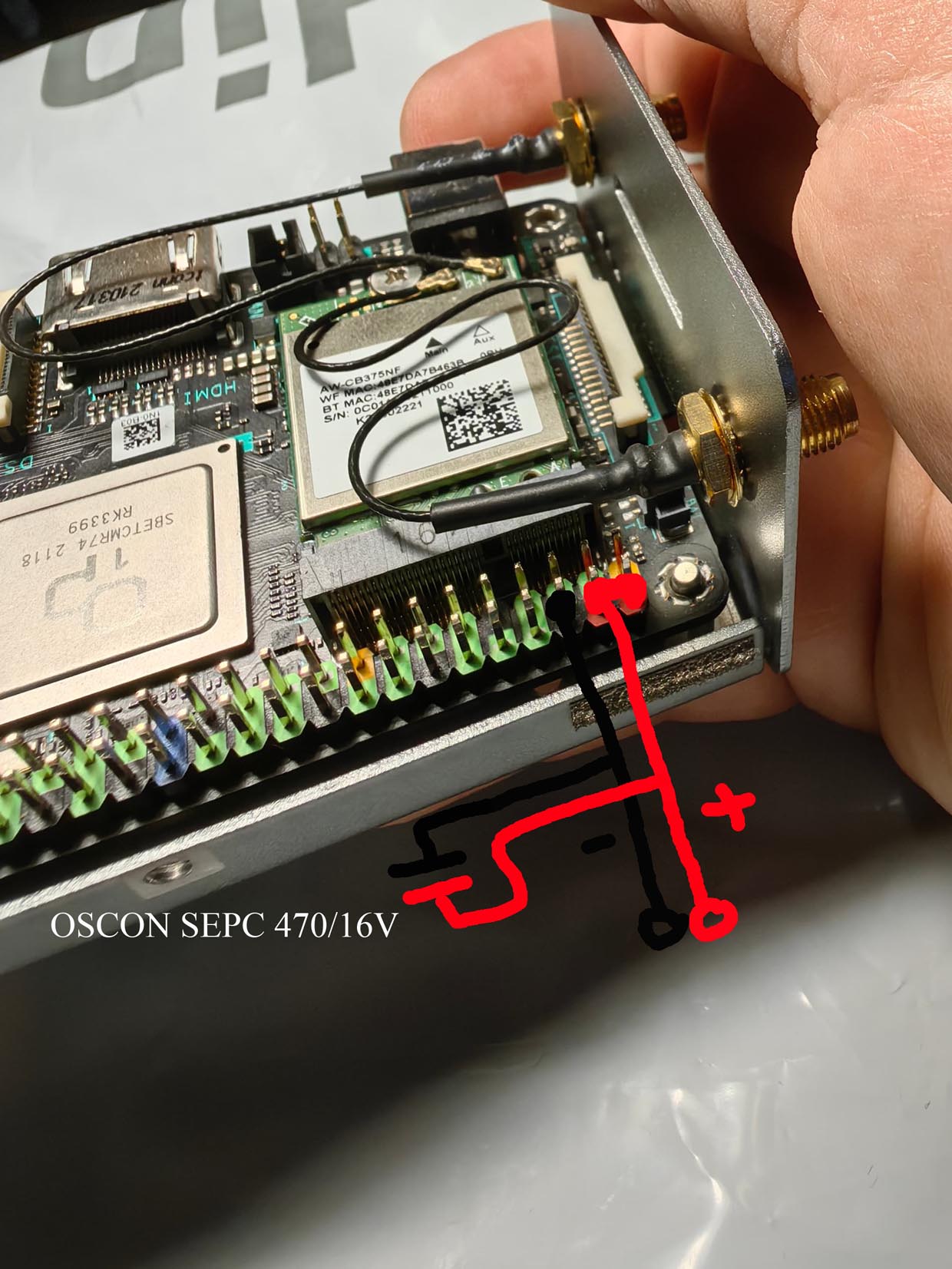

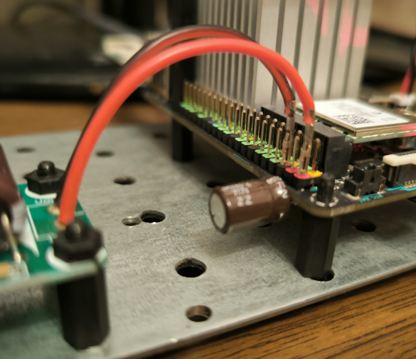

Товарищи, вот если мы рассматриваем для питания на GPIO тинкера 4 пина (2 красных, 2 черных), варианты могут быть такие:
  1. подаем притание на 4 пина
  2. подаем питание на 2 пина и на 2 пина сажаем конденсатор
  3. подаем питание на пины а конденсатор вообще ставим на выходе блока притания.
Будет ли какая либо в тих схемах разница? Уж и забыл исходя из чего рекомендации были по установке маленького конденсатора от панасоник, помню на импульснике ставил его на выход. Теперь у меня стабилизированный ЛБП… Может быть тут вообще конденсатор не нужен?
1000 мкф перебор, по моему, я ставил до 4700 и не услышал разницы с 470. Да и вторую землю не зачем, то же пробовал. А вот плюсы вместе желательно. Но сейчас наверное Андрей @andlo подойдёт и объяснит, он больше по питанию размышлял.

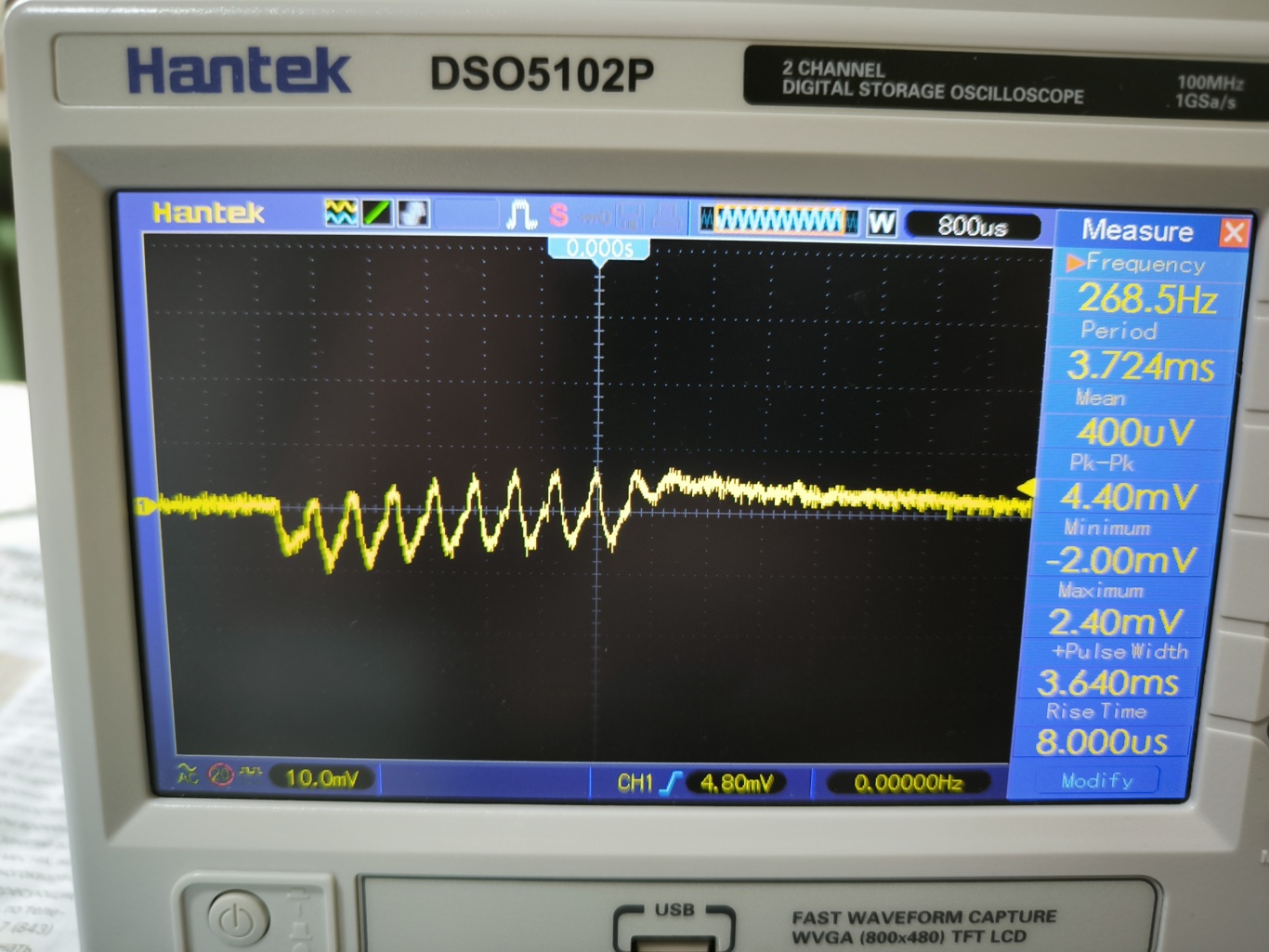

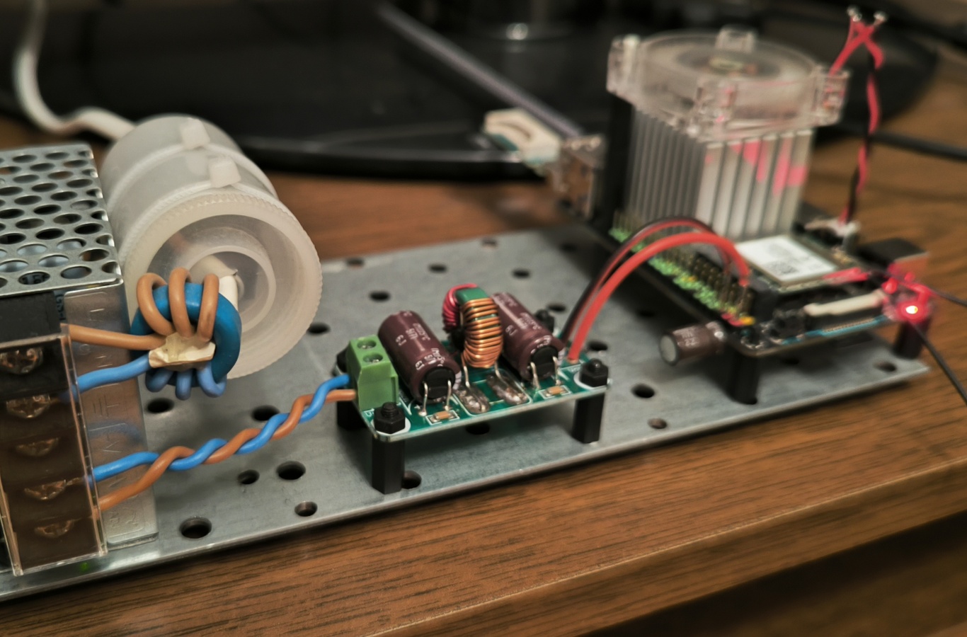

Максим, оскончик на длинных проводах это плохо. Да и 1000 мкФ оскончик прямо на пинах тоже перебор. Вдумчиво гипнотизировал экран ослика, когда у меня так было, периодически регулятор напряжения в блоке питания влетал в возбуждение
В итоге убрал его, заменив на ncc kzg 470/16 на пины питания и фильтр из синфазника 2мГн и двух ncc kmg 1000/25 по сторонам от него. Kzg серия тоже весьма low-esr, но “добрее” чем полимерники.
Измерял сразу после пайки, периодические процессы возбуда полностью ушли. Блок питания обыкновенный минвел rs-15-5.

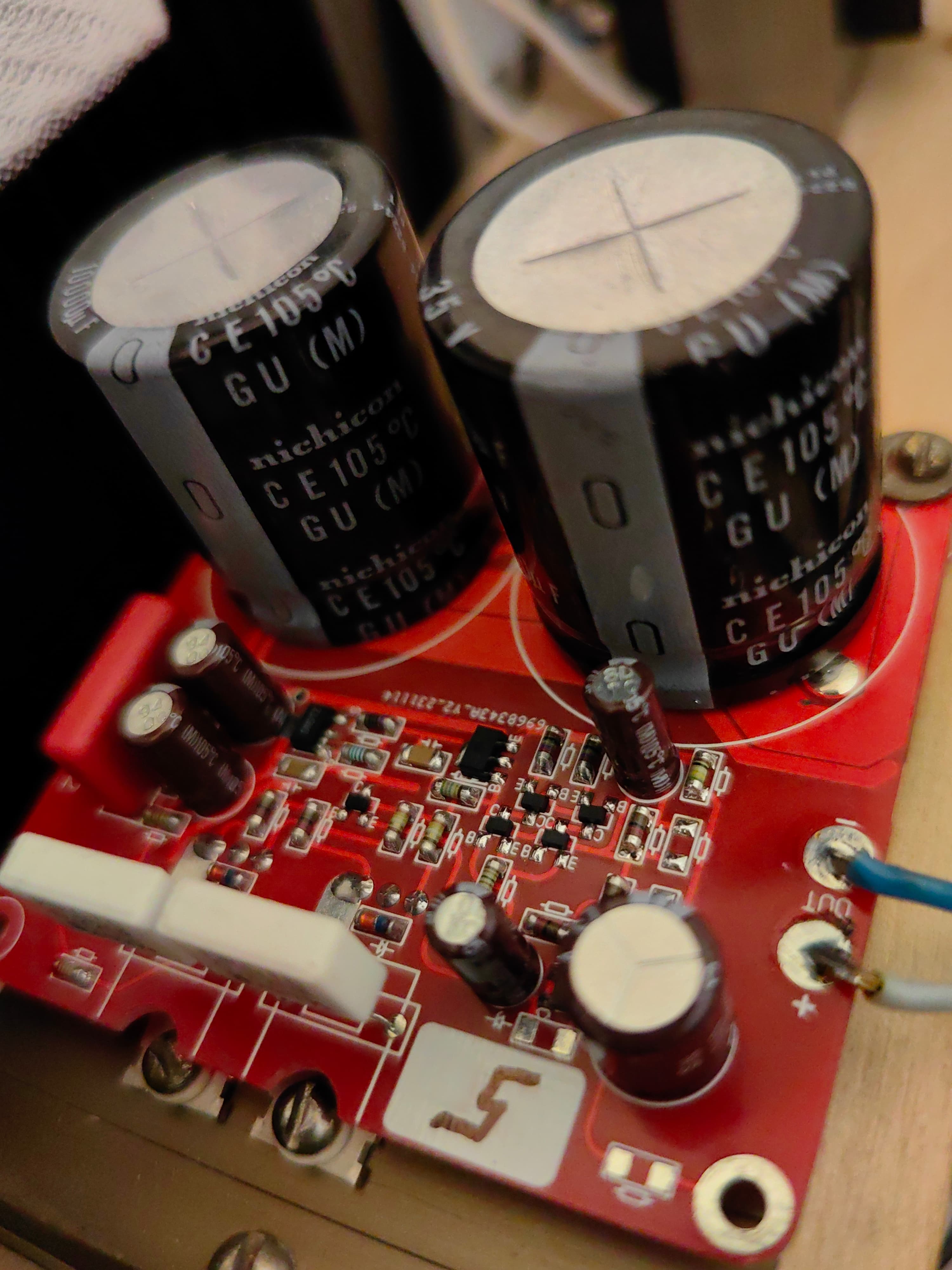

Вот что он написал про мои вводные:
Александр Shoker:
Здравствуйте. Тут только опытным путём проверять. На плате стоит собственный электролит на 470мкф на выходе, но если что то поставить прямо возле потребителя - чаще всего становится лучше.
Это панасоник оскон. Я такие пробовал - неоднозначный результат. Но попробовать стоит

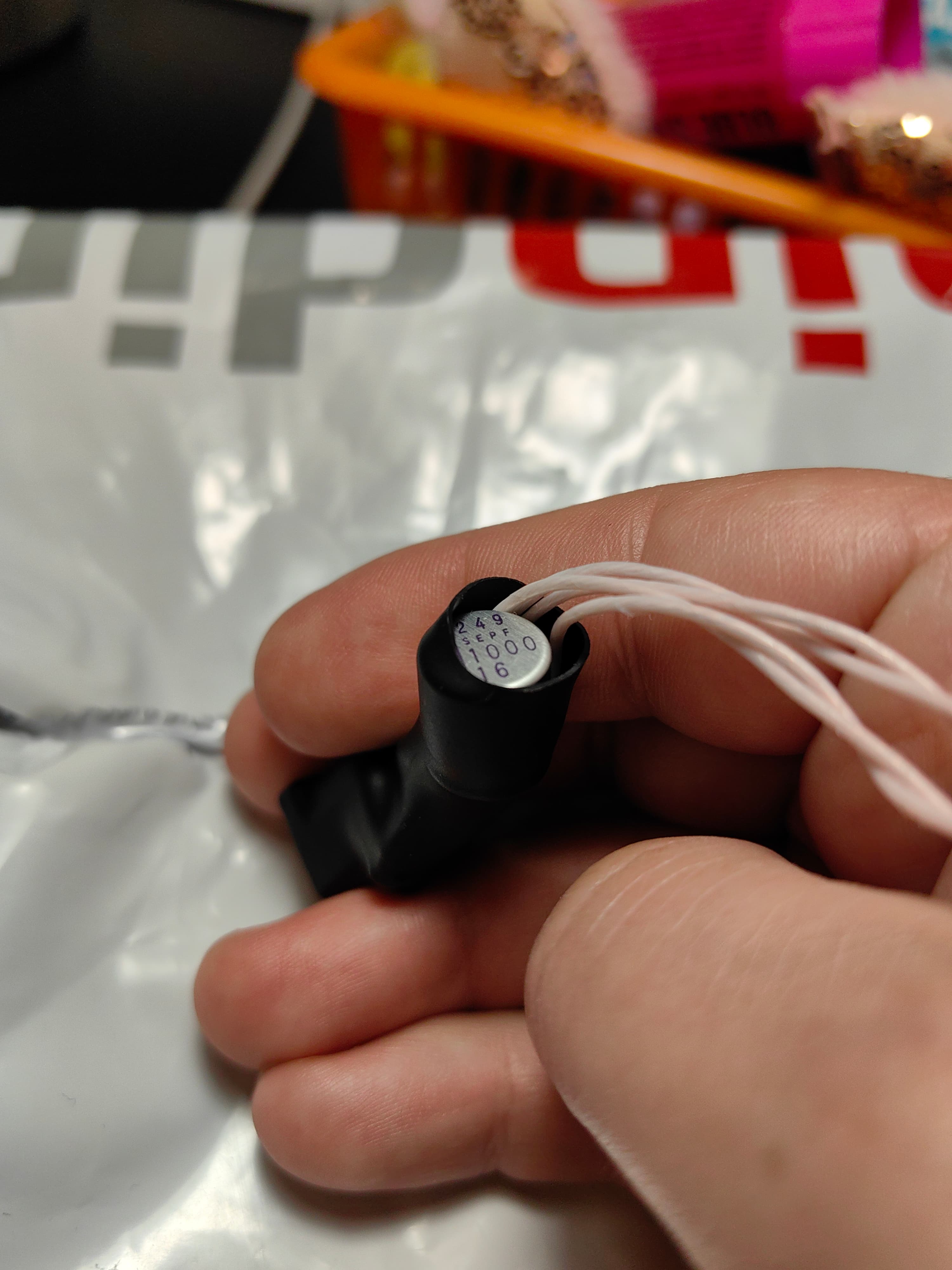

Знаю что оскон sepf серии. Я ранее сам топил за то, чтоб паять его, номиналом 1000/16 прямо на питательные пины gpio. Но каюсь, после совета Руслана @Sircolt более критически взглянул на это и честно признаюсь, в случае с Тинкером2 лучше так не делать. Монтаж же его на длинных проводах (десяток сантиметров между осконом и потребителем) имеет еще меньше смысла.
Короче говоря не нужен он похоже…
Он (оскон сепф 1000/16) не нужен, более «добрый» нужен, с большим esr, дабы контур был не склонен к резонансам.
