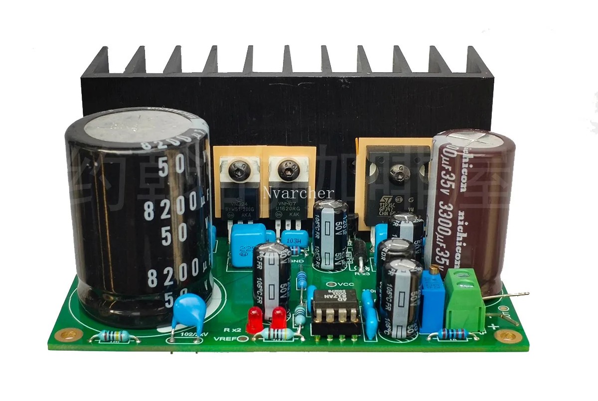

Мне кажется, вот эта плата должна показать отличные результаты: Jung Super-Regulator 2000 (сейчас по сниженной цене 3 245 ₽)
Схема известна и уважаема в зарубежном DIY-сообществе.
Ну а автор Вальтер Юнг вообще монстр схемотехники, по праву считается одним из отцов современных ультра-малошумных стабов, многие годы трудился главным инженером Analog Devices, написал кучу фундаментальных статей по источникам питания, сейчас уже на пенсии, но продолжает постить наработки на DiyAudio.com

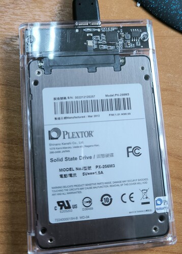

Я так же купил подобное, уж лет пять назад.
При работе начинал глючить при передаче объёмных файлов, мелкие передавал нормально.
Вскрытие и измерение показало, что причина сего обычный перегрев чипа.
После установки теплоотвода проблема ушла, работает до сих пор. Единственное пришлось вырезать в пластике профиль теплоотвода, для его охлаждения наружным воздухом.

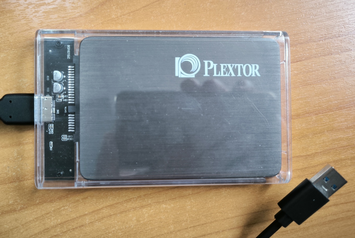

Глухая коробка с платкой на JMS578. Использую еженедельно для бэкапа рабочих документов, одномоментное копирование 70 ГБ файлов, и мелочевка и крупное. Греется там все, и платка и диск, так как малыш из прошлого на толстой MLC и покушать любит. За полтора года эксплуатации никаких нареканий.
Я не писал , что все изделия на JMS578 глючат, я писал непосредственно про
А Плекстор и у меня такой остался, работает до сих пор исправно, хоть и мал объём)

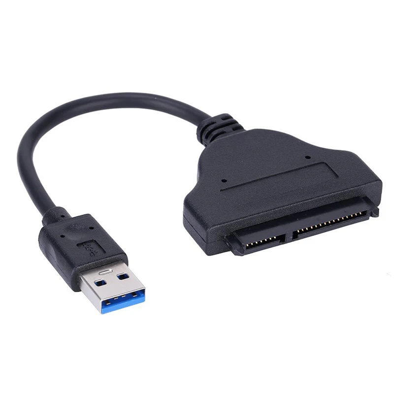

Я такой покупал и исрользую:
Смотри, что есть на AliExpress! Адаптер SATA-USB для внешнего жесткого диска 2,5 дюйма, 5 Гбит/с за 327 ₽ - уже со скидкой -28%
Можно в одноплатник сразу в оба порта втыкать, либо к отдельному блоку питания (самое простое в зарядку от телефона. Я использую 10 ватную от Айфона или GAN зарядку. Их рекомендации для использования с WiiM Pro).
До сих пор дома трудятся из этой же серии только на 128ГБ, отдал под систему дочке в комп и сервак под линуксом на котором музыкальные дела и торррсерв… Вещи делали раньше! )
