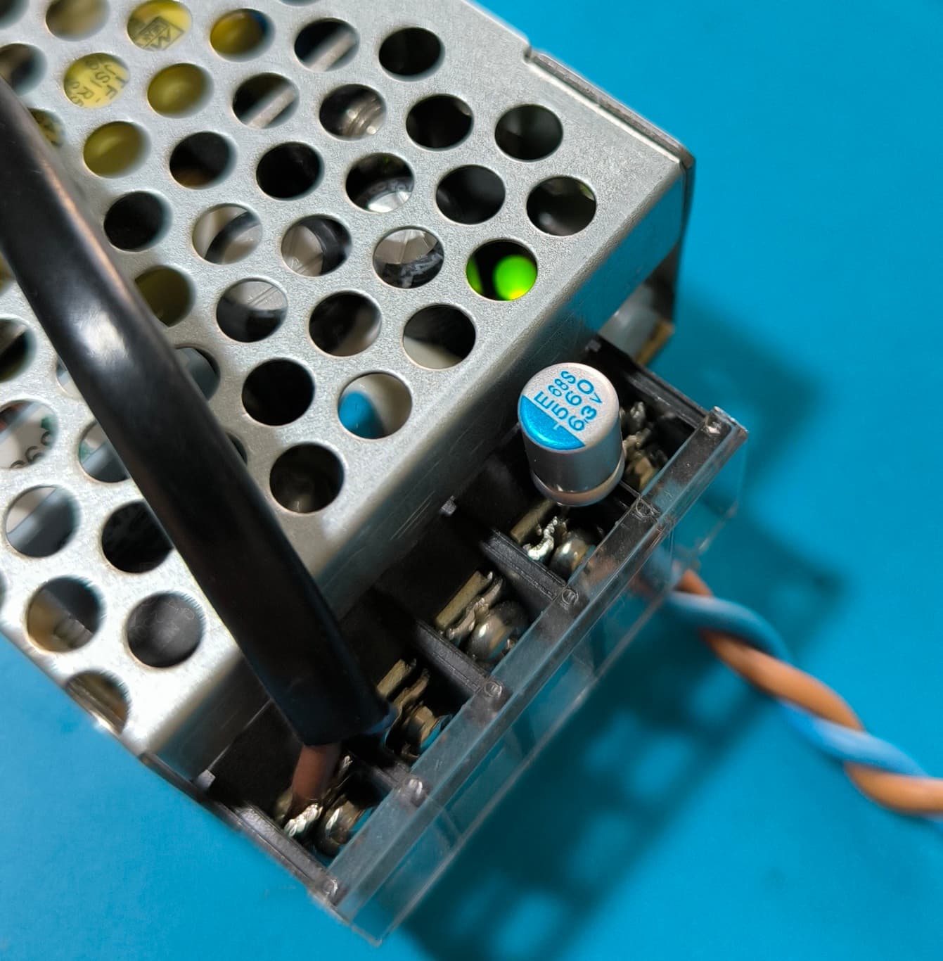

В минвеле rs-15-5 X2 вероятно емкостью 0,22 не больше, может быть меньше, если судить по габариту. Маркировку через перфорацию не видно, у него на макушке наклейка.
Просто под винты поджал, для измерения степени влияния.

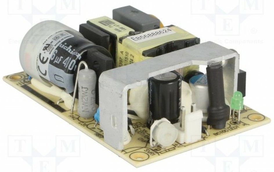

Есть же Mean Well EPS 25-5 бескорпусные. Как по мне, самый приличный из бюджетных, только корпус нужно и провода.
У него в принципе только два контакта на входе, полнофункциональный фильтр, варистор, термистор на борту и если повезет с версией, выход с полимером в стоке.
У меня в качестве пробного для 5 вольтовых поделок есть предыдущая версия PS 25-5, тоже неплохой. Он поболе чем EPS. Засунул его в корпус GAINTA G1098.
Корпусной RS 25-5 тоже неплох, но компоновка, на мой вкус, хуже из за близости входа и выхода..
Для NEO3 у меня EPS 15-5 запасен.

У корпусных монтаж проводов удобнее, под винт зажимом в клеммнике. Плюс к тому электробезопасность лучше, на rs-15-5 аж крышечка пластиковая на винты клеммной колодки пристёгивается.
В бескорпусных же с монтажом проводов придется заниматься подольше.

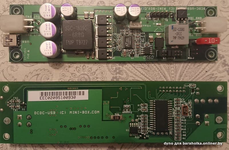

Блок питания DCDC-USB производства mini-box.
Не пригодились. Отлично подходят для питания компа или другой периферии. Есть вход ACC. Напряжение до 24В, с шагом 0,25В. Мощность 100Вт. Размер платы 35х135мм.
2 шт
