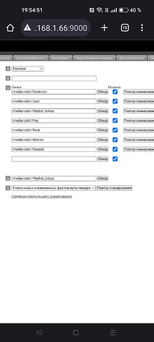

Ну не понятно, все скопом не сканируется, если папки отдельные выбираю, то все сканируется ,хрень какая-то
Тоже были проблемы со сканированием. Опытным путём пришёл к:
- На HDD в корне лежат несколько папок с музыкой (у меня по жанрам). Так их и добавляю в библиотеку.
- Уровень вложений папок стараюсь делать минимальным.
- Не создавать длинных имен папок и файлов.
- Иногда сканирование библиотеки тупит, может и сутки стоять. В этом случае анализирую место затыка и или чуть меняю название, либо просто не трогаю, само потом просканируется.
- Стараюсь устанавливать все обновления, которые выходят.
Спасибо, пока удалось просканировать только англоязычные папки, русское все отделил и все отсканировалась. На русских каталогах оно затыкается почему-то, но при этом по отдельности они сканируются…
Если они отсканировались, то попали в базу сервера, значит ничего больше делать не нужно.
Они должны быть сейчас видны клиентам LMS
Не, я их пересканировал, потом все отсоединял, потом диск форматил, утром все иностранное отсканировал, а русское зависло, ну я и остановил. Вчера пробовальруссклеьпо отдельности сканить, сканировал ось, те массово не хочет почему тою

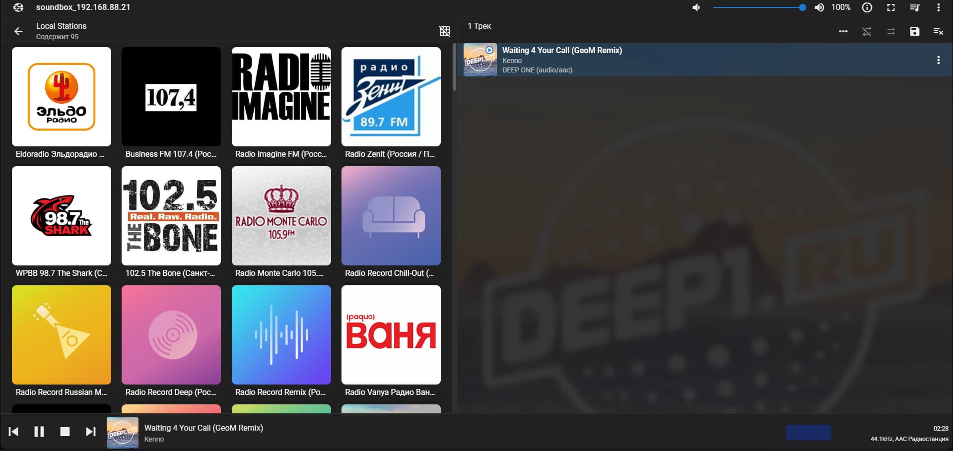

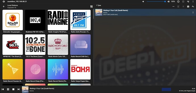

У всех работает по клику на иконках интернет-радио появление списка станций в Material skin?
У меня работает, только что проверил. И играет (выборочно потыкал).
P.S. Вот только в “местных” - “Вся Россия” их всего с десяток штук. Раньше их было сотни.
Разобрался, в Material skin список появляется только когда выбран какой-либо плеер. В дизайне по умолчанию можно без выбранного плеера раскрыть список.

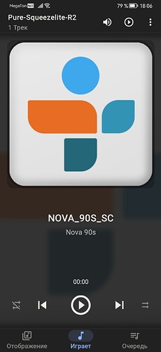

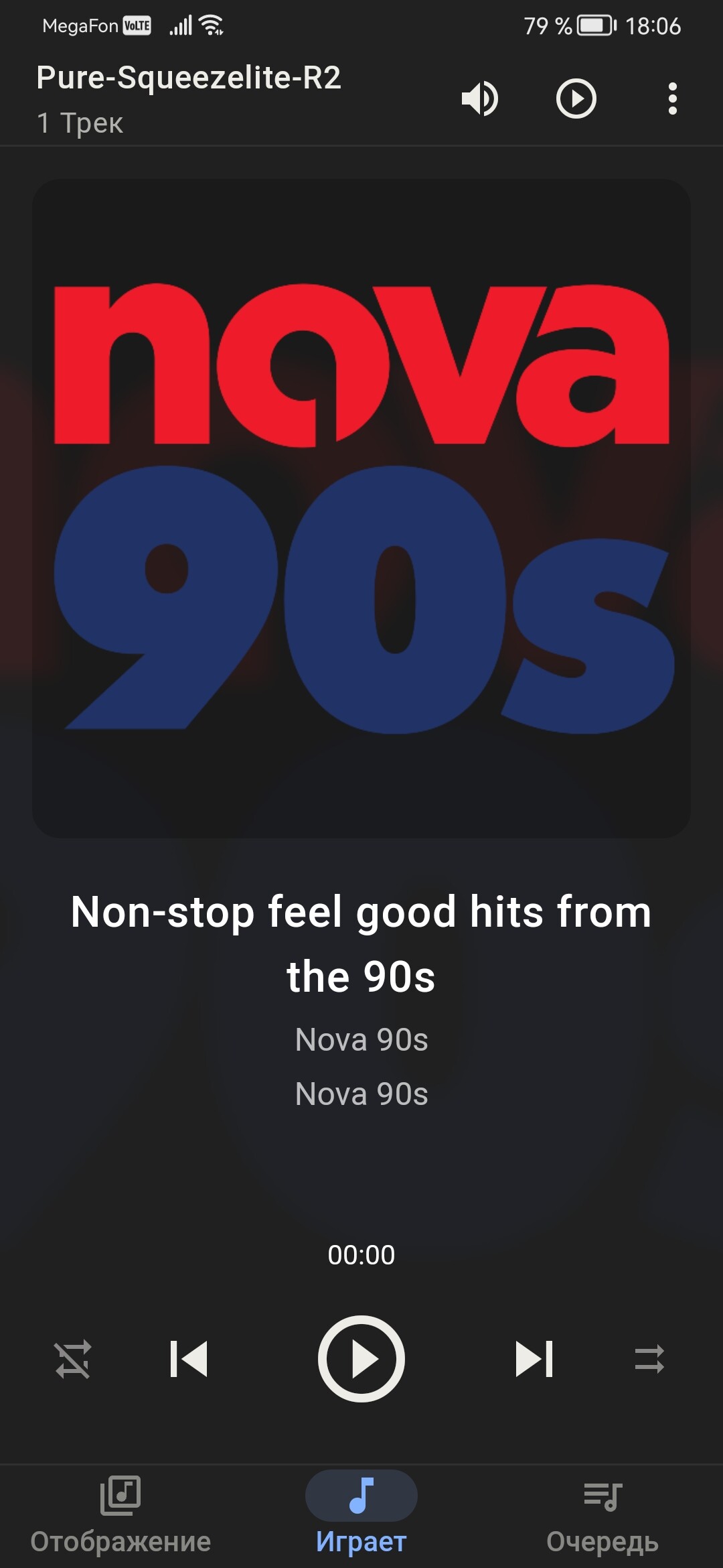

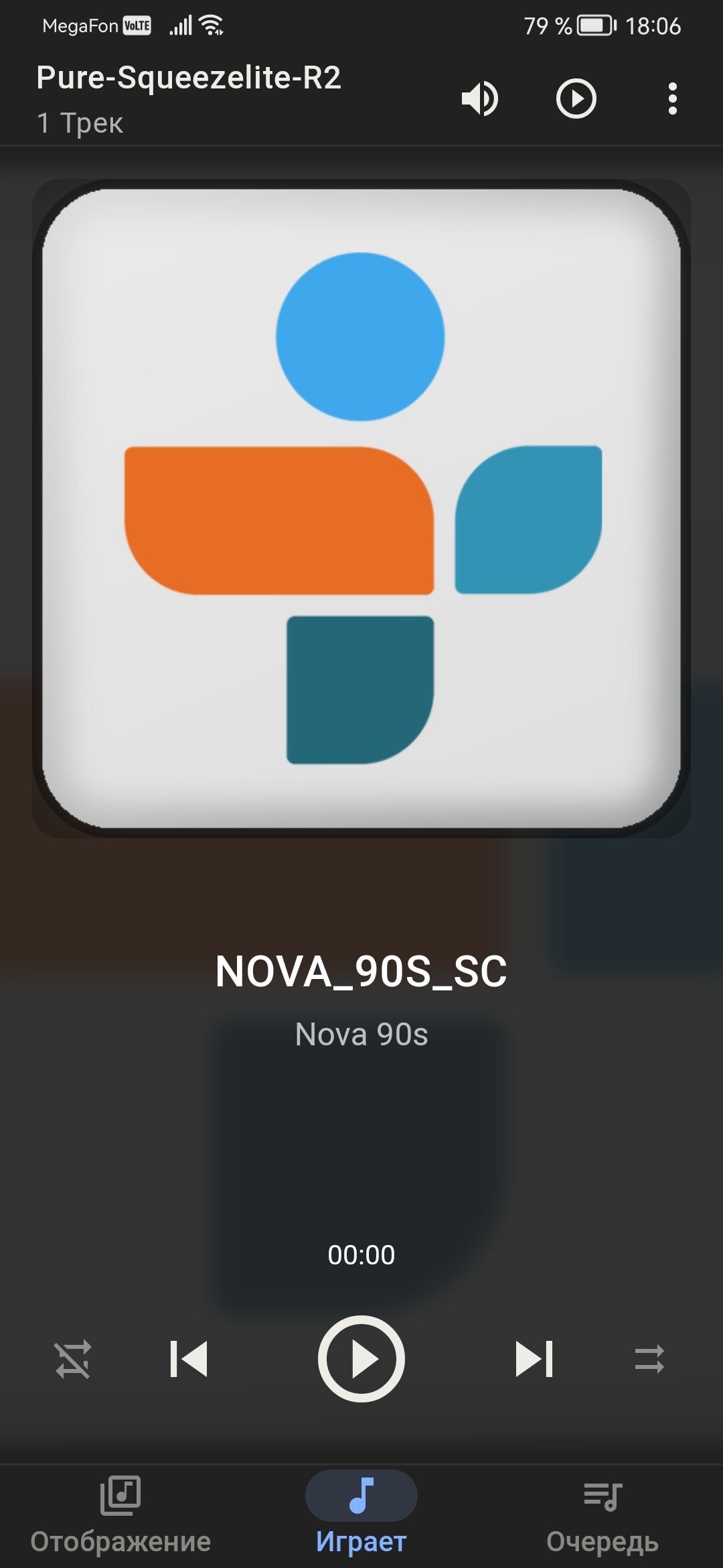

У меня несколько дней назад tunein работал, сейчас глухо как в танке, нажимаю на любую станцию и ничего не происходит, чё за хрень интересно..
Тыркаю на любую станцию, открывается окно, через пару секунд, картинка меняется и тишина…
на эндпоинте что установлено? APrenderer или LMS?
Ну тут тинкер, все на нем… Lms
Разобрался, в типах файлов выключил мп3 и по этому не работало, там бы ещё понять логику этих настроек, что вотчтоперекодируется и тп, что бы грамотно настроить все.
