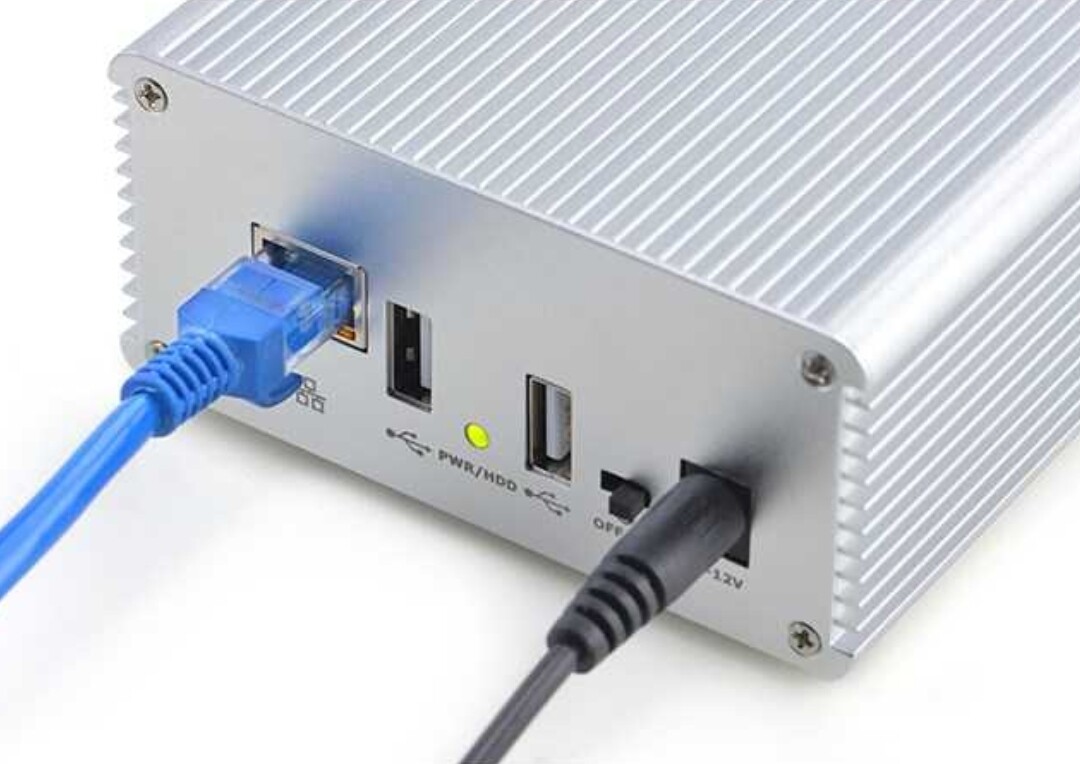

Долгое время трудилась такая штука
NanoPiNeo2 Nas Dock
LMS ставить на чистый дебиан без всяких оболочек

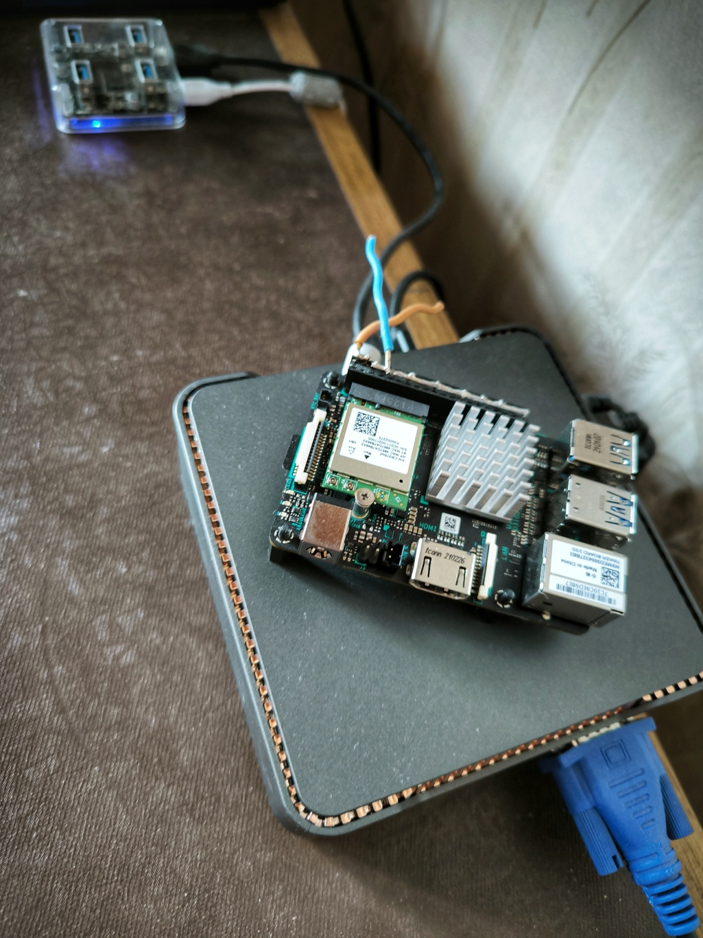

Угу. Особенно заметно на иллюстрации. Сверху арм, снизу х64 РС с двумя терабайтами накопителей, 16 гигов ОЗУ, полноценными тремя видеовыходами, и юсб со своим питанием.
Для LMS можно любую малинку начиная с 3, но если взять RPI4 c 2 Гб, то можно существенно расширить сферу применения)
Забавно то что примерно на такой же конфигурации у меня LMS шевелился куда медленее чем на RPI4 - с прошлой работы оставалось куча системников, пробовал их в этом качестве и в итоге все скинул на авито.
Немножко устаревшие интелы N100 рвут как тузик грелку все рокчипы, амлоджики, олвиннеры и прочие армы, которые ставят в боксы и одноплатники. При tdp 6 ватт.
В моем случае были полноразмерные десктопы на i3 что-то там - ну явно мощнее чем малинкин проц, а результат какой-то печальный.

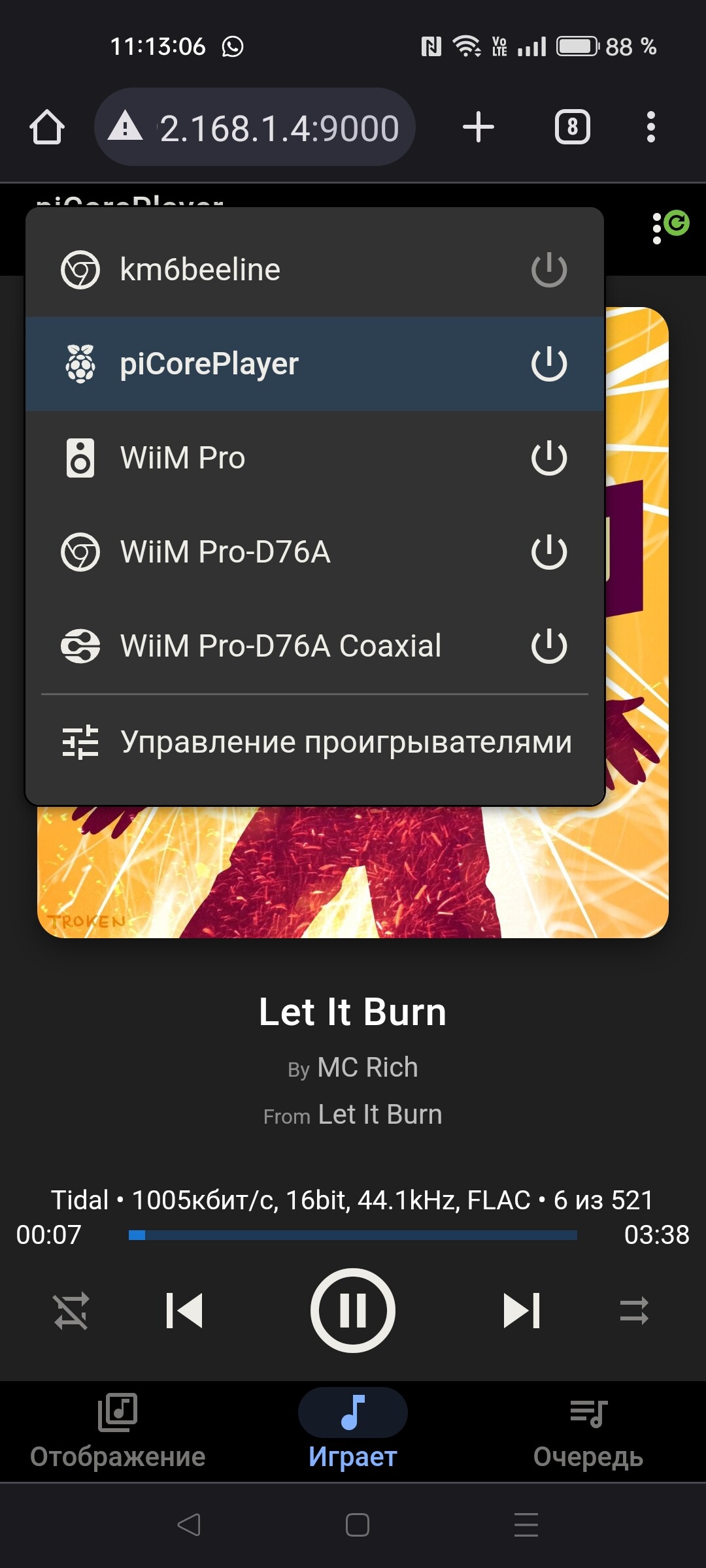

Доброго вечера всем, а подскажите как настроить LMS так что бы по длна все играло на соседнее устройство в сети? УПНП бридж плагин стоит, что выбирать в запущенных серверах, какой плеер запускать в настройках лмс?
Никакой не нужно запускать. Все работает из Material skin:
Так, а если дистрибутив pure я запустил на тинкере, там как настраивать? Upnp dlna bridge же надо ставить? У меня так не работает… или я не правильно делаю. У вас Погодинский дистрибутив или отдельно просто lms стоит?
Так скрин с Тинкера, прошивка Pure, LMS запущен штатными средствами сборки.

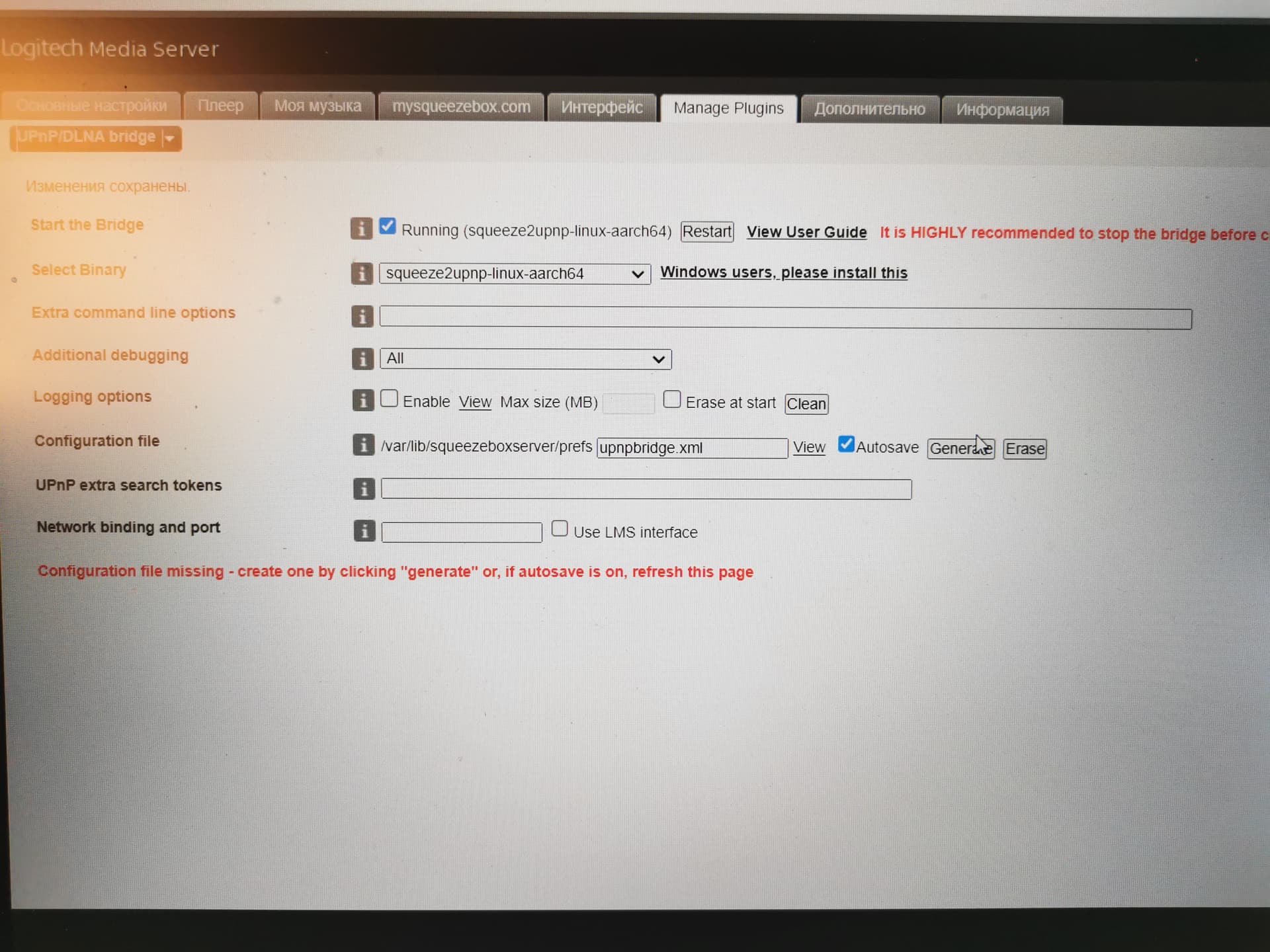

Да это понятно, я в бабл упнп вижу и телефизор и ifi zen streamer, a в лмс нет,подозреваю что плагин надо настраивать, потыркался и не понял ничего…
В правильном направлении думаете. Внизу должна быть строчка с настройками вашего девайса в .xml
А как и где это брать, там токен ещё какой то, там файл генерировать кнопка есть, тепюмныйьлесткороче говоря…
Вот ее и жмите, что есть мочи…Он сам должен сгенерить файл настроек и в самом низу появится строка об этом…
Андрей правильно написал - надо жмакнуть генерировать кнопарь, там красным именно об этом)
И не забудьте ОСТАНОВИТЬ плагин, перед генережкой конфига. Там красным об этом тоже написано, но ктож это все читать будет)))
Лично я не читал, первые два раза и очень удивлялся что нифига не работает.
А как им еще ваше внимание на важный параметр акцентировать? Череп с костями нарисовать? Красный цвет - шубись, алярм…Да, не служили вы в ракетных частях, иначе отношение к красному цвету другое было бы…на всю жисть.
