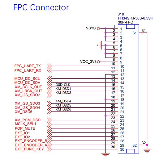

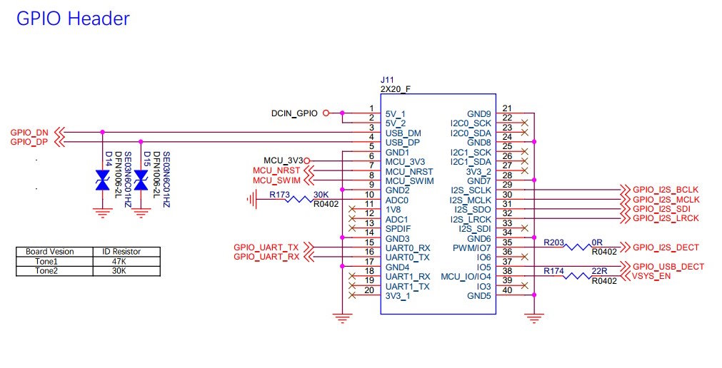

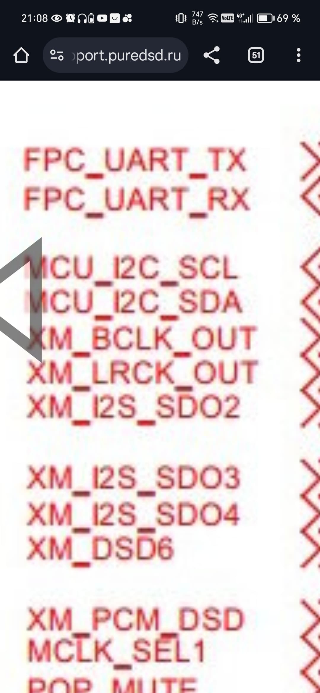

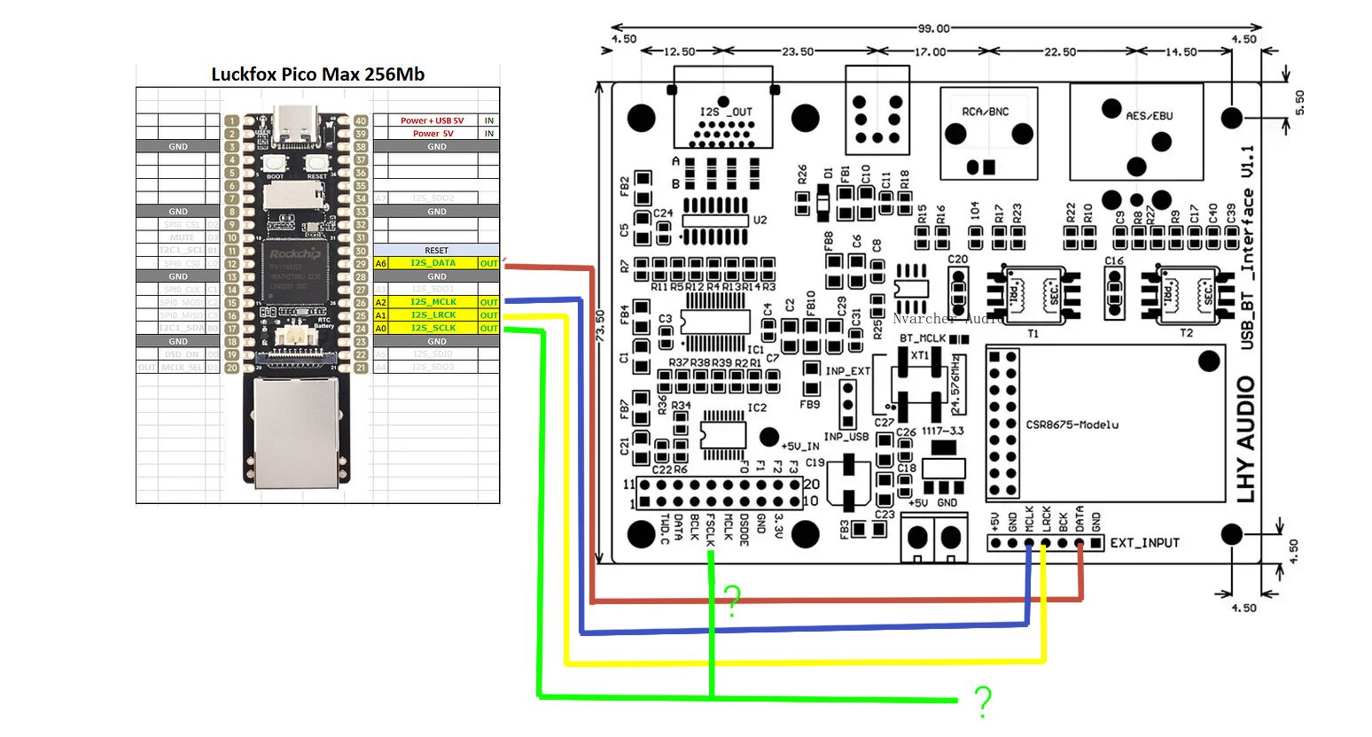

Спрошу здесь, вроде не ошибся с темой. Имеется ЦАП на сябре 9038 мобильной вот с такой 40 пиновой гребенкой и FPC разъемом, как его с лисенком подружить по I2S? Получится? На форуме Хадас говорят да, а как я не понимаю )))
Проконтролировать в процессе воспроизведения сигналы, касающиеся i2s логическим анализатором в этой зоне:
Понять в каком режиме работы устройства является активным каждый из SDO.
Подключиться.

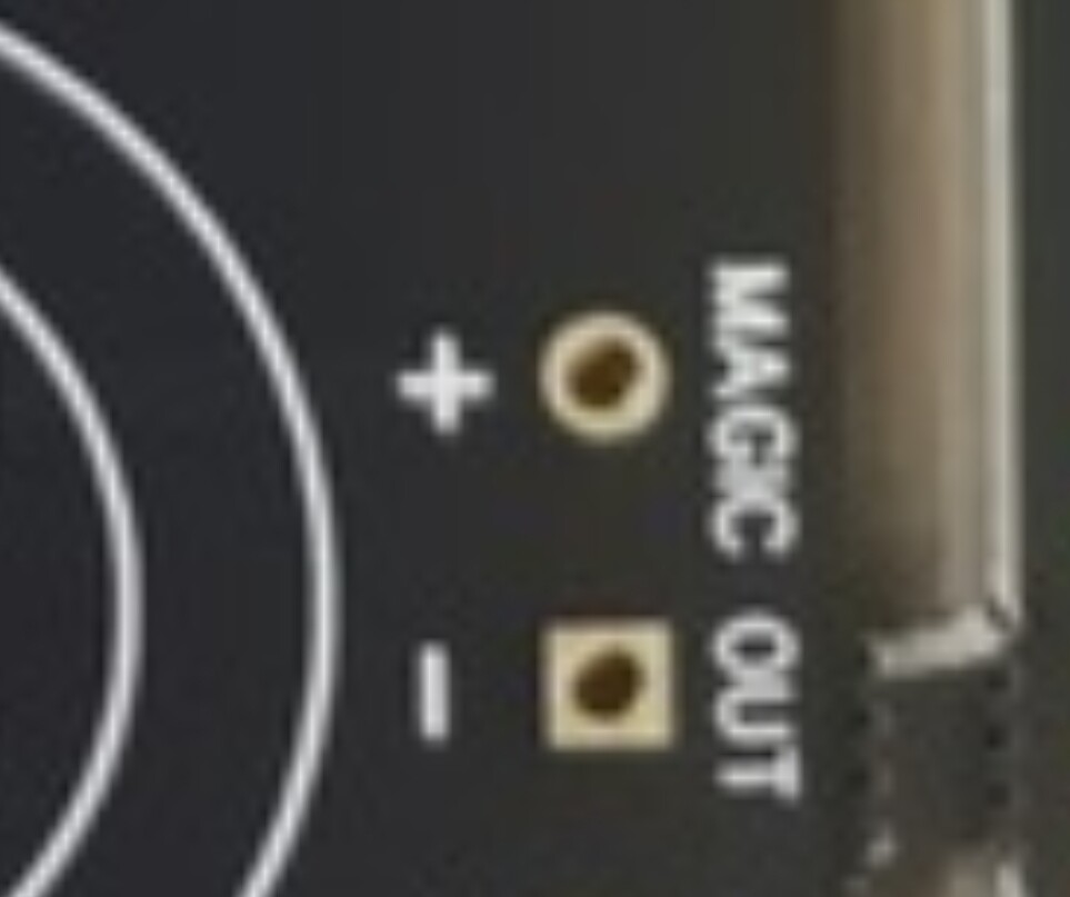

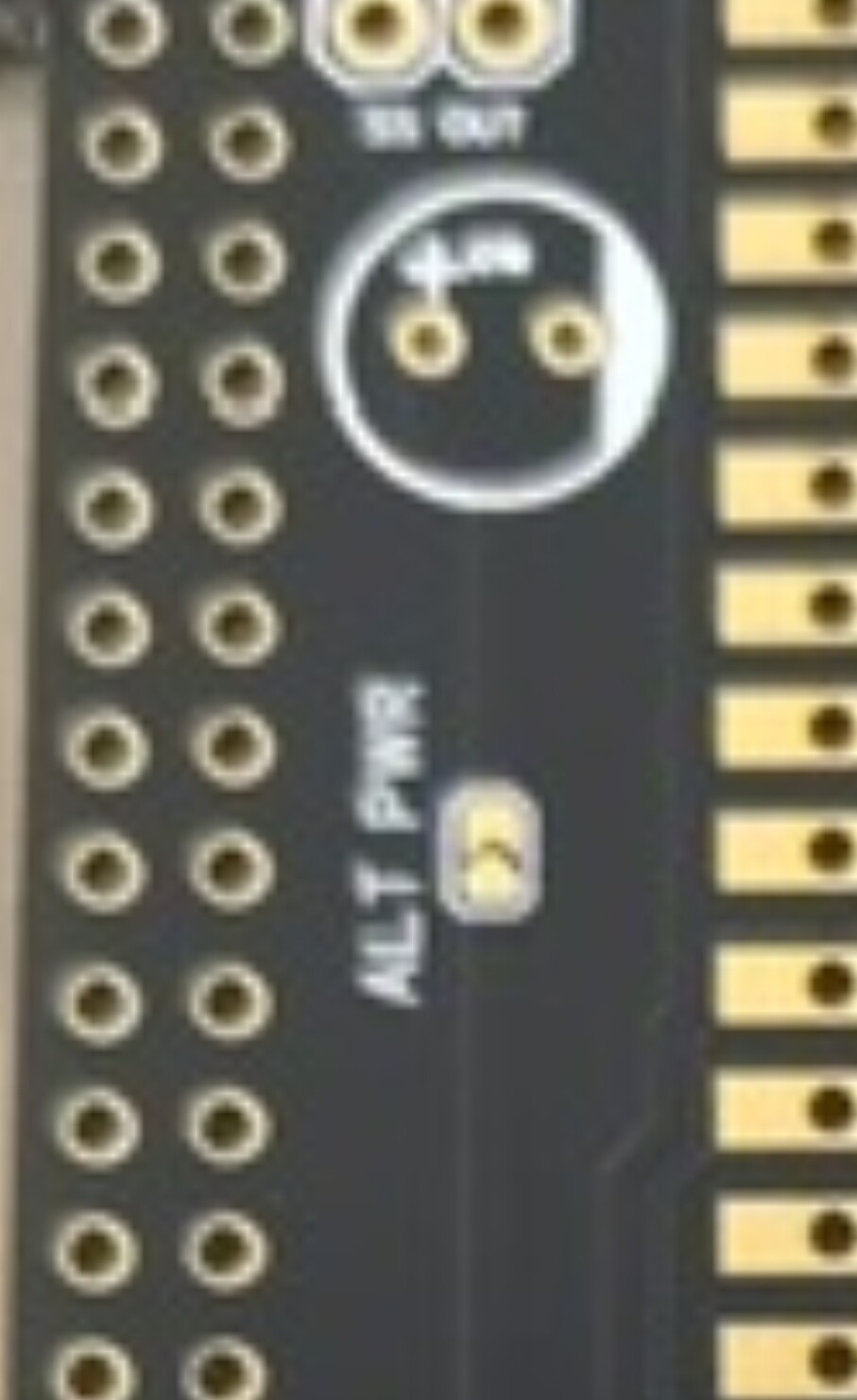

Похвастаюсь) платки тестовые пришли)
10 лайков
Что за альтернативное место подключения?
И магический выход
Мэджик это не для фоксика)))

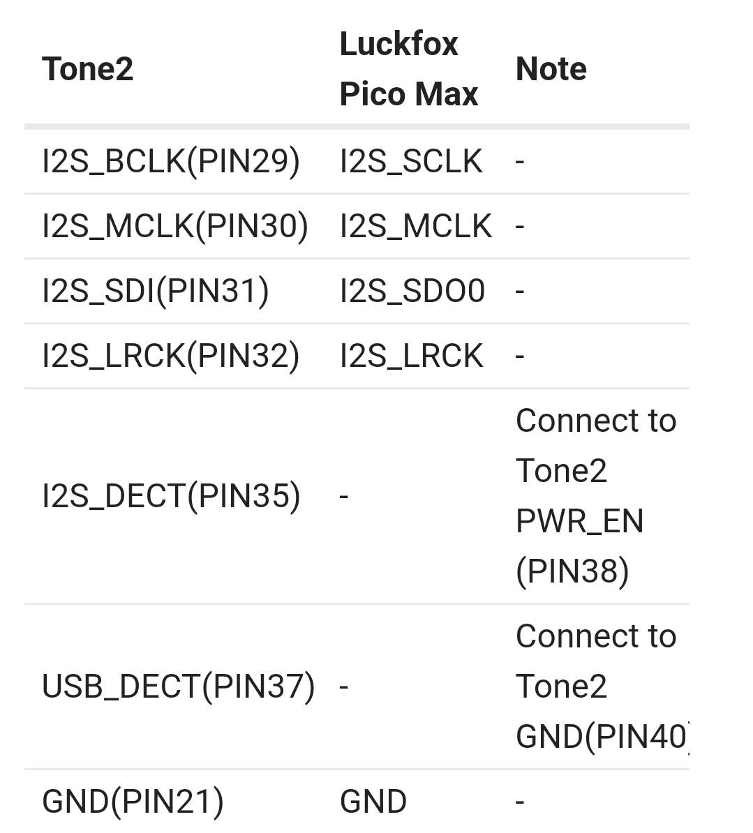

Техподдержка Хадаса предлагает попробовать подключить так…
Им виднее.
А они не сказали, какая, частота мастер-клока ожидается их устройством? Лакфокс будет выдавать 45/49…

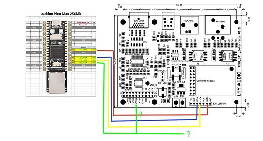

Добрый день!
Помогите селу словом и делом). Как это скомутировать и будет ли работать с PLL?
Речь идет о вот такой плате:
На Хадасе установлены такие же клоки, надеюсь…
Зеленый проводник к пину BCK правого разъема.
24-й пин Лакфокса это BCK
А достоверно узнать?
Спрошу )

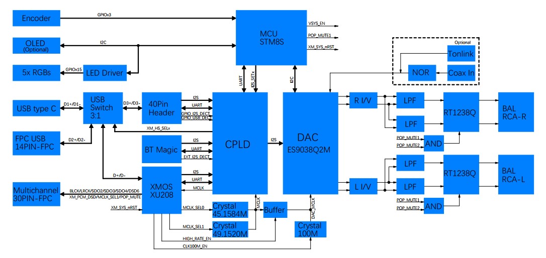

На этой плате стоит WM8805, он не работает с х1024, в режиме pll на foxe. Вернее сказать, работать будет только начиная с 88,2 кГц и выше, на 44-48 будет треск.
Вообще, смотрите на возможности по системной частоте на цапах при подключении к фоксу в режиме pll. Я хотел подкоючить к PCM1794, но глянул в даташит, что он максисмум 768 может.

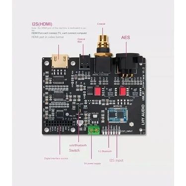

USB/BT switch на плате вижу, а как выбирается external i2s?
