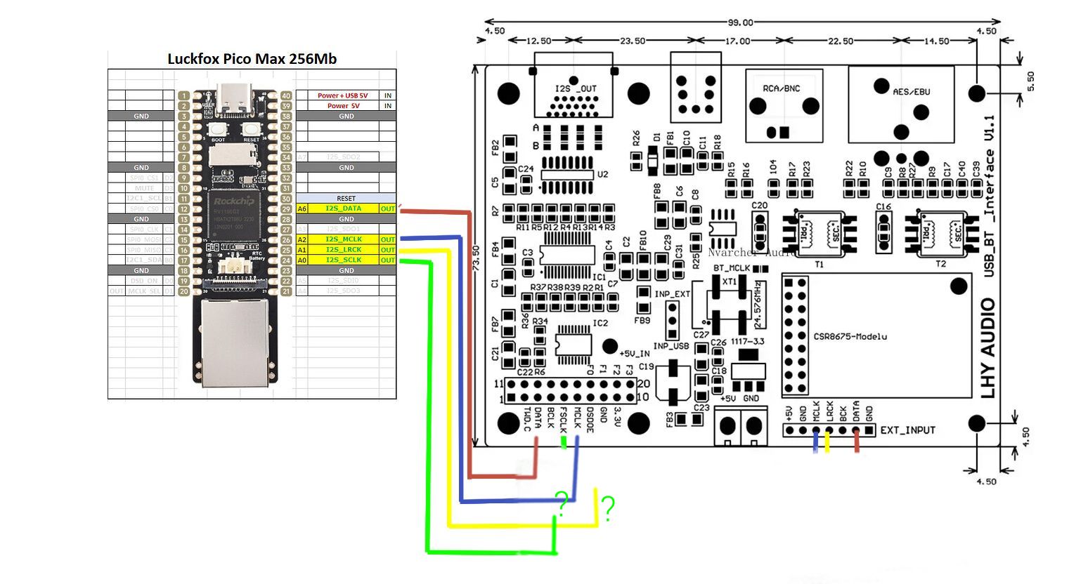

А землю с Фокса нужно тянуть 28, 23?
Обе?
Ну, тогда все к левому разъёму нужно тащить
Попробуйте одну любую.
Вы, кстати, чем “тащить” собираетесь?

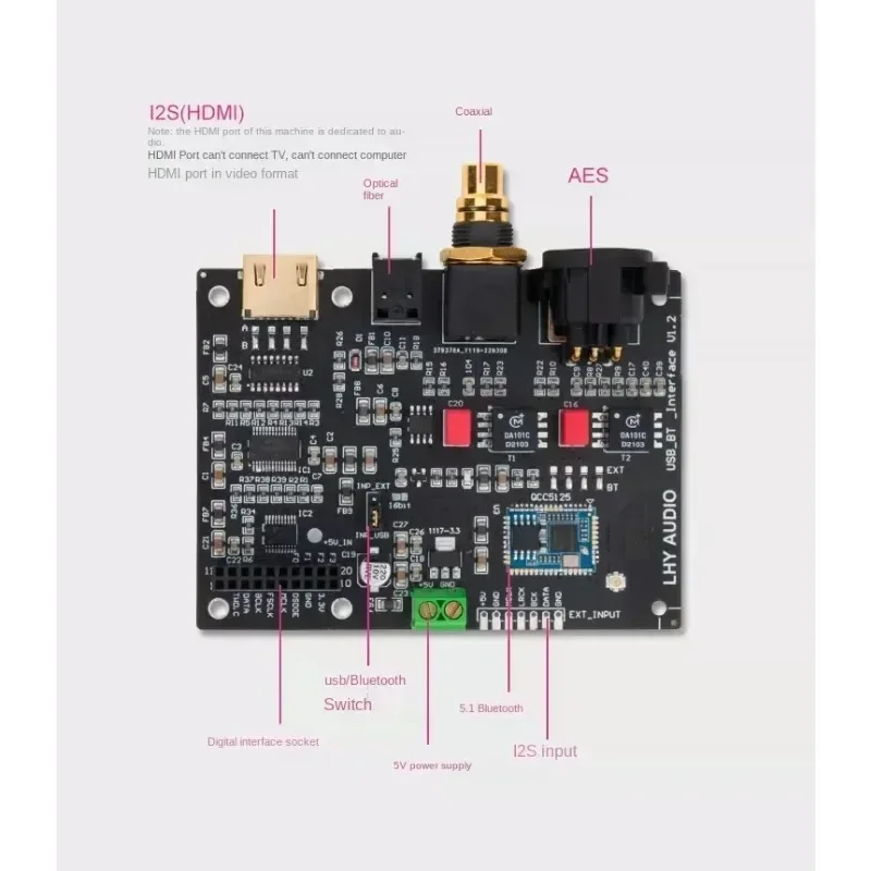

Если не планируете использовать USB займите левый разъем - тем более там за каждым пином i2s стоит земля

не знаю. надо бы иголками, да? Короткими проводами совсем не айс?

Владимир, Вячеслав @VKhrychikov , прошу прощения и последний вопрос, а если к левому разьему, то какие пины?

Смотрите какая фишка. На Вашей плате разъем под Аманеро или совместимый с ним по сигналам и формактору транспорт. У меня есть переходная плата для лисы на такой транспорт (правда, я её не проверял). Если Вы “дружите с паяльником”, то можно эту плату у меня приобрести/получить, спаять, вставить туда лису, всё это вставить в Ваш ЦАП прямо в родной разъем (“левый”), и все у Вас получится (если я нигде в плате не ошибся). Второй вариант - посмотреть на схему этого переходника (выкладывал выше ссылку) и разобраться с сигналами куда что идёт и подключить проводками к левому разъему соответственно этому. Скорее всего во втором случае Вам нужно будет использовать лиса в режиме pll.
И в первом тоже

Наиболее простой путь - накидать на вашу чистую плату перемычек и использовать в режиме pll

Если переходить к содержательной части, то советую сначала взять у меня “черный” переходник (это платы с небольшим браком по моей вине) и в самом деле бросить перемычками сигналы и попробовать что получится в режиме pll. (Если что, то я нарисую какие перемычки бросить). Делается это за час любым паяльником. Потом можно взять мою “зеленую” (она должна быть без ошибок) и неспешно уже собрать конструкцию адаптера для Ext-Masterclock
Вот так подключить лиса - дичь полная?
