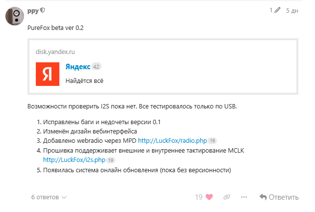

2700 сообщений. Всё таки, только зашедшим тяжеловато будет без актуальной инфы в шапке. имхо.
я пропустил наверно. обновление вышло?
Последнее, что можно скачать 0.2-beta - дальше обновление “по воздуху”.
поддержка iis в этом обновлении реализована с учетом вашей рекоммендации ранее опубликованной?
эта рекомендация
Была гипотетическая опасность пожечь клоки…
I2S после установки 0.2-бета и обновления по воздуху работает ext\pll и только 1024fs.
т.е все cape для бигля работоспособны после данного обновления за исключением dsd?
Ну вот я вижу кнопку радио, нажимаю, дальше что делать? Ткните. Ибо в первойтарошивке самой первой мы заходили по IP:что то там… А тут как? И в шапку это сразу…
