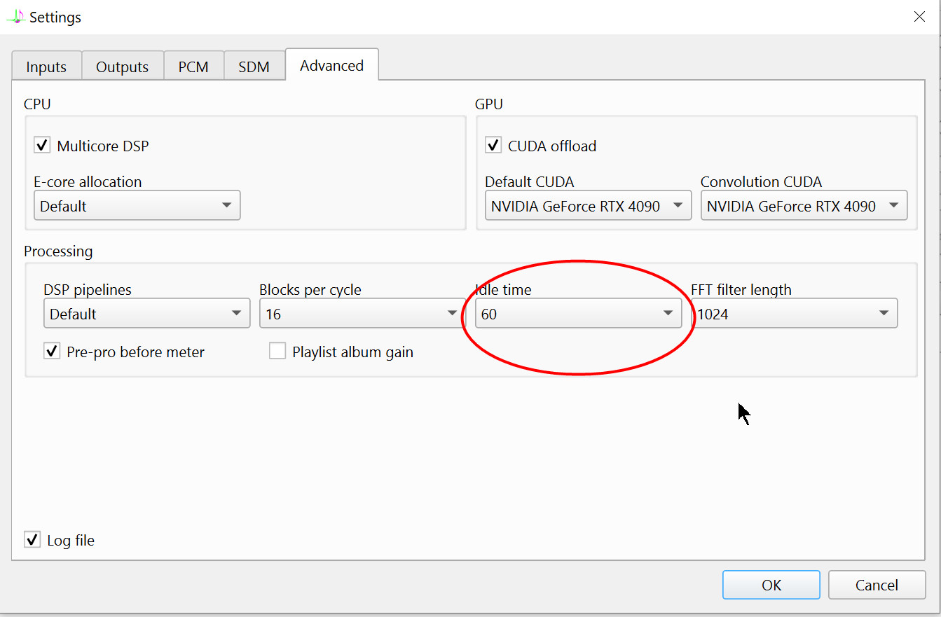

Вчера случайно нашёл решение как победить щелчки при переключении трека.
У меня конфиг такой: roon-hqplayer-лиса.
Так вот в hqplayer в настройках idle time поставил значение 60 (по дефолту там видимо 0).
И всё ок.

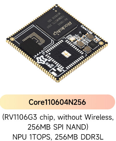

Коллеги, а вот увидел новую Luckfox Core1106 - плату не с 8GB eMMC, как раньше (впрочем, она и такая есть), а с 256MB SPI Nand памятью. Вот такая:
Собственно, вопрос - никто ещё не смотрел - может быть, из такой платы можно изготовить аналог LuckFox Pico Max (как из первой можно было изготовить аналог LuckFox Pico Ultra)?
