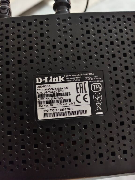

Ну и получается нужно искать старую модель под установку OWRT, типа D-Link DIR-806A

Такой? В стоке, или придется ставить oWRT?
Ставить.

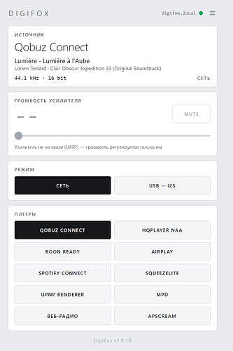

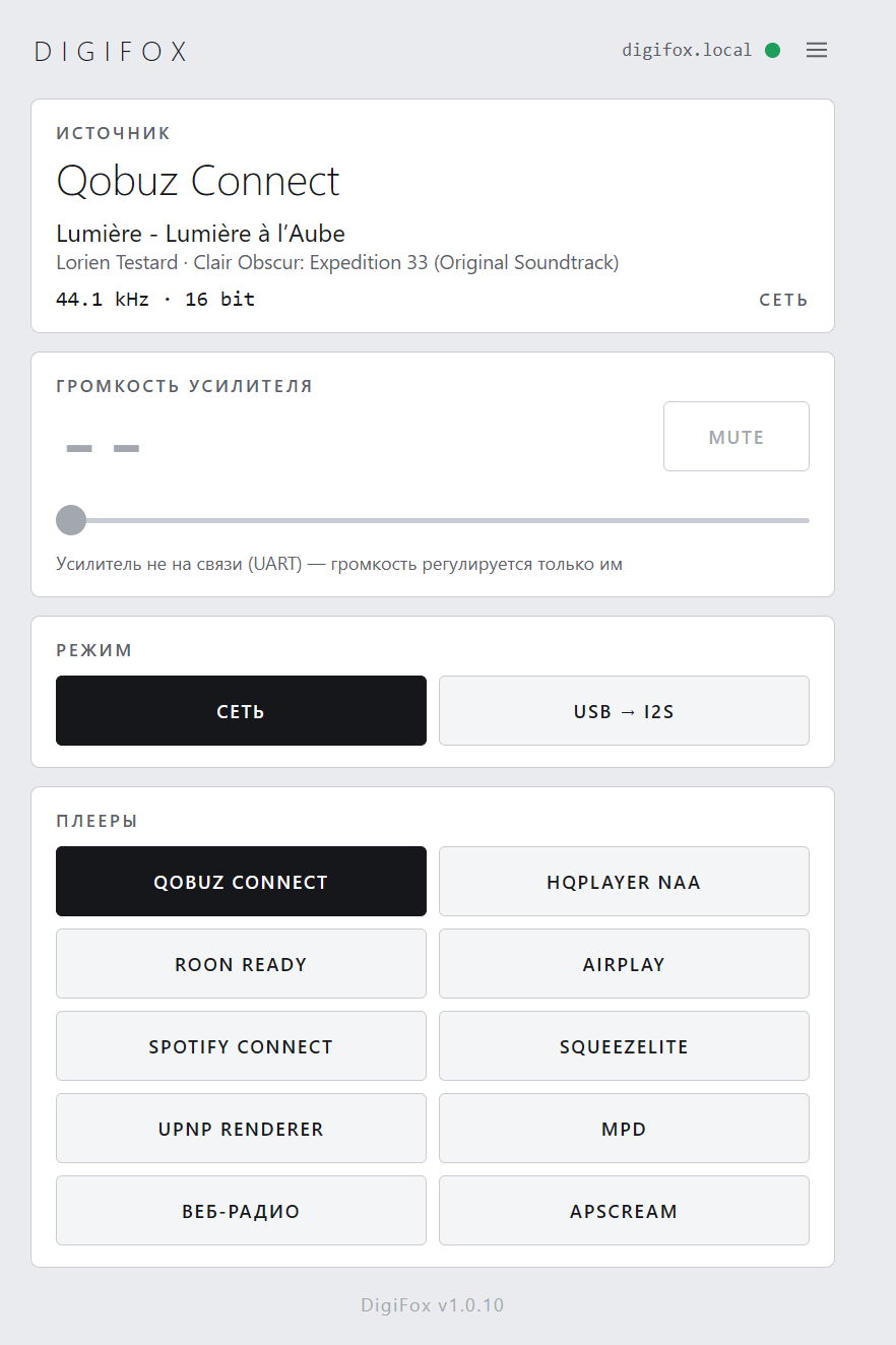

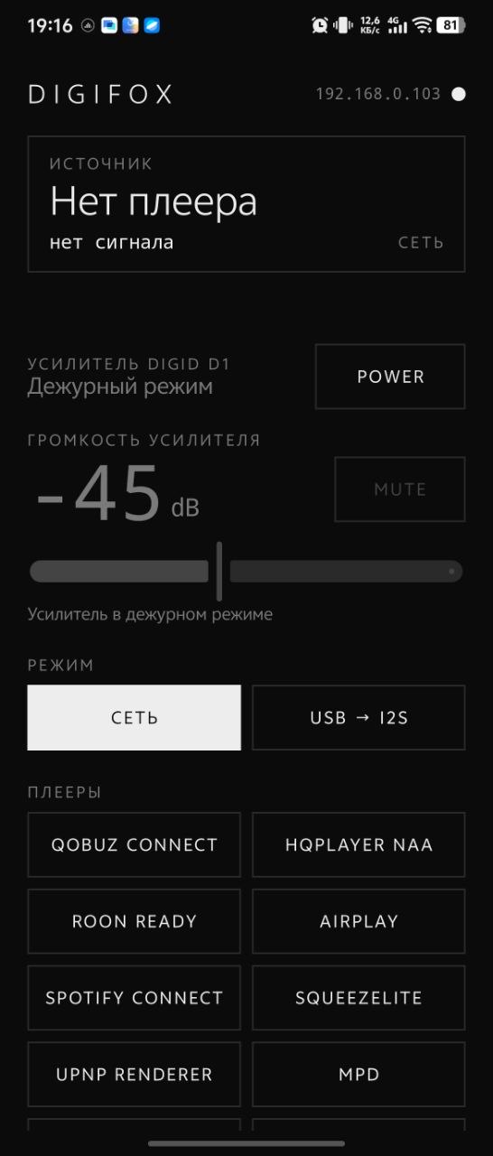

Обновил вэбинтерфейс и добавил информативности.

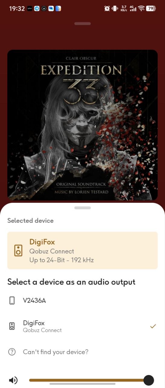

Скажите пожалуйста, а как вы получаете информацию о текущем контенте воспроизведения?
