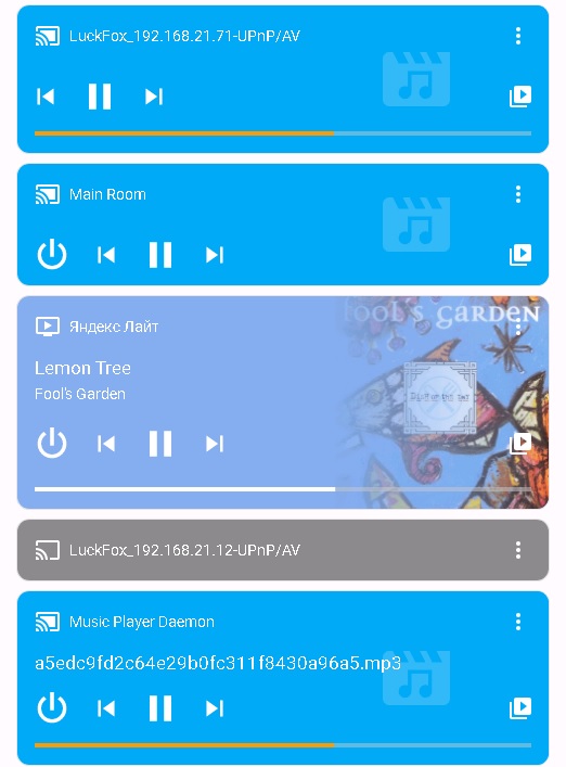

Станция Лайт + HomeАssistant на базе X96 (4/64) c интеграцией YandexStation. LuckFox определяется как устройство media_player.

LuckFox с установкой MPD в НА определяется как media_player в следующих интеграциях MPD, DLNA Renderer, Linn/OpenHome. Правильное управление возможно только с MPD и DLNA Renderer.

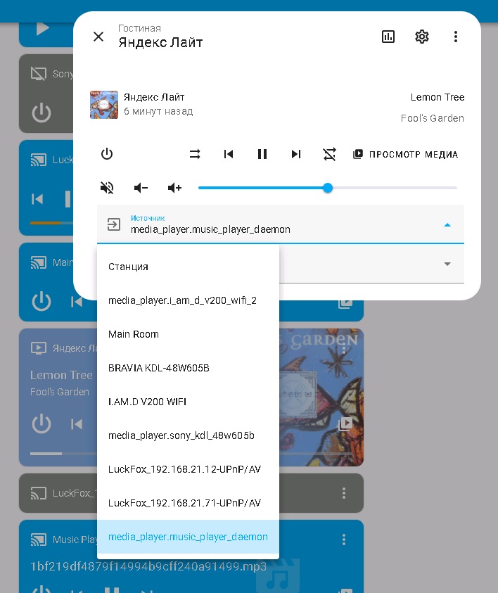

Выбор куда отправлять делается на станции
При выбранном Источнике управление ЯМ может осуществляться через приложение на смарте или голосом.
А почему не вот это:
Это одинаково. Можно и это. результат тотже. В MPD видно название )

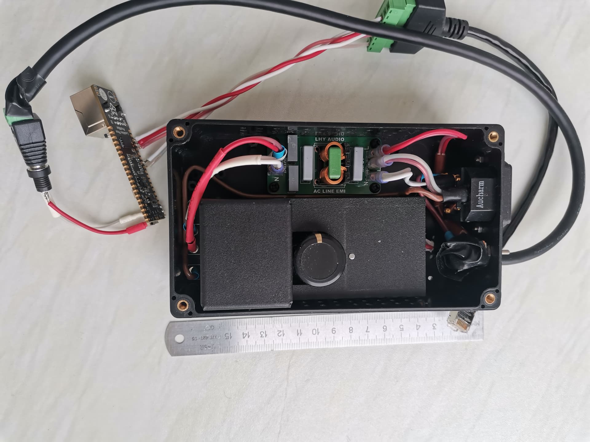

Пока макет такой. Вот этот БП с модулем с подключенной Мах с I2s. Вместо нее и подключаю Ultra на 2 желтых пина питания.
При такой длине проводов, передающих сигнал шины, вообще странно, что работает.
Да и по питанию… Хоть конденсатор на гребенку повесили бы для приличия
