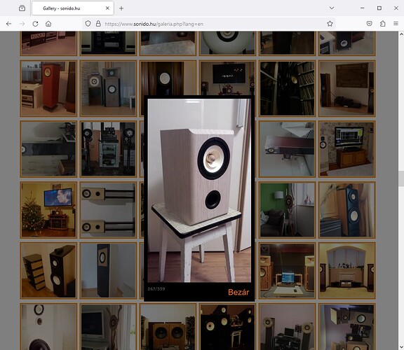

Залез к Иштванту на сайт. Мои колонки по прежнему стоят у него на аудиофильской табуретке. ![]()

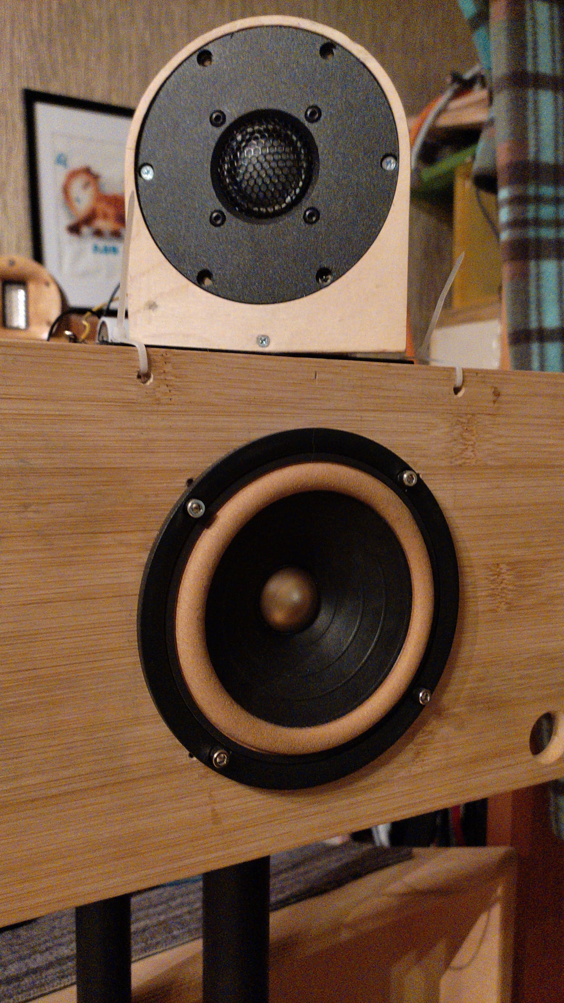

Если по ширикам, то я взял по случаю переделанные Сергеевым советские, 8"
Да, тоже взгляд останавливался на этих динамиках. Но новый проект акустики уже не потяну.
Я тоже не удержался и купил год назад, естественно не оригинальная разработка, а доработанные клоны, но очень достойно.
Назовите, пожалуйста модели, а то по фото не понять.

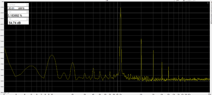

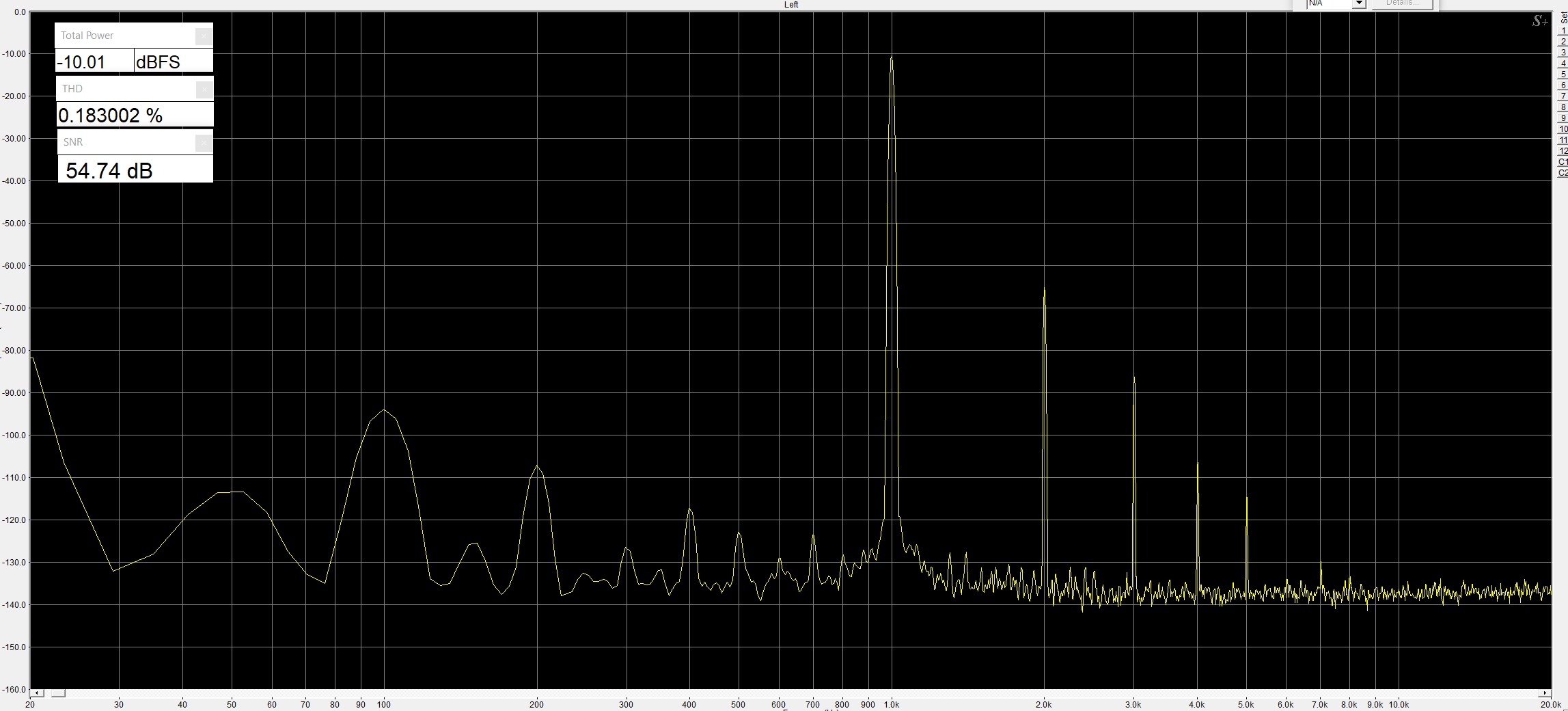

Замерил два домашних ламповых усилителя.

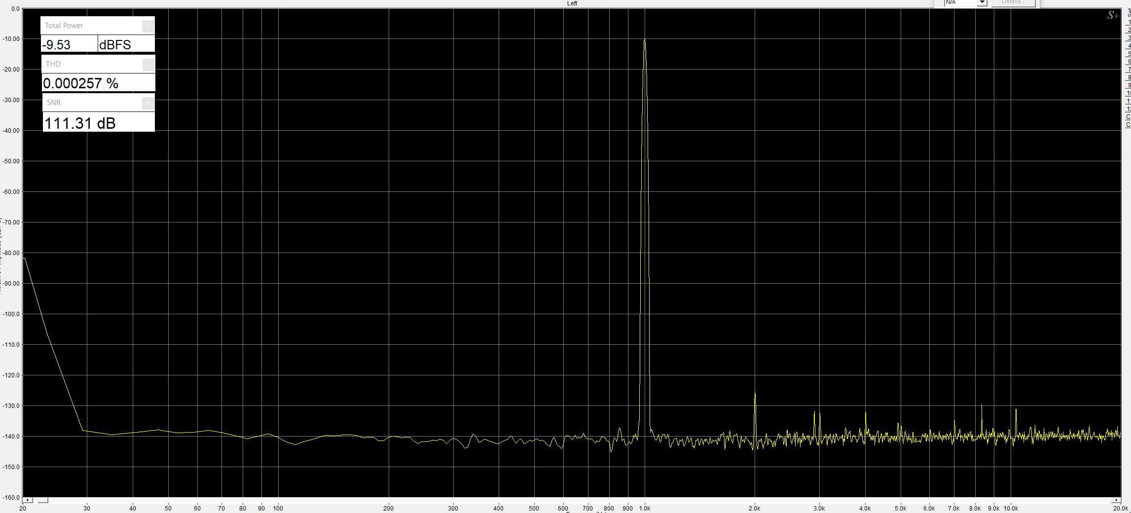

Первый - Aune T1. Покупал лет 10 назад, чтоб услышать тот самый ламповый звук. Ничего не услышал. Не слышу принципиальной разницы между Aune T1 и идеальным по замерам трактом Topping E70+L70.

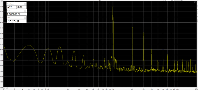

Второй - вновь прибывший MP-301 MK3. Тут стока насыпали вкуснятины, что язык проглотишь.
А теперь замеры (нервным и впечатлительным зажмуриться!):
Aune:
MP-301:
Первый график самое то, гармоник мало. Второй конечно хуже, целый лес…
Второй звучит ОФИГИТЕЛЬНО.
Первый “как всё остальное”.
Гармоника 2 выше по уровню, видимо поэтому. Красит сильнее звук.
