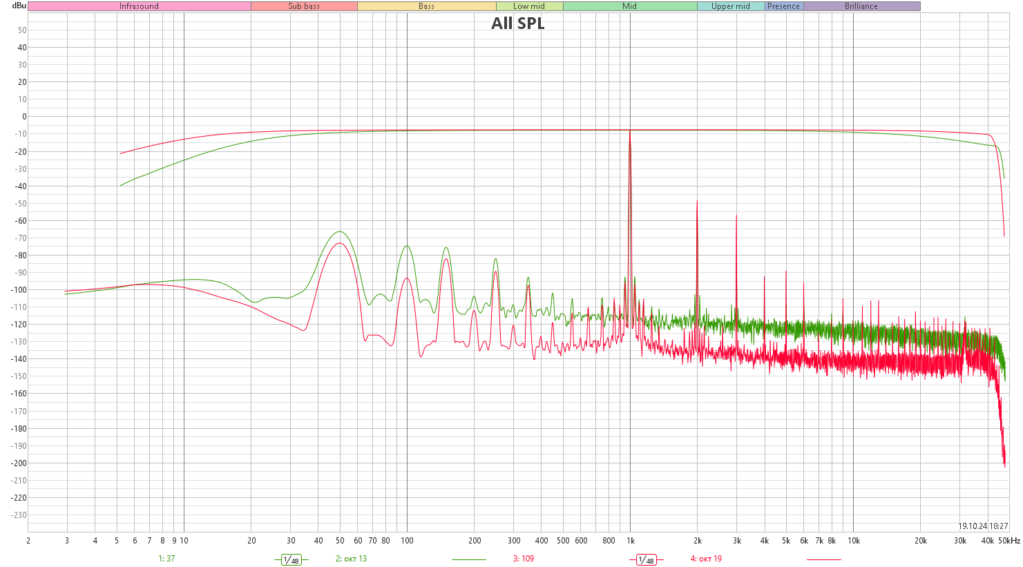

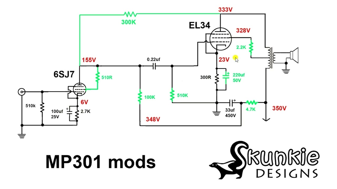

Дошли руки до модернизации MP-301 по инструкции с вражеского ютуба
Ну че то я вам скажу… лучше б я не трогал. Сам в ламповой технике полный ноль, поэтому просто копипастил все из этого ролика.
Вот до и после (зелёный до)
Тут вроде как бы лучше стало…

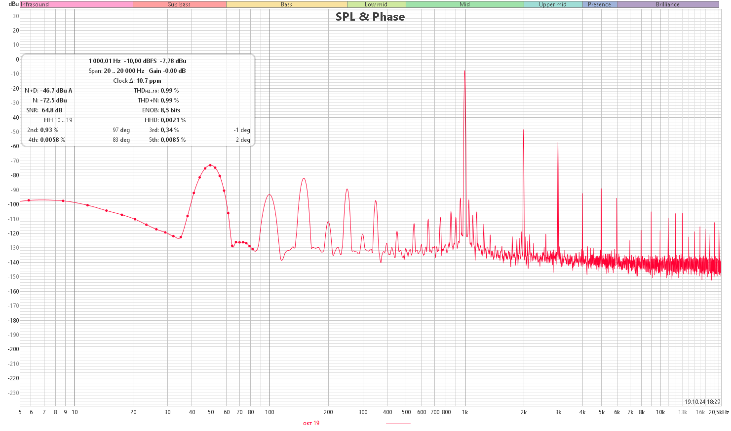

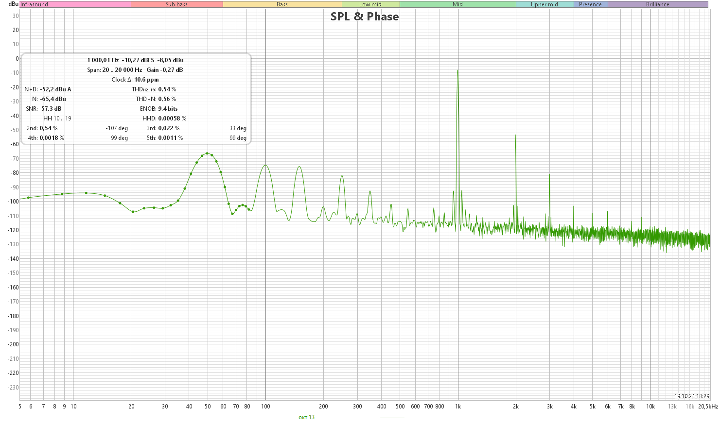

А теперь смотрим по отдельным графикам
до
после
Видно как сильно выросла третья гармоника. Она начинает сверлить мозг. Придется все в зад возвращать.
поиграйтесь обратной связью
c(33/450) r (4,7k).
