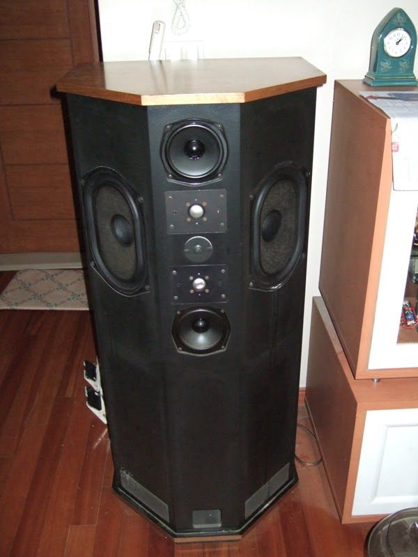

У нас в лаборатории стояла референсная АС TDL о четырёх полосах и чутьём 86 дб и тем не меннее легко “качалась” 1.5 вт от SE усилителя EL84
