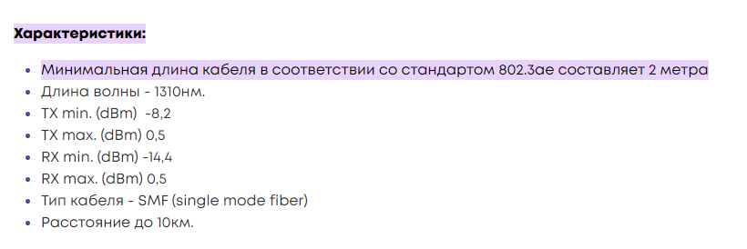

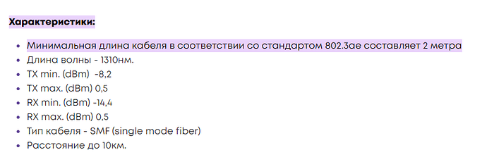

Не про звук, но вот, тоже пример.
Минимальная длина 2 метра.
А как же, чем меньше, тем лучше?
В общем, у Cisco есть требование, по стандарту, разумеется.
Там минимальная длина кабеля 50 см (или 30 см), а максимальная 100 метров.

USB это последовательная шина. Нигде не видел ограничений снизу на ее длину
Кстати 802.3ae это вообще про оптоволокно
