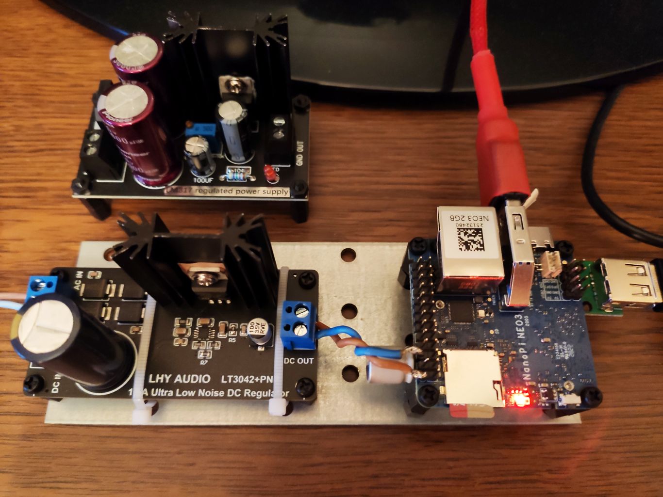

Вот эта вот неопределенность слегка озадачивает. Поменял верхнюю платку стабилизатора на нижнюю. Все остальное одинаково. И даже картинку на пинах питания у Нео ослик одинаковую показывает (да, с длинным земляным хвостом на щупе, возможно замер с щупом-вилкой покажет иное). А вот звук откровенно лучше именно с нижней платкой.
За совет по “шунтированию” линии 3,3 спасибо, попробую к пину гребёнки прицепить электролит или полимерник и послушать влияние.
Попробуйте. А за одно, вам пища к размышлению. По поводу ваших переживаний о генерации.
Дело в том, что Neo3 и так находится в дикой генерации и без осконов. Вы просто это похоже еще не осознали. Та треугольная пила по питанию 3.3V и есть генерация. Цепляя оскон, мы просто меняем частоту возбуждения. Без оскона на линии 3.3V пила имеет 85кГц. При добавлении 100uF пила имеет частоту уже 14.1 кГц. Если добавить просто для забавы 4700uF то генерация будет всего 450Hz. Вы все еще боитесь возбуждения на Neo3? Я наверно утомил своими картинками, но если нет то могу показать.
