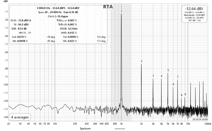

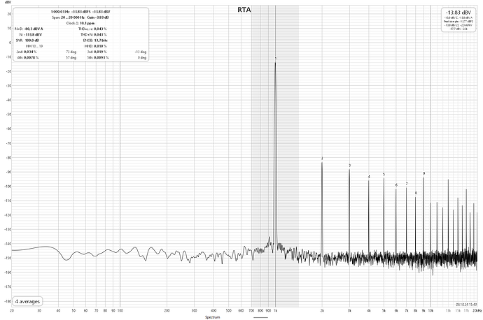

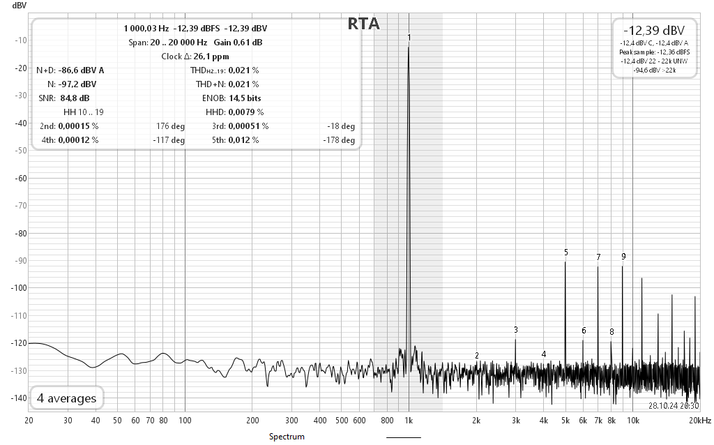

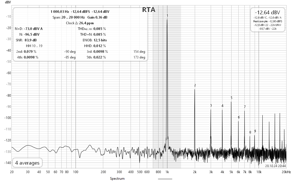

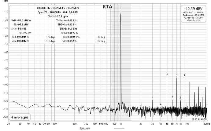

Ну как бы два замера.
Это Филя К11
А это EF499
Замер Фили сохранился только этот, поэтому EF499 подогнал по уровню и битрейту.
Вот в EF499 точно напрашивается U30. Чтоб убрать этот неприличный джиттер в 26 ppm
Это Космосом?
Да, только я туда запихнул дополнительный пред на паре OPA1632.
А то входное сопротивление этого АЦП не давало комфортно измерять разные цапы.
Вспылил-был-не-прав, как-то они отбалансировали выхлоп. Все равно для звука такая нагрузка в 1543 это нехорошо. Они задавили 2-ю, а остальное насыпалось.
В фие полагаю основной “вклад” внес китай-огород из черт знает чего по пути после первого фазового ОУ.
Я правильно понял что в ef499 задавлены четные гармоники и отношение сигнал-шум ниже?
Про гарминики верно.
А SNR хуже. Но это считаю не существенным недостатком. Даже вааще не недостаток!

Это выхлоп XLR который “неисправен”?
Да. Идет ограничение синуса. Причем китайцы как то умудрились добиться ограничения на оу как в лампе - плавный клиппинг. На RCA дефект не проявляется, так как там амплитуда меньше.
Питание у операционников ±10В но они начинают клиппить уже с 1.8V. Вообщем эти операционники полный шлак и их нужно менять на адекватные.
На второй картинке для фии я бы не назвал это неисправным выходом. Уровни гармоник и их композиция совсем не те, что при клиппинге. Возможно проблемы с симметрией питания. А вот первая картинка для фиио вызывает массу вопросов. Я бы хотел узнать как получился такой спектр.
А для К11 спектр вполне ожидаемый для NOS, но вот полка вызывает вопросы, слишком низко.
Вторая картинка это EF499 с 1543. Выход RCA
Там достаточно не плохо
А что на первой для FE499?
