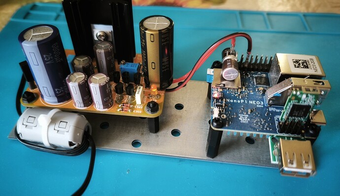

Система настроена на мой вкус: напряжение питания 5,1 вольта, фиксированная частота ЦП 1296, direct input, single core, минимально возможные значения буфера альсы 128 и 1024. Напаян модуль wi-fi и разъем на пины юсб2, в который по необходимости подключаю картридер с картой памяти microSD, карты объемом 128-512ГБ вполне пригодны для “золотой полки” медиатеки.
А вы “индуктивность” специально разместили рядом с конденсаторами, чтобы на них наводки шли? Гармонизирует?
Не думаю, что синфазный дроссель сильно “наводит”.
У меня для полного плейера Тинкер есть, но сейчас полный плейер не использую (с макбука аудирвана поток гонит), поэтому чет вспомнил про Нео3 в качестве эндпоинта, пока эндпоинтом на лисице не обзавёлся. Подумал, что все же Нео3 стоит причесать по питанию, да и играет вроде приятно, субъективно даже лучше Тинкера как эндпоинта.
