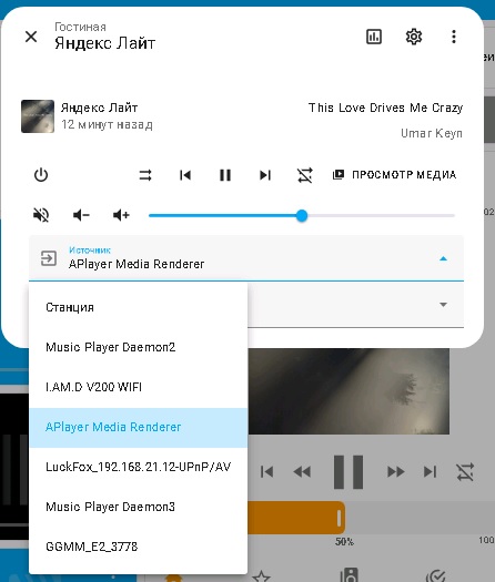

типа так?
ну видимо да..

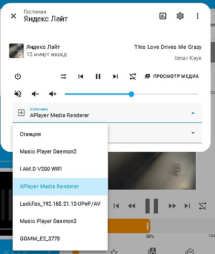

У меня через загруженный на Yoctoap древний бридж LMS видит все upnp-рендереры в сети, включая апрендереры с разными именами, и переключается между ними на ходу. Может параллельно отправлять на разные рендереры разные треки. То есть, проблема представляется мне несколько надуманной.

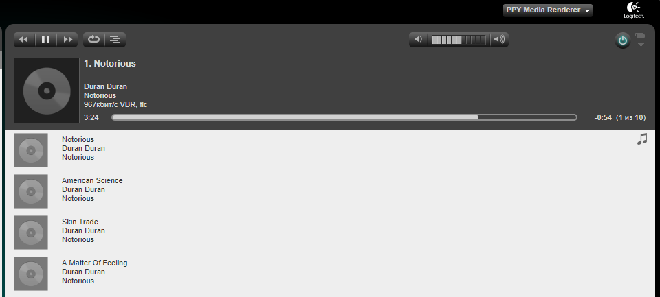

Я прочитал сейчас это сообщение и переименовал свой рендерер NEO3 Media Renderer в PPY Media Renderer, перезапустил в APmenu. Обновил веб-страницу LMS, выбрал там PPY Media Renderer, включил воспроизведение и он играет:

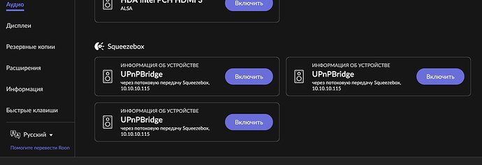

Проверял на Roon
Ещё раз проверил.

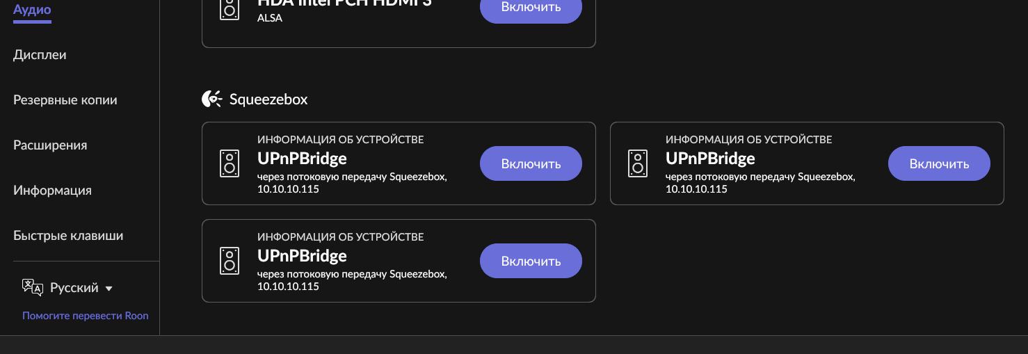

В сети три UPNP рендера. Рун видит только один через бридж.

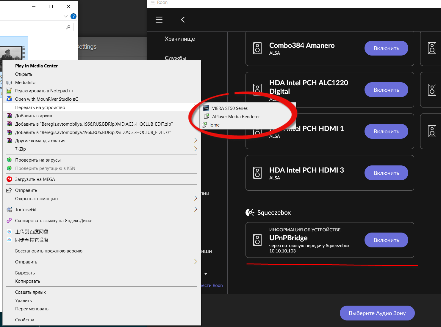

У меня на вкладке Setup->Audio в Roon переключение на тот же рендерер после переименования заняло несколько секунд. Он появился в списке как неактивное устройство с новым адресом, потребовалось только нажать кнопку Enable, ввести имя зоны, и нажать кнопку Play.
У меня уверенно висит только один.
