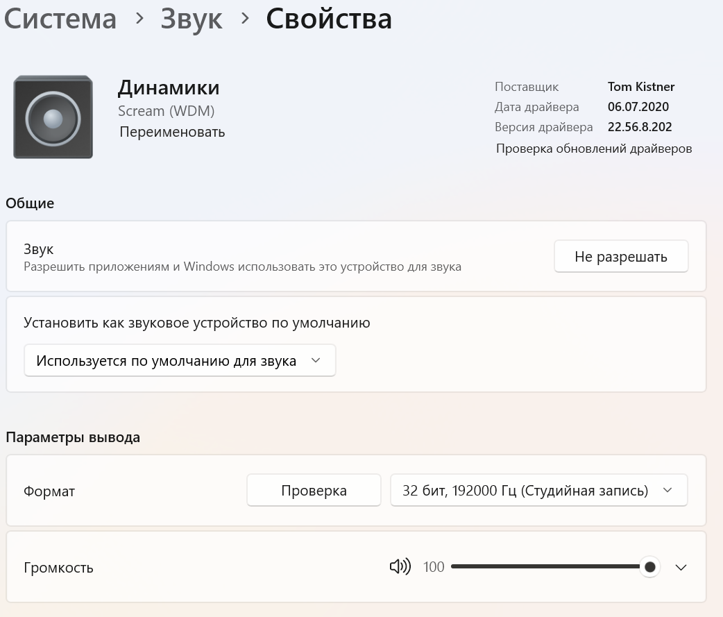

Я вывожу звук просто из системы windows (например браузер, ютюб, игры и тд).
Т.е. какой-то специализированной программы со своими настройками нет
Выше ведь речь шла про зависимость задержки от частоты дискретизации исходника. А 192 кГц - это явно не про браузеры и ютюб.
а разве при выборе в свойствах звука формат в 192 кГц, это не применяется в том числе и к браузерам и тд?
Если выводить через Shared WASAPI или WaveOut, да, применяется. Но это вариант к bit-perfect отношения не имеющий.
Я выше уже пояснил, что для такого “бытового” использования лучше выключить AP_MODE и тогда apscream превратится в классический scream приемник, где вся настройка сводится к SCREAM_LATENCY, где 50 миллисекунд, вроде бы, для слуха нормально, но какой-нибудь начинающий хакер может взломать PureFox, найти там файл настроек apscream и сделать эту задержку ещё меньше.

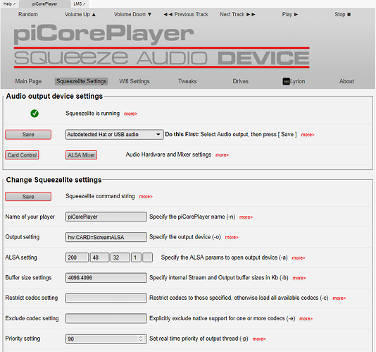

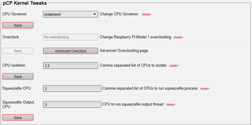

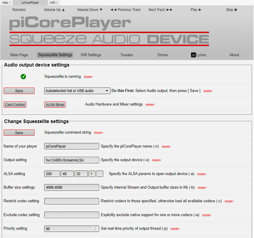

Если в piCoreAP 11 выводить звук по схеме
”сервер LMS→ плеер squeezelite → драйвер ScreamALSA”,
то с настройками “из коробки” звук может прерываться, поскольку сервер мешает работать плееру. Решение заключается в том, чтобы выделить отдельные ядра для плеера и его звукового движка.
Далее рекомендуемые для 4-х ядерной платформы настройки squeezelite и ядер на вкладке Tweaks.
Чтобы работал автоматический запуск squeezelite при выводе через драйвер ScreamALSA, строку загрузки драйвера из первой User Command в Tweaks надо добавить в файл /opt/bootlocal.sh четвертой строкой. Иначе плеер пытается стартовать до загрузки драйвера, что завершается ошибкой.
