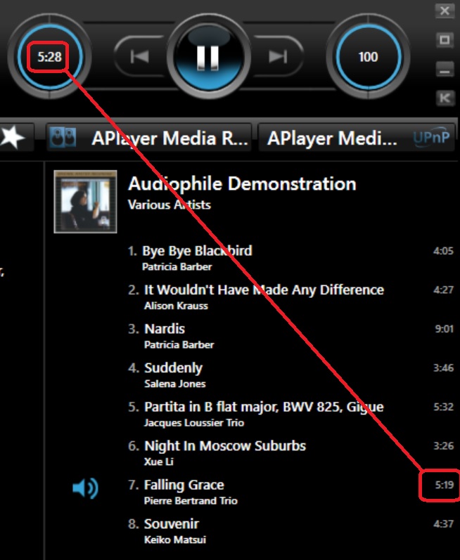

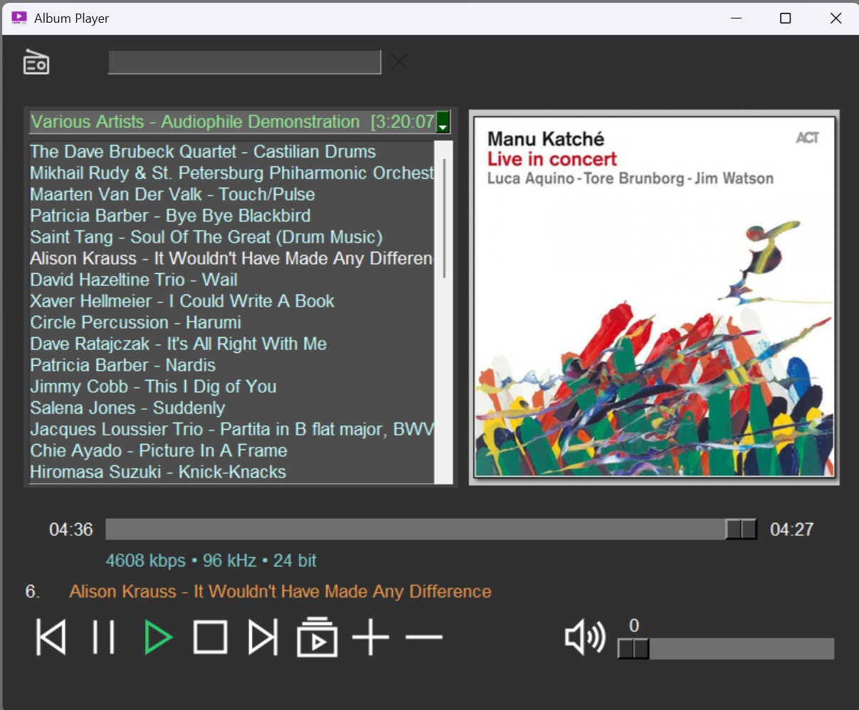

P.S. Перезалив флешку и послушав сложилось мнение что при прочих равных (настройках) заметно увеличились периоды переходов на очередной трек. Посмотрел, действительно. По завершению воспроизведения трека добавляется порядка 9 сек. тишины. Может быть такое, или у меня что-то сбилось?
В плеере ситуация аналогична
Зато выявил закономерность. Задержка возникает при воспроизведении треков по сети с DLNA\UPnP сервера. При воспроизведении с SD карты задержки нет. Осталось понять, что в сети стало давать эту фиксированную по времени задержку.
При перемотке на сл. трек задержка не возникает.
