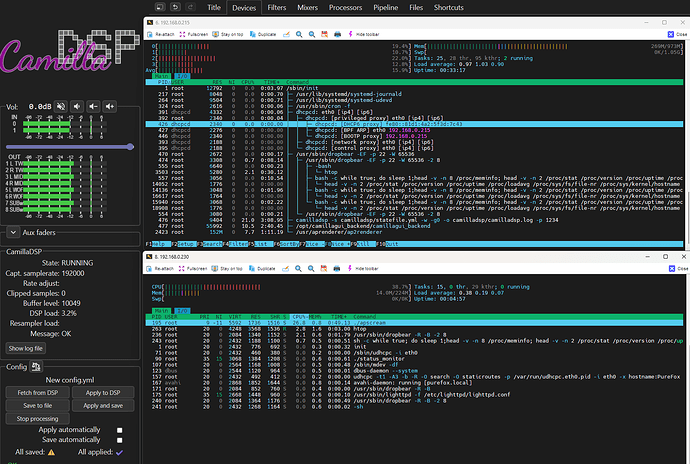

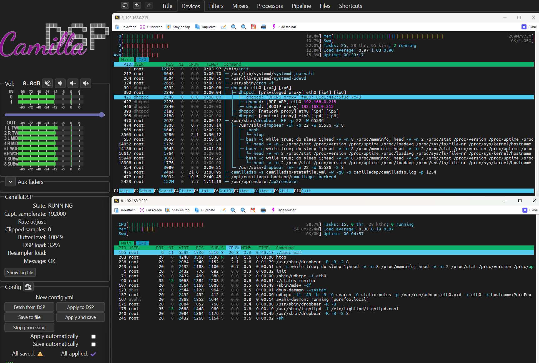

Поток 192кГЦ х8 каналов. Лис бедняга до 40% скачет. Все достаточно стабильно.

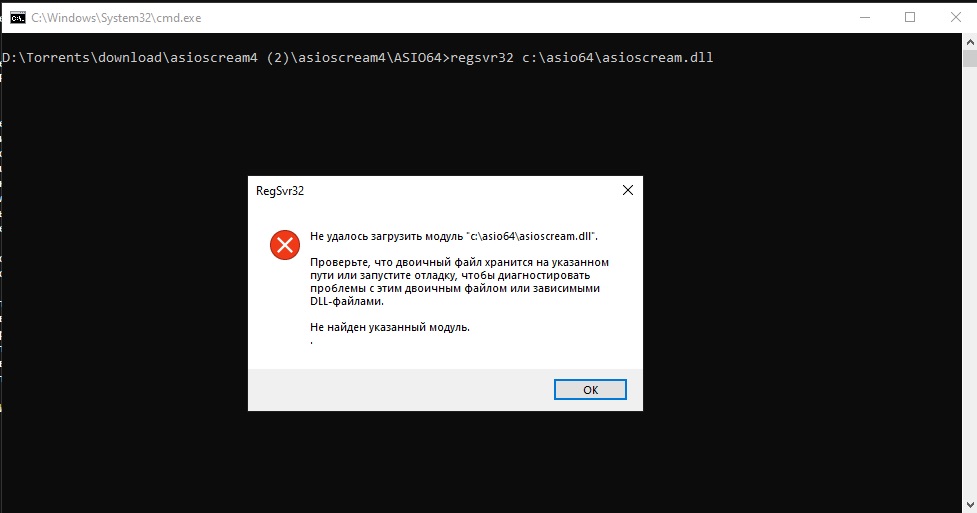

Драйвер asioscream не получается установить на Виндовс, ругается
Что ему надо?
Файл драйвера не скопирован в папку C:\ASIO64.
Заработало. Спасибо, Игорь, за отличный плеер. Сижу на нем еще с мурнадцатых годов, самых первых версий
