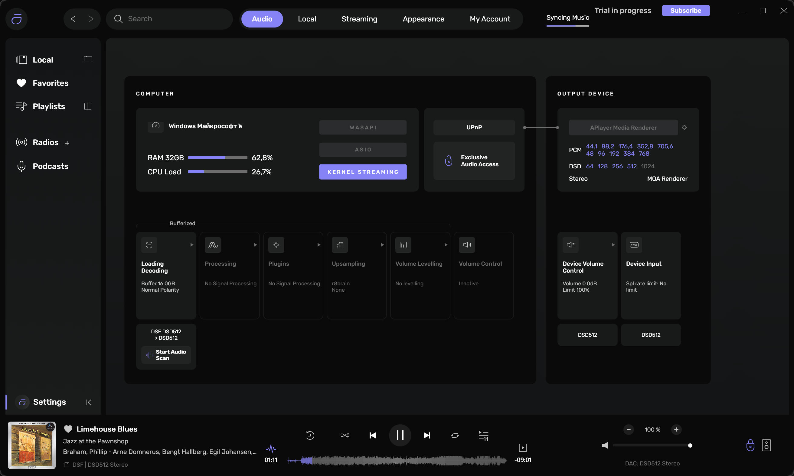

Можно абсолютно легально зарегать аккаунт на audirvana.com скачать версию studio или original если не нужен совсем стриминг и слушать только локальное.
Лиса по upnp протоколу работает с APrenderer с тонкой настройкой и с MPD как есть.
Это самый простой способ на сегодня для mac и windows. Ничего дополнительно ставить не нужно и никаких специфических настроек. Управлялки для смартфонов и планшетов тоже легко ставятся из официальных магазинов.
