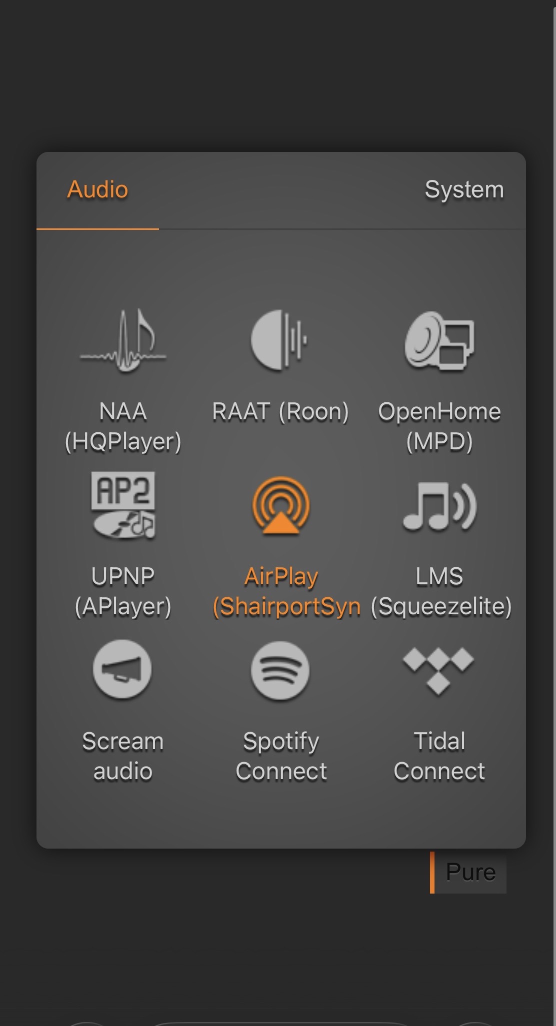

Всем добра. Имеется стример, эндпоинт PUREDSD, ноут win10 с Aplayer (+renderer). Все подключено к одному роутеру. Подскажите, что необходимо настроить, что бы музыкальные файлы передавать по сети с Aplayer на puredsd ? Настройки pure я вижу. Я новичок в этом деле, так что не пинайте, если есть возможность, направьте в нужное русло.
Полагаю, для начала нужно активировать соседнюю иконку UPnP (APlayer). Далее подскажут или поправят меня бывалые, так как не пользуюсь APlayer-ом
Как есть, можно воспроизводить через aprenderer на стримере из программ, поддерживающих UPnP. Это кнопка UPNP (Aplayer).
Если выводить с ноута через Aplayer, надо использовать протокол Scream. Все файлы и описания для этого в архиве asioscream. Но тогда в стримере потребуется подменить обычный приёмник scream на apscream. Для этого можно переименовать файл apscream, заменив им scream. Кто-то так уже делал.
Благодарю за ответ. Но либо у меня не так подключено, либо я не шарю в программах. Не получается подключится. Asio не устанавливается, редактировать путь файла в реестре я не понял как.
Для вывода из Aplayer через asioscream не требуется редактировать путь файла в реестре. Драйвер ASIO раздельно устанавливается для 32- и 64-разрядных приложений. Надо извлечь из архива папки в C:\ASIO64 и C:\ASIO32, там запускать install.bat от имени администратора.
install.bat из C:\ASIO64 запустился успешно. Как вывод в Aplayer выбирается. Дальше тишина. Не могу понять какие параметры, где вводить? ip, порты, каналы? в настройках ASIO ip приемника - это ip стримера pure, или нет? Вот засада, походу я вообще дуб.

Затем в плеере выбрать режим вывода EXTRAS ASIO в ap2config_x64.exe, запустить конфигуратор asio_x64_config.exe, там выбрать устройство ASIO Scream по OK, перезапустить, нажать кнопку “ASIO control panel” и в появившейся панели задать IP-адрес устройства, на котором будет работать приёмник apscream. Протокол на обоих концах по умолчанию udp, его и оставить.
ip, да, указывается ip стримера pure.
Но в старых образах системы Pure установлен не apscream, а scream. То есть, там надо ещё заменить файл scream на переименованный apscream.
