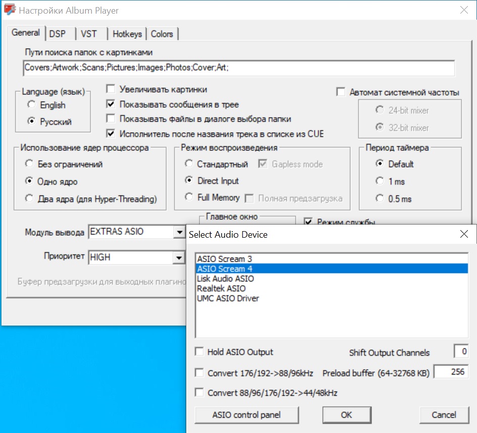

Со стартовыми настройками Aplayer вроде разобрался. asioscream установился, в ap2config Extras asio выбран, в asio_x64_config указан ip PURE, в Aplayer режим вывода зафиксировался asio direct output x64, форматы файлов выбраны SACD., ap2renderer запущен, PUREDSD в режиме scream. Воспроизведение в плеере идет, звука нет. Какое препятствие на пути вывода звука? Может в системе драйверов не хватает, потому что windows не отображает ни каких альтернативных устройств вывода, кроме как Динамики (HDAD). или звуковуха уже не имеет значения, если поток предполагает LAN передачу?

scream в прежних Pure OS настроен на приём пакетов в широковещательном режиме (multicast) и он не будет работать с этим источником, который использует адресную отправку пакетов (unicast). Чтобы работало, надо заменять в приёмнике файл scream на apscream arm32 (с переименованием в scream и добавлением в папку файла конфигурации config.txt). Эта информация была уже в начале обсуждения.
И начинать какие-либо эксперименты разумно с PCM источника, а не с DSD.

Позволю себе добавить к разъяснению Игоря.
После выбора в ap2config Extras asio вы в открывающемся окне его настроек выбрали вывод ASIO Scream4 как на прилагаемом скрине?

Да, он в принципе один и был для выбора. Больше ни чего не предлагалось.
