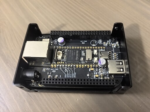

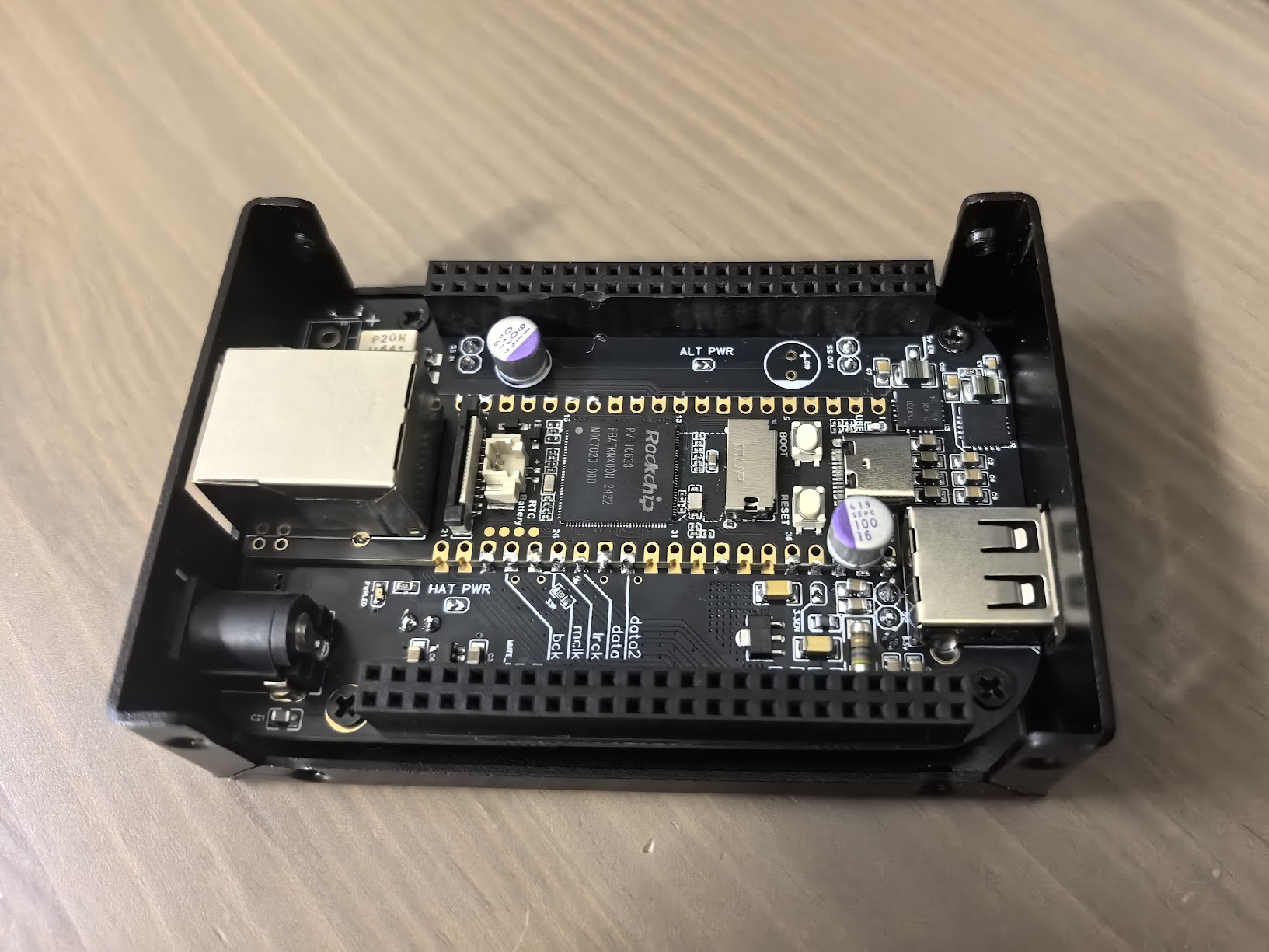

Регуляторы с ультанизким уровнем шумов работают в паре с малошумящим импульсным преобразователем на входе, собранном на отдельной плате (аналогичная связка применялась в Сонике) отдельные референсный источник 3.3в. с исключением штатного импульсного преобразователя на плате Luckfox из цепи питания, сохранена совместимость с BeagleBoneBlack. Питать стример можно любым источником 9-19в.

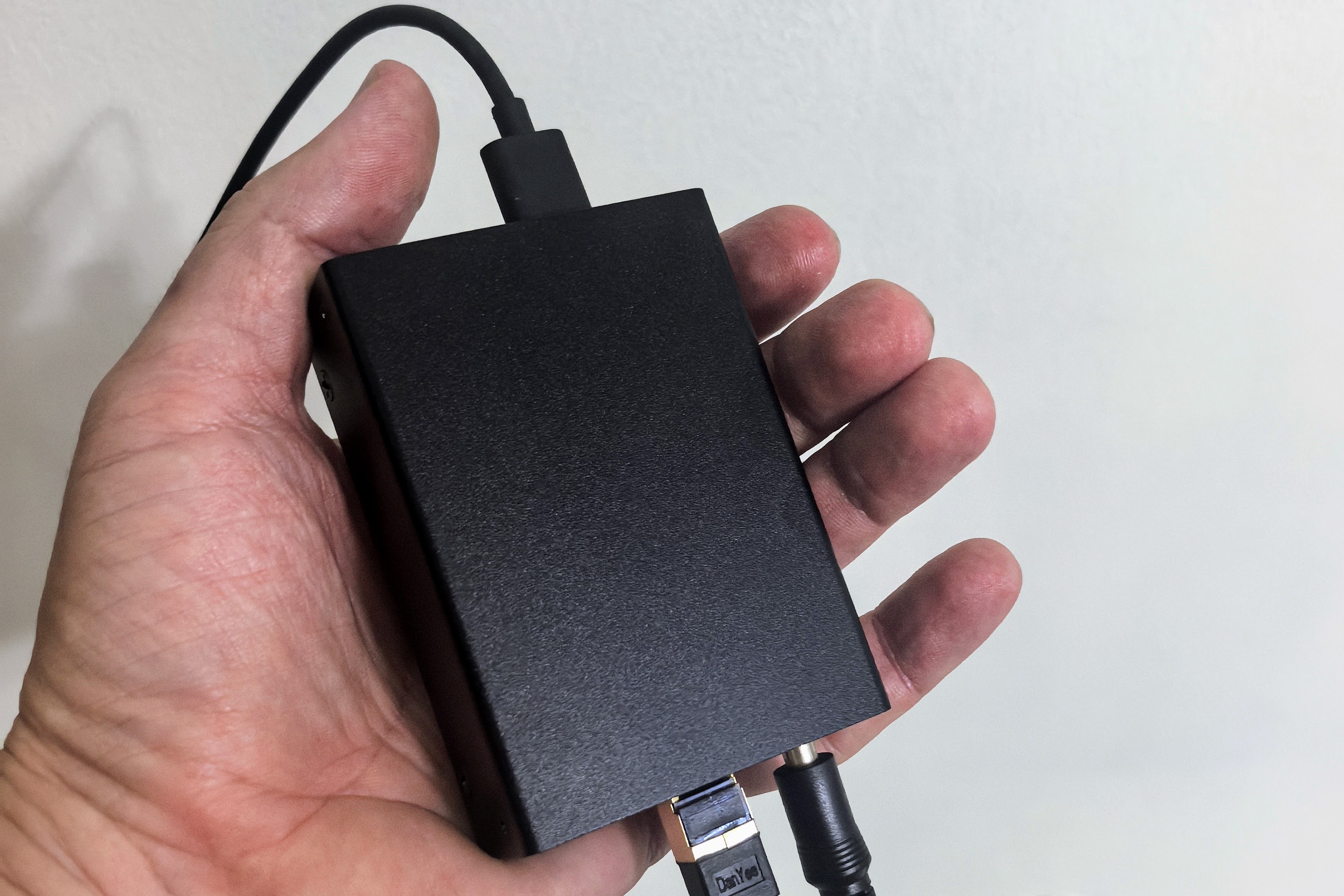

Все это размещено в миниатюрном корпусе размером с пачку сигарет.
