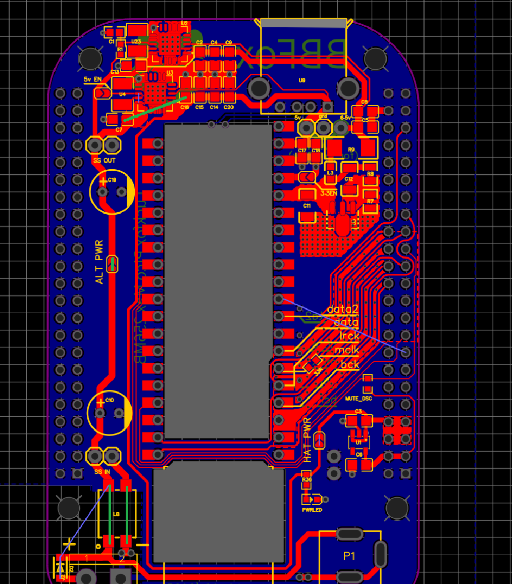

Заложу некий FAQ (пока только вопросы):

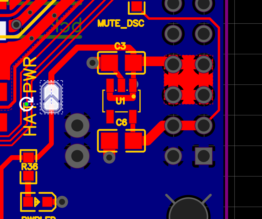

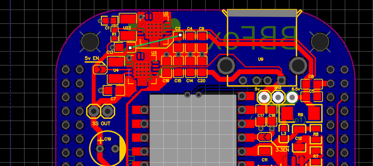

- Я планирую использовать BBFox с плащом DSD’it или PureBone. На этих плащах два разъема питания (каждый по 5 вольт), один из который питает плащ, а второй Бигль. Как мне правильно обойтись с питанием?
- Замыкаем этот пин и 5в чистого питания от tps7a47 идет на шляпу.

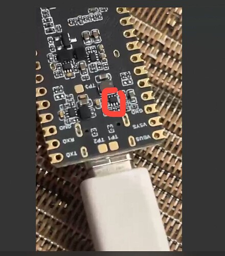

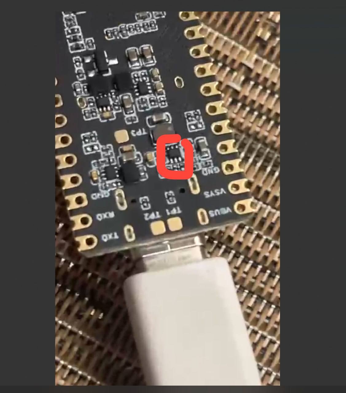

- Планирую самостоятельно заказать платы и собрать устройство (со всеми задуманными стабилизаторами) - нужно ли как-то модифицировать Лакфокс перед впайкой в BBFox?
- Да, необходимо выпаять DCDC штатный с брюшка Фоксика
- Планирую приобрести готовое устройство - какое напряжение нужно подавать на штатный разъем BBFox и какие требования к току и вообще к этому источнику?
- Приобрести данное устройство в сборе с первичным питанием можно будет у @LDOVR, в данном случае просто подключаем 12-20в ( любой импульсный ИП) в DC гнездо платы переходника BBFOX
- Какое подключение нужно реализовать и какой кабель использовать, чтобы прошить Лакфокс в составе BBFox?
- Просто зажать кнопку boot и подать питание 12-20 в как в инструкции выше, далее по инструкции из шапки темы про LUCKFOX. USB используем обычный TypeA.

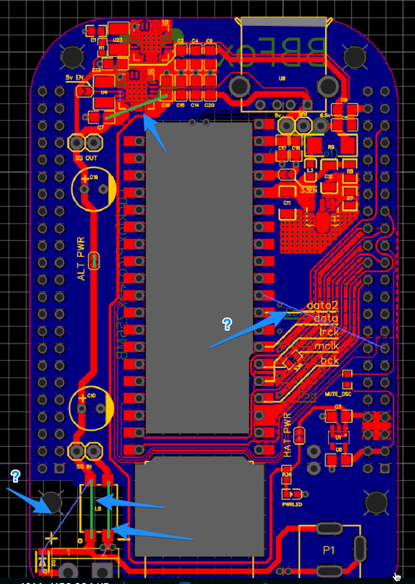

- Хочу заказать голую плату и использовать только по USB - какой минимально достаточный набор деталей и перемычек я должен запаять самостоятельно?
- Нужно сделать перемычки как показано в рисунке ниже и подать 5вольт.ну и купить разъем USB TypeA
Так же можно просто любой 3х лапый стаб поставить на 5в по этой схеме, кинув одну перемычку

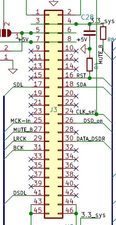

А он будет работать? Это же spdif плащ. Вроде как драйвера нужны, или я ошибаюсь?
Без spdif - просто, как источник внешних клоков
А с каких разъемов в этом случае сигнал забирать?

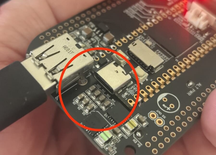

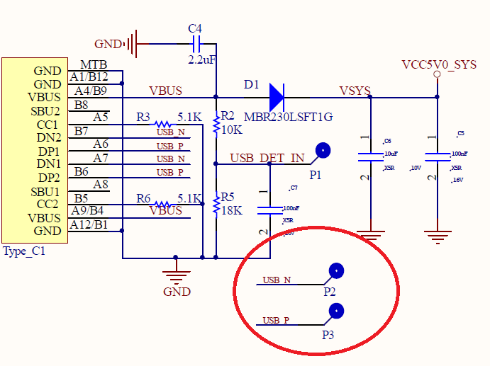

механический доступ usb c шнурку к разъему usb Лисенка впаянного в переходник свободный???Расположенные перед разьемом элементы (сар) не мешают? Или прошивка luckfox предполагается перед тем как запаяь его в плату?
Тайп а дублирует тайп с

Та что под вопросительным знаком- не нужно, остальное верно
