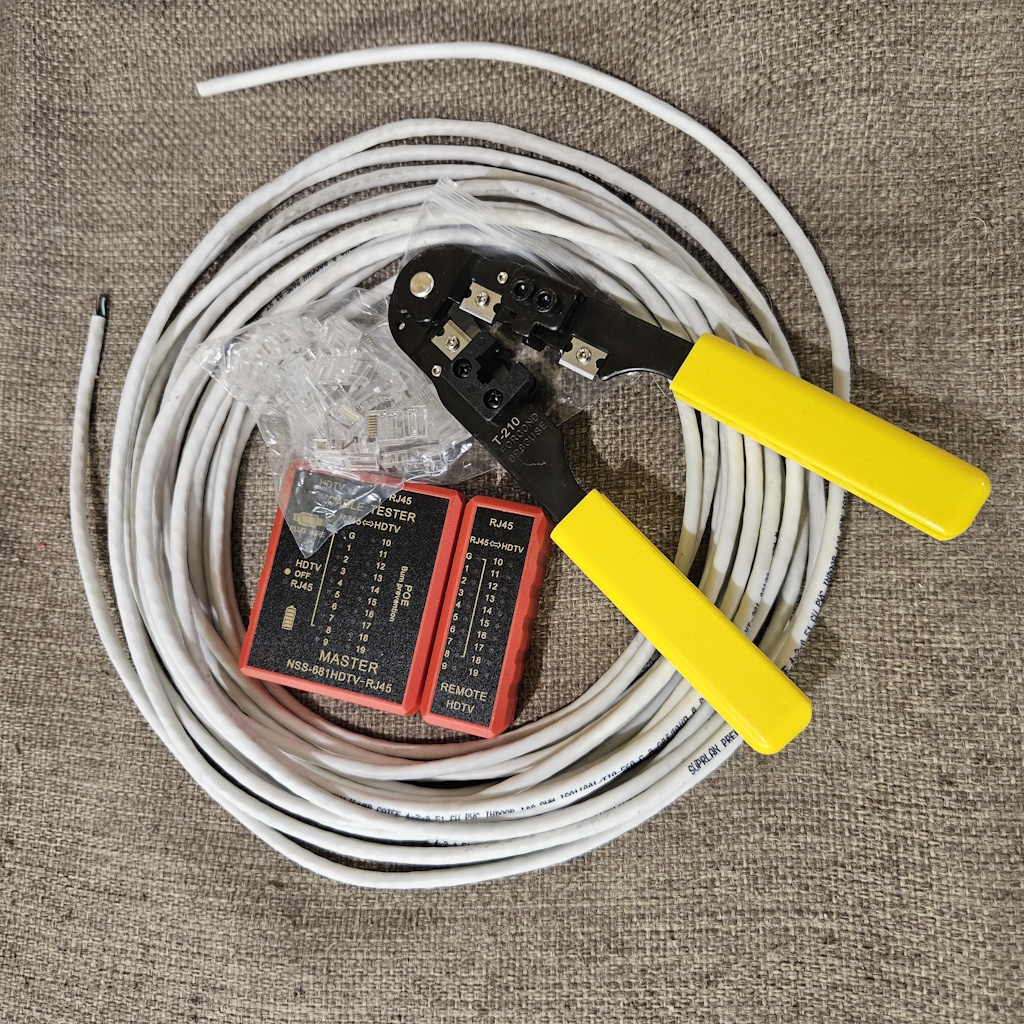

Любой патч-корд UTP необходимой длины с ценой от 300-350 рублей за метр.
Для аудио, для меня только сомообжатый, и понятно из чего, чем непонятные ugreen и т.д без аудиофилии, просто качественный кабель, hyperline, belden и пр.
Тогда любой “патч-кордный” кабель UTP - у него проводники многожильные и “алюминий” туда не годится
Но коннекторы под многожилу нужно найти.
P.s нафлудили, наверное нужно снести в соответствующую тему.
Как показали мои эксперименты, не это причина проблемы с USB. Абсолютно Одинаково и с экраном и без и с cat4 и с cat8, и даже с питанием от аккумуляторов напрямую.
Последнее что пробовал это патч-корды на SUPRLAN Premium UTP 5e кабеле :slight_smile:

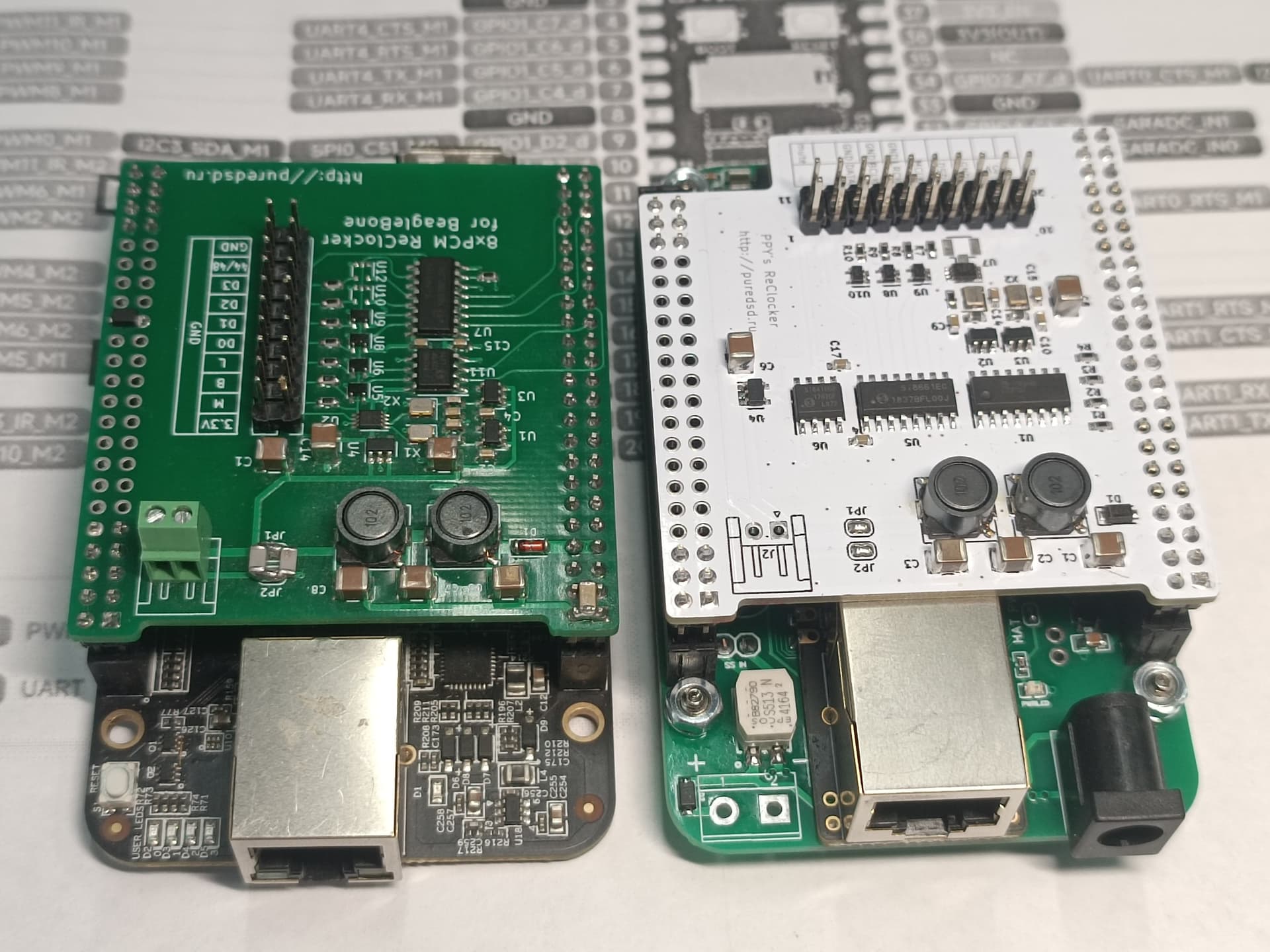

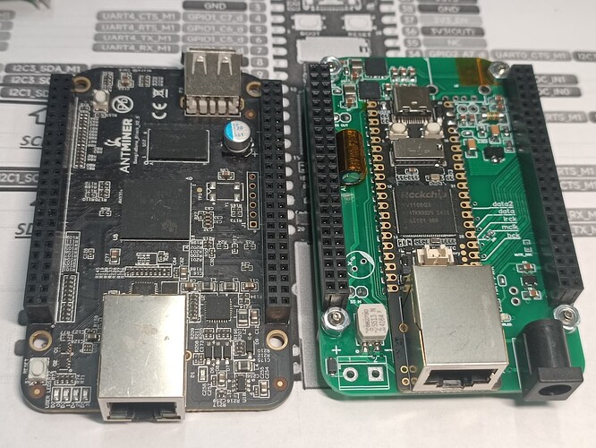

full house

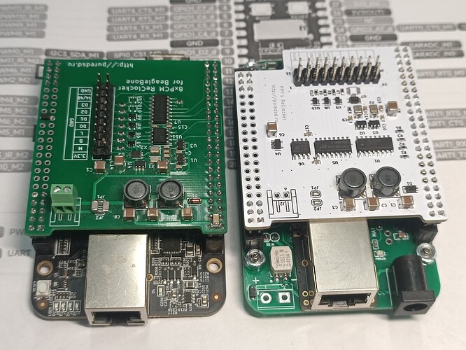

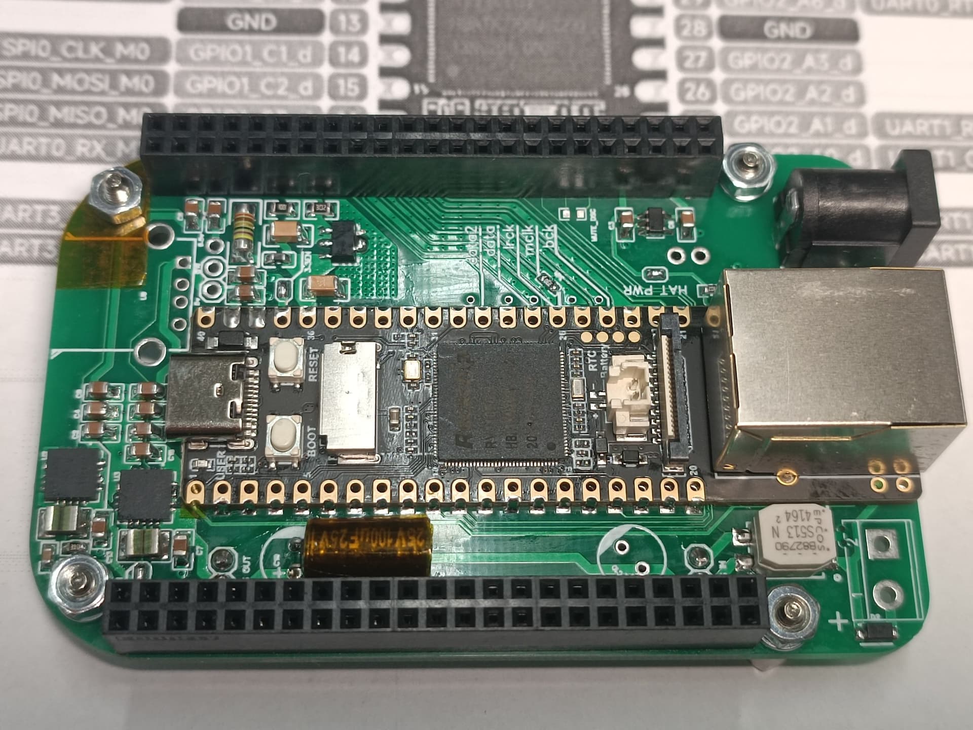

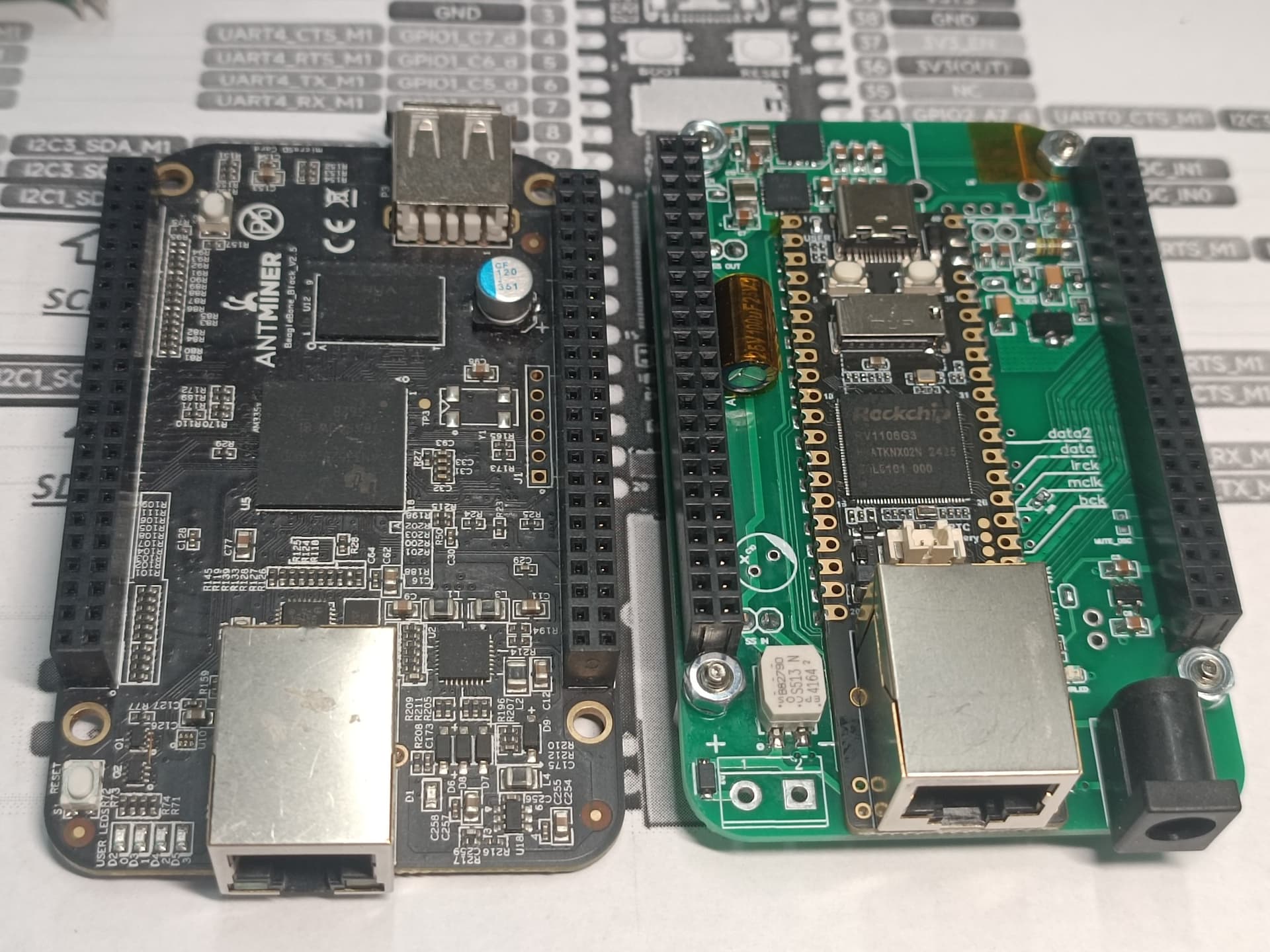

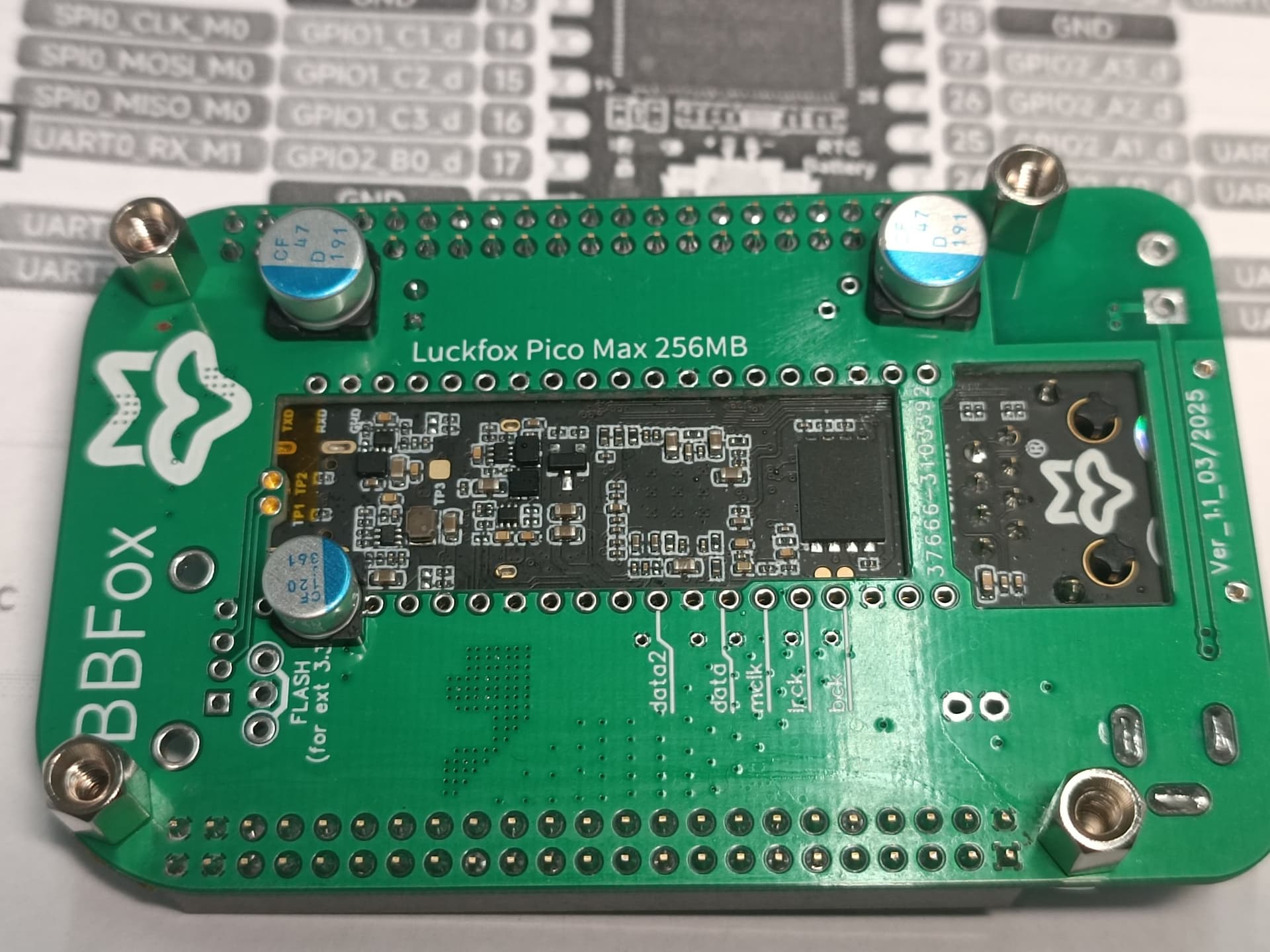

Тут меня Лев @Lev_Fishmann взбударажил, сказав, что можно оказывается заказать уже BBFox ))))
Сколько стоит и достигнута ли уже полная совместимость ?
Интересует как SPDif, так и I2S на шляпе.
SPDIF у процессора rv1106 отсутствует, как класс.
Приветствую, я написал про заказ) i2s реклокер работать будет, спдиф нет( Как раз сейча сдумаю на эту тему как изящнее сделать)
Не совсем понял тогда смысл проекта.. Я думал смысл в том, что бы можно было шляпы с Бигля поставить на более новую и мощную основу, да еще и более музыкальную, судя по отзывам. Биглей с I2s на самом деле - по пальцам пересчитать. Основная шляп масса с SPDif была.
Смысл достаточно простой.
Показать потенциальному потребителю, что i2s в современных ЦАП самый оптимальный вариант для извлечения качественного звука - выжать максимум из ЦАП
Практически во всех современных ЦАП есть i2s HDMi вход.
Проект ШАРМ (как пример) будет звучать напрямую по i2s лучше, чем через Spdif прокладку
регулярно сталкиваюсь с тем, что клиент использует Spdif подключение, хотя, есть i2s hdmi вход
На вопрос почему? - ну все говорят, что Spdif лучше звучит…
попробовав i2s - люди открывают для себя мир DSD, HQP )
Исходный смысл проекта был в том, чтобы дать возможность заменить устаревший бигль в готовых устройствах - dsc2, например. По поводу отсутствия SPDIF - это декларируется, уже несколько месяцев. Атавизм))
Очень много людей не имеют современные цапы с I2s, и при этом у огромного количества людей старые цапы с spdif. Если бы можно было использовать Ваши старые плащи - это было бы замечательно. Я сам на Бигле и старом мультибите. И без плаща никак. Было бы здорово, вместо бигля использовать bbfox + Ваш плащ spdif.
