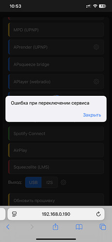

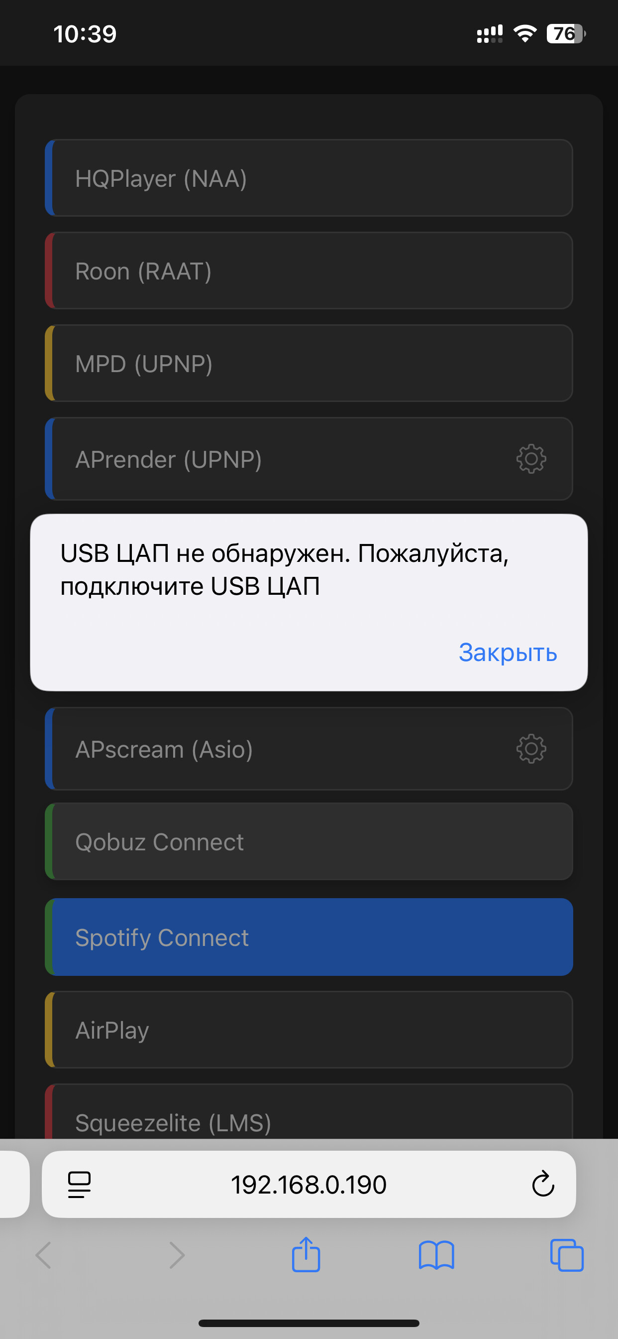

Итак, получил устройство и никак не могу завести.
По сети находит, но пишет, что не может найти usb устройство (вход в меню выбран USB).
​Попробовал поменять usb кабель (был wireworld поменял на комплектный от ЦАП), устройство вообще начало трещать и выводит новую ошибку:

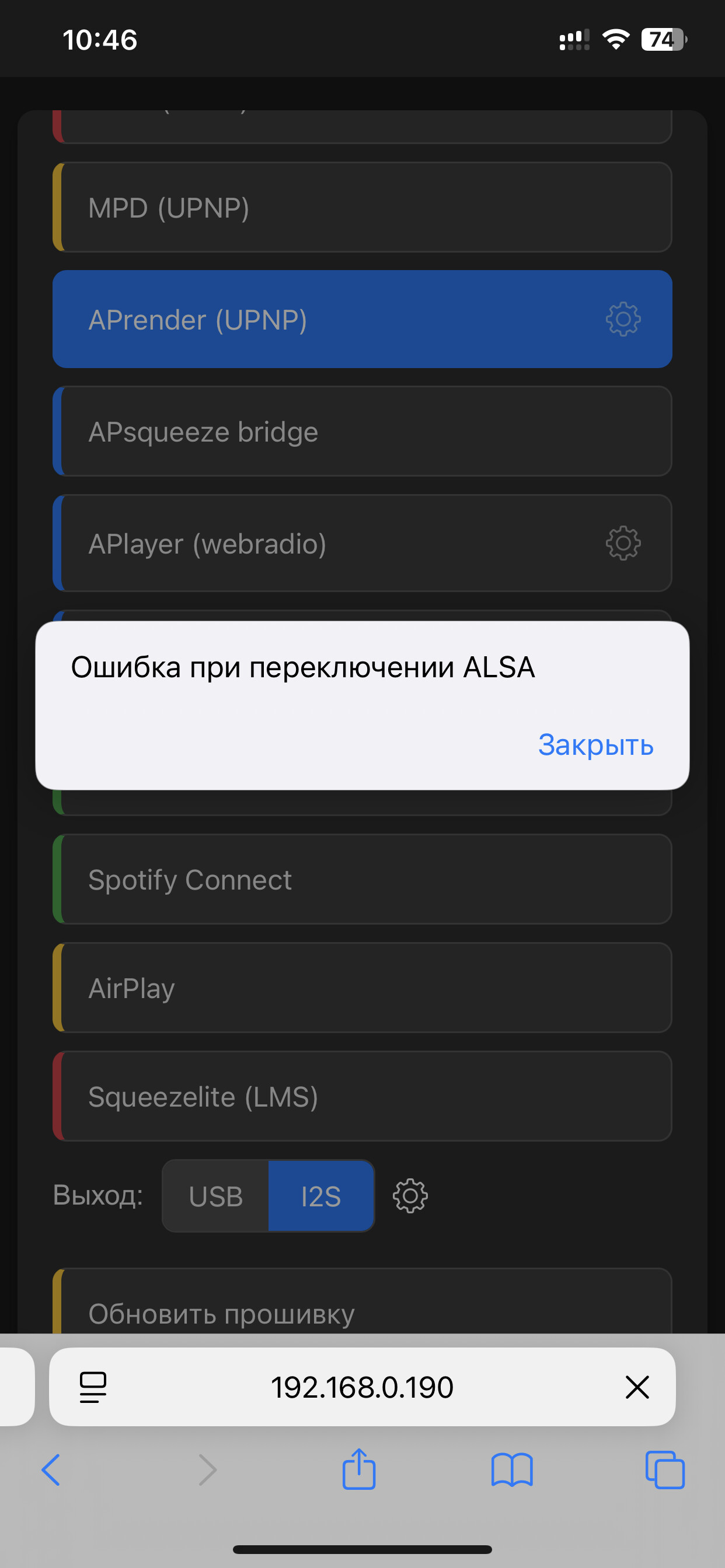

​Вернул кабель обратно, обновил прошивку (54) и вот (на скрине пробовал на i2s поменять, потом обратно на USB без перезагрузки уже не дает, но в целом поведение такое же, как вначале):
​Перегрузил еще пару раз и снова вернулась первая ошибка.
А вот так трещало со вторым кабелем, если слышно на видео. Трещит не громко:
