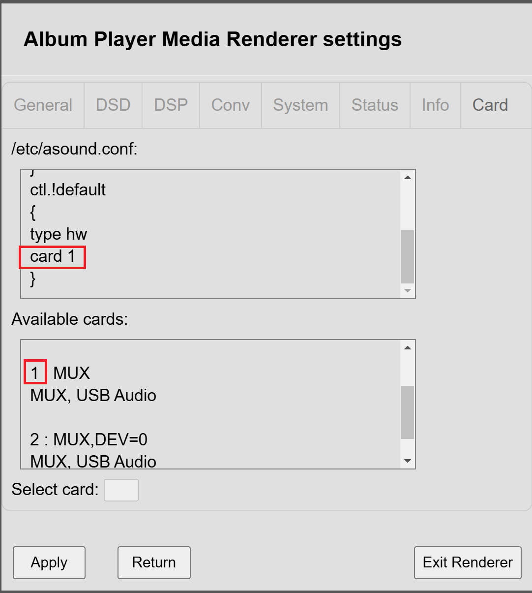

А Вы зайдите в APrenderer и посмотрите присутствует ли Ваш ЦАП в нижней части вкладки Card и выбран ли он в верхней части. Убедитесь что там, как на скрине, выбран нужный Вам ЦАП.
У меня ЦАП выбрался сам, автоматически. Причём ручной выбор, через Select card оказался заблокированным. Как кстати и Lock memory во вкладке System. Видимо защита от “дурака”.
Если ЦАП не выбрался, наверное возможно отредактировать файл asound.conf вручную, зайдя по SSH. Но тут надо посоветоваться с разработчиком ПО. Смотрю у него там не совсем стандартный подход.
Здесь не в ПО, вероятнее всего, проблема. То, что вы предлагаете не поможет.
Да, я вижу что вы добавили автоматический выбор ЦАП. А если удалить файл asound.conf, он создастся заново автоматически при следующем подключении? Как сделано в оригинале у Игоря при ручном выборе ЦАП.

Кстати, человек пока не ответил, что он видит или не видит во вкладке Card.
Вы специально заблокировали ручной выбор ЦАП и Lock memory?

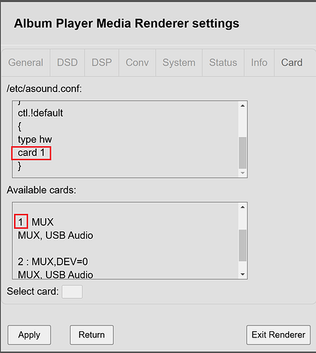

Вот с пятого раза удалось переключить на этот рендер. Вот что показывает.

По приведённому скрину можно делать вывод, что устройство нормально определилось и правильно выбралось. В теории BBFOX должен выводить на него звук. А с чем связана реальность может определить только вскрытие.
