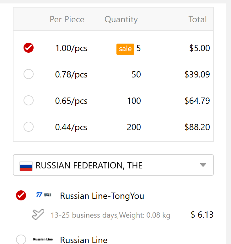

Итого заказываю 5 штук. Всего 2 желающих, мне одна только нужна.
Ну, я ничего не придумал - просто по авито объявлению посмотрел, как тут советовали: https://www.avito.ru/sankt-peterburg/predlozheniya_uslug/izgotovlenie_pechatnyh_plat_jlcpcb_4523979324?context=H4sIAAAAAAAA_wE_AMD_YToyOntzOjEzOiJsb2NhbFByaW9yaXR5IjtiOjA7czoxOiJ4IjtzOjE2OiJvR3hNUlpNa3FxMzhOQmF1Ijt9uZopOj8AAAA

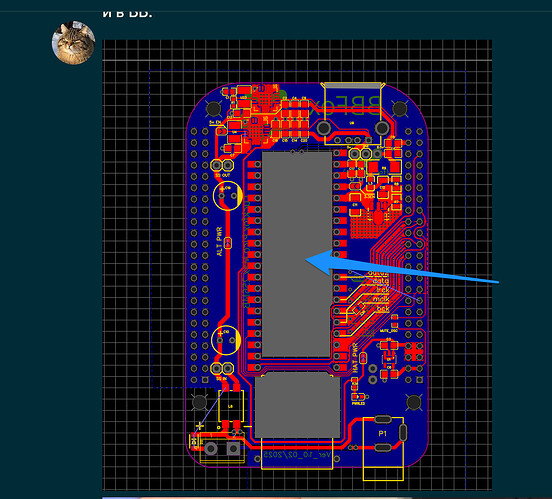

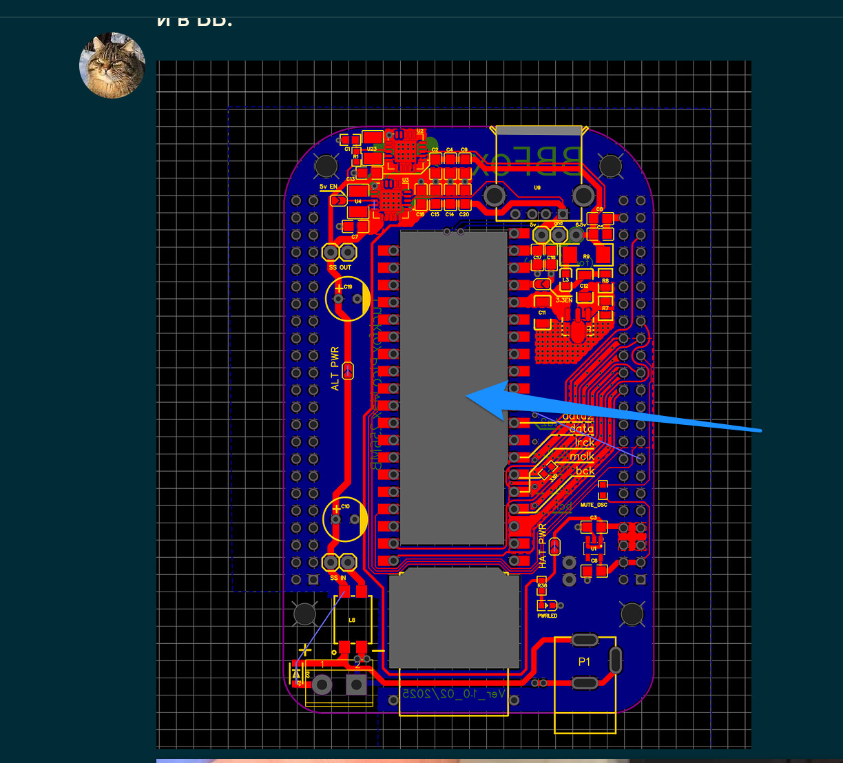

Что то не то, нет выреза центрального.
То есть? Я отправил ровно то, что в шапке темы по ссылке.
Gerber_BBFOX_PCB_BBFOX_2025-03-27.zip

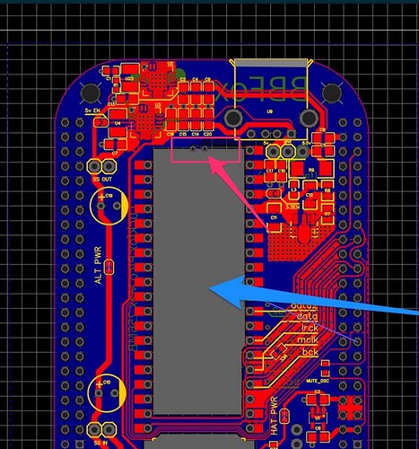

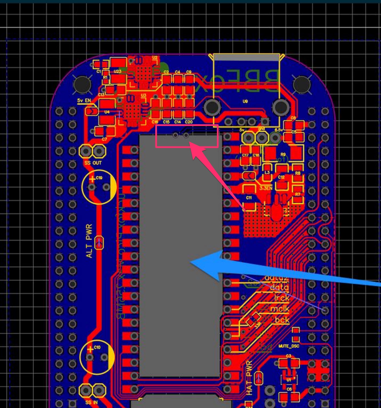

Или вот этот вырез?
да, но он там был и есть.
ОК, наругаю поставщика щас, спасибо!
возможно просто не отобразилось у них. но стоит уточнить
в целом вырез нужен чтоб без гребенки положить лиса на переходник
я предполагал по несколько пинов от гребенки по углам припаять или использовать с гребенкой

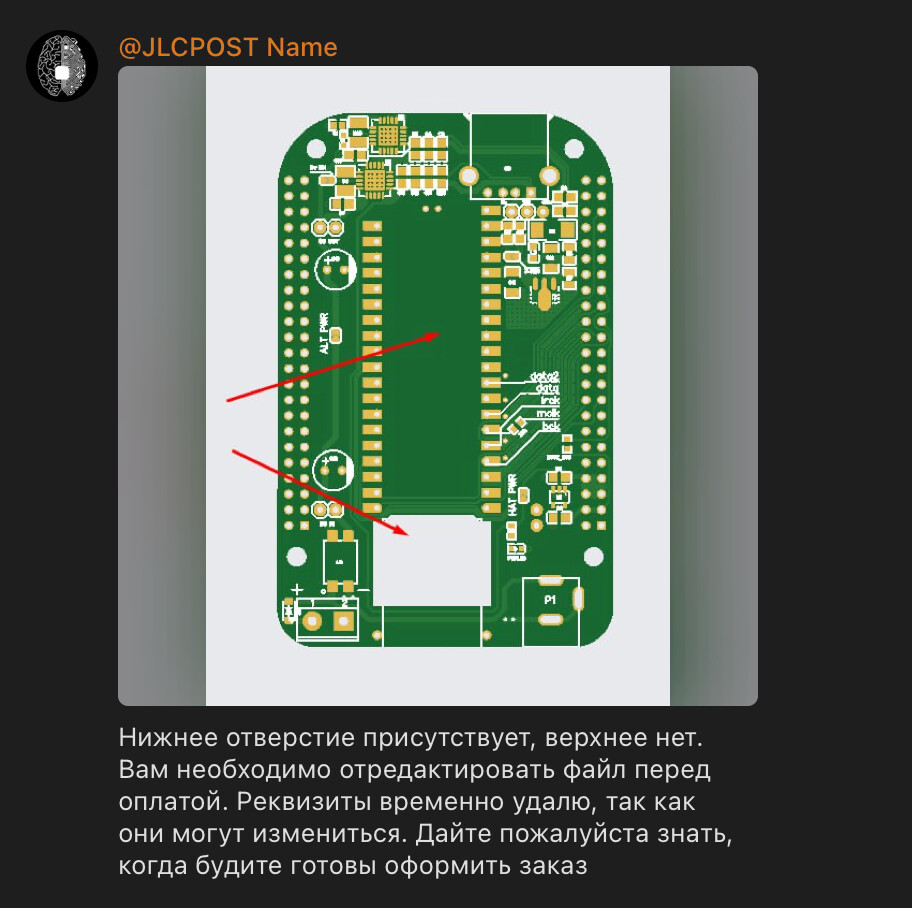

Вот ответ поставщика:
т.о. заказ пока приостановлен.

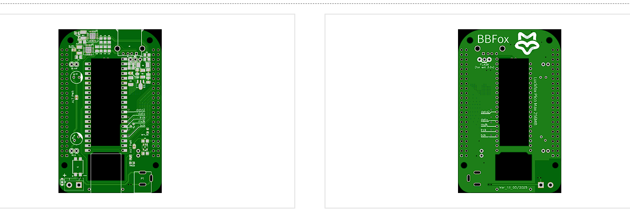

Посмотрел как видит эти герберы JLCPCB - действительно, центрального выреза нет. А вот NextPCB - видит прекрасно. @vc007 сорри за ненужный совет - закажите там. Оно и дешевле получится, и посредников не кормить.
Ну и без исходников проект для jlcpcb не поправить, - ну и ладно, придётся самому нарисовать )))

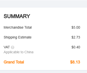

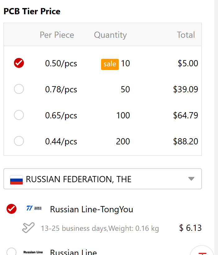

И цена за 10 штук такая же
Думаю, что по 400 рублей за плату они разойдутся как горячие пирожки.
Могу заказать прямо в течение часа.
