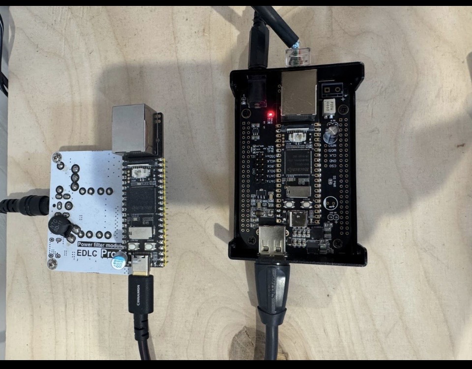

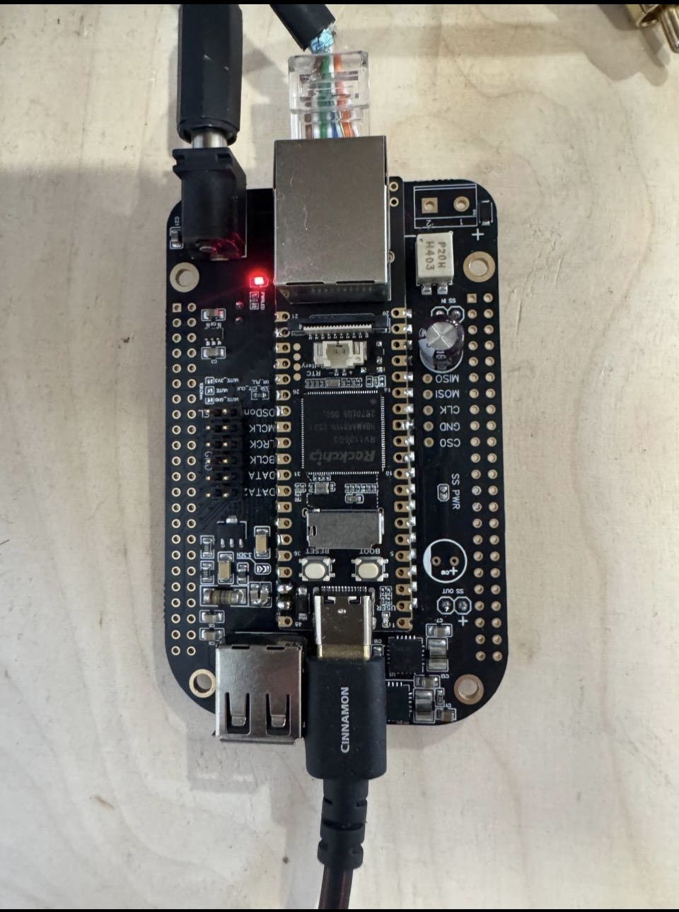

Удалось послушать BBFOX и сравнить со своей поделкой
Сейчас слушаю через Gustard U18 по юсб.
BBFOX несомненно хорошее воплощение лиса, но ‘’фирменное‘’ звучание через юсб-с хотелось бы не терять.
Подключил к штатному разъёму, привычное звучание вернулось. Если есть возможность вывести штатный юсб-с на фасад, думаю пользователи будут рады.Всем благ и хорошей музыки!
Не хочу расстраивать, но юсб тип А что на плате ббфокса -это то же, что и на самом фоксе) может просто кабель под тип а не удачный?) за исключением только того, что там еще и питание сделано под юсб выход, но густарду на это всеравно)
