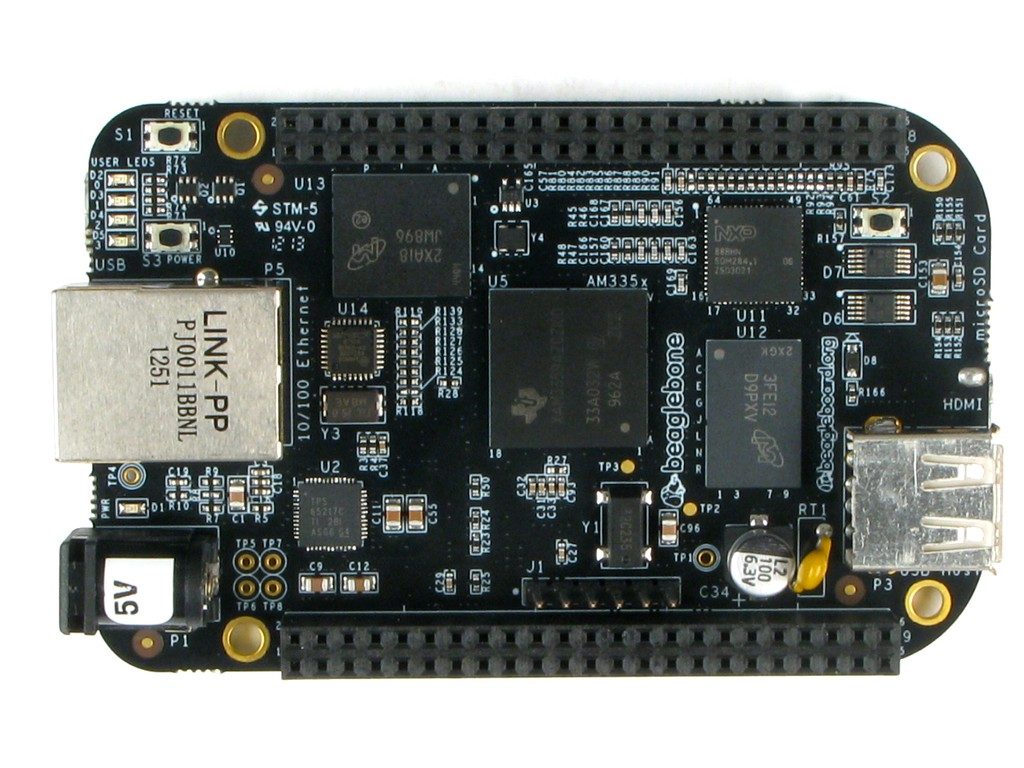

Beaglebone Black / Antminer
Здесь будем обсуждать вопросы, касательно железной части и особенностей работы ВВВ/Antminer с PureOS
Для начала, приведу команду, чтобы узнать данные о вашем ВВВ.
Инструкция по проверке серийного номера:
Нужно подключиться по ssh.
Для доступа через ssh
Login: root
Password: root
Команда:
sudo hexdump -e '8/1 "%c"' /sys/bus/i2c/devices/0-0050/eeprom -s 4 -n 24
К примеру, на моем ВВВ серийник платы:
A335 BNLT 00C0 2017 BBBK 3732
A335 - ARM A335 Processor
BNLT - ??? Code for BONELT with HDMI
000C - Model Rev C
2017 - Week number/Year Made
BBBK - BeagleBone Black
3732 - Production Count # Made
Beaglebone Black - Serial number from EEPROM
