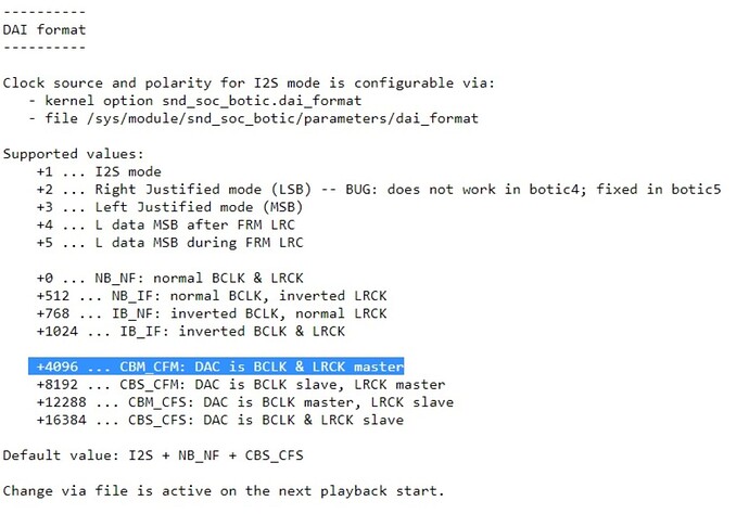

Работат бигль в режиме I2S slave, отдает в процессор в формате 24bit 96000Khz
Настройки дравера botic:
optargs=snd_soc_botic.serconfig=MM–
snd_soc_davinci_mcasp.mute_pins=8
snd_soc_davinci_mcasp.amanero_mute_delay=500 snd_soc_davinci_mcasp.amanero_mute_pins=8
snd_soc_botic.ext_masterclk=2
snd_soc_botic.clk_48k=12288000
snd_soc_botic.dai_format=4097

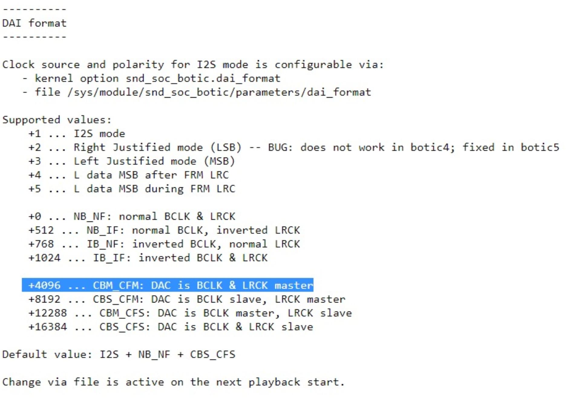

Генератор реально 12 МГц?
Как рассчитывался параметр?
Что за “процессор”?
12.288
1+4096
Adau1445

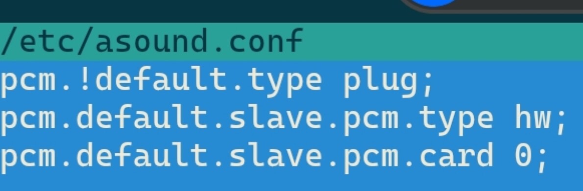

А что в asound.conf в момент работы mpd?
Вроде никаких засад с разбивкой по пинам…
