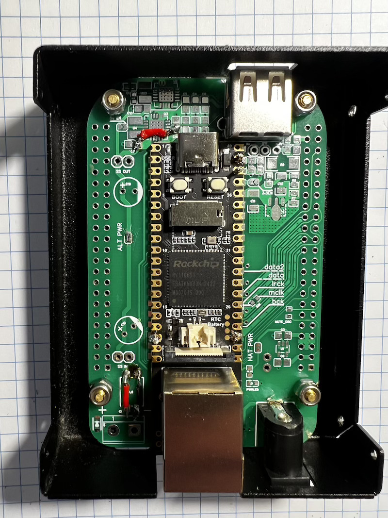

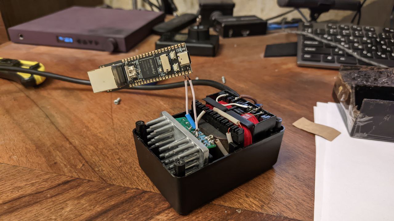

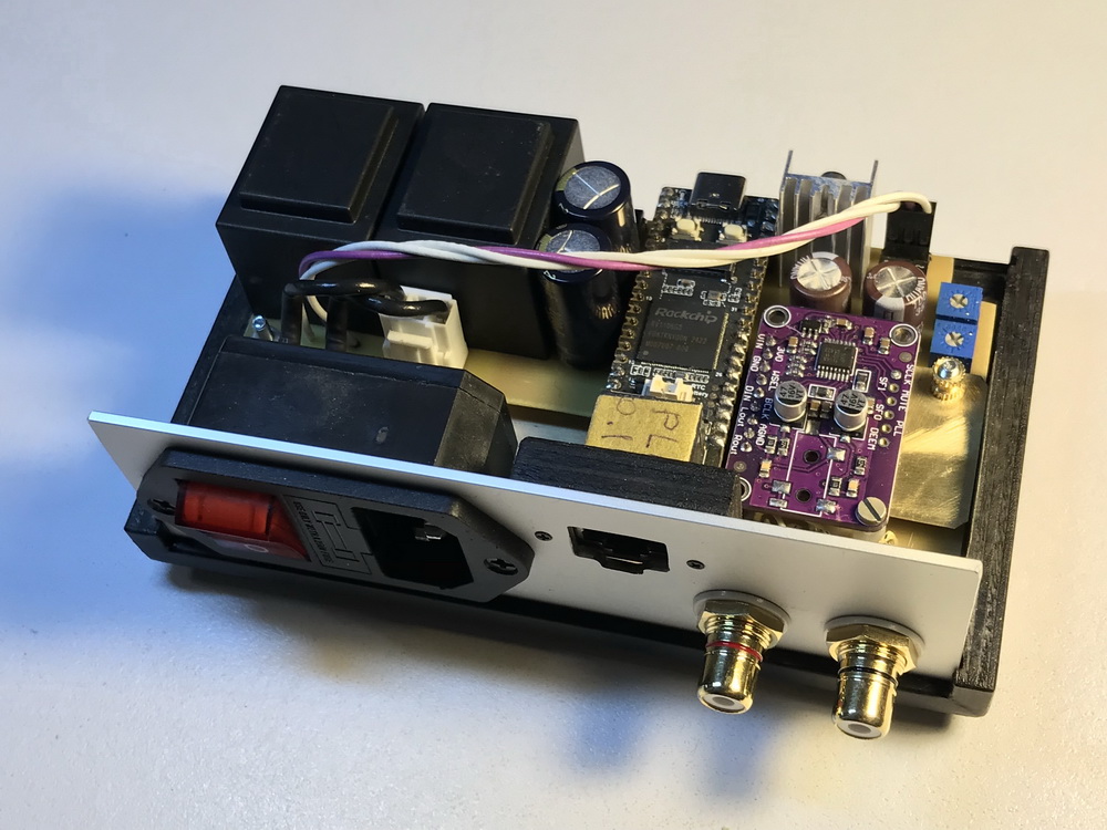

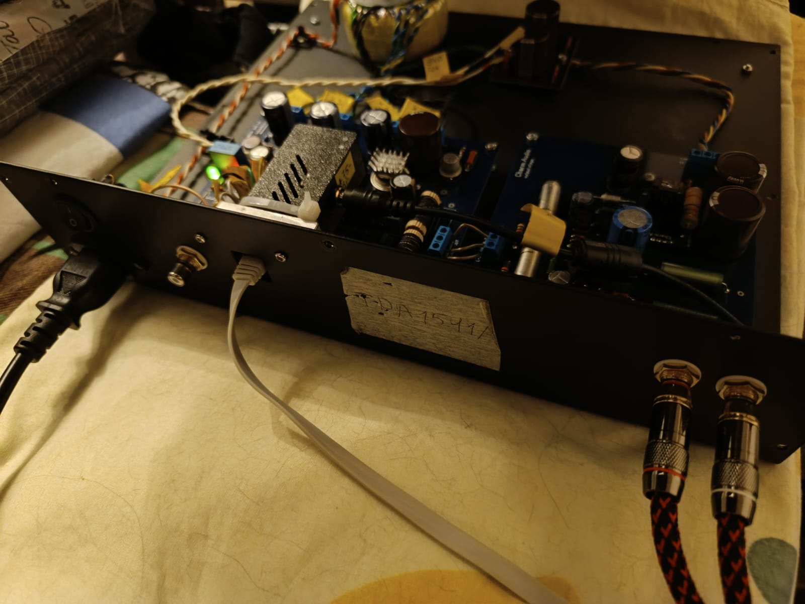

TDA1540 NOS-Fpga-Fox:
9 лайков
Первый сетап (основной)
В корпусе стримера Azure А.Жидкова
Жду мелкие конденсаторы, с тем, чтобы сравнить звучание с этим большим, который тут наругали
Играет по USB-C → Gustard U18 → I2S → Denafrips Venus II

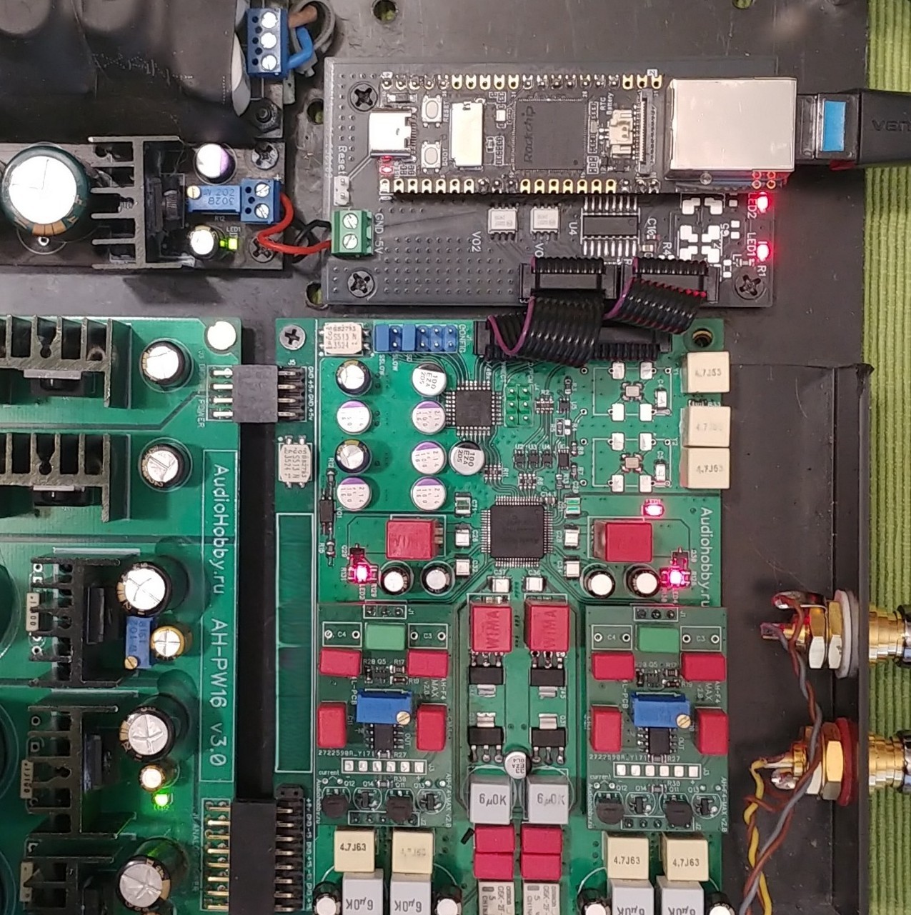

Второй сетап (у ребенка):
В корпусе от Бигля.
Жду мелкие конденсаторы на 38-39.
Играет по USB-A → Bang&Olufsen Beoplay A8
UPD:
Конденсаторы приехали наконец-то с Озона (адские задержки сейчас у них на все).
Припаял, немного погрел. Скажу - да, бас глубже, чуть больше воздуха.

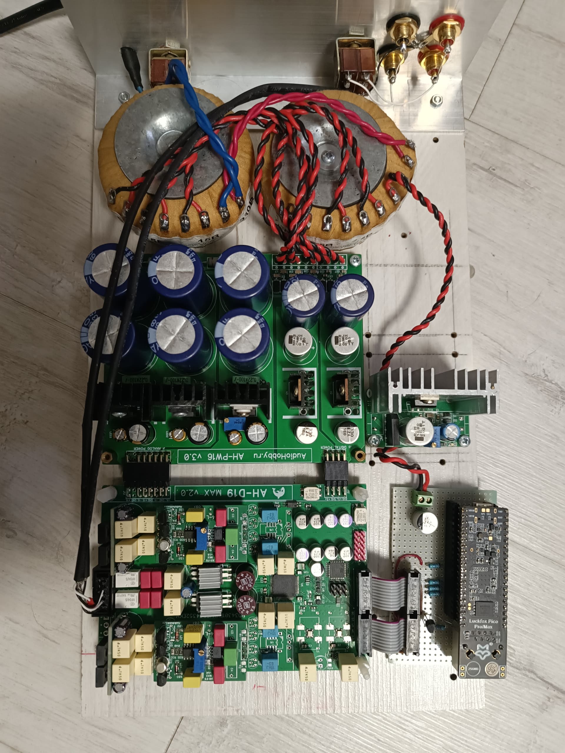

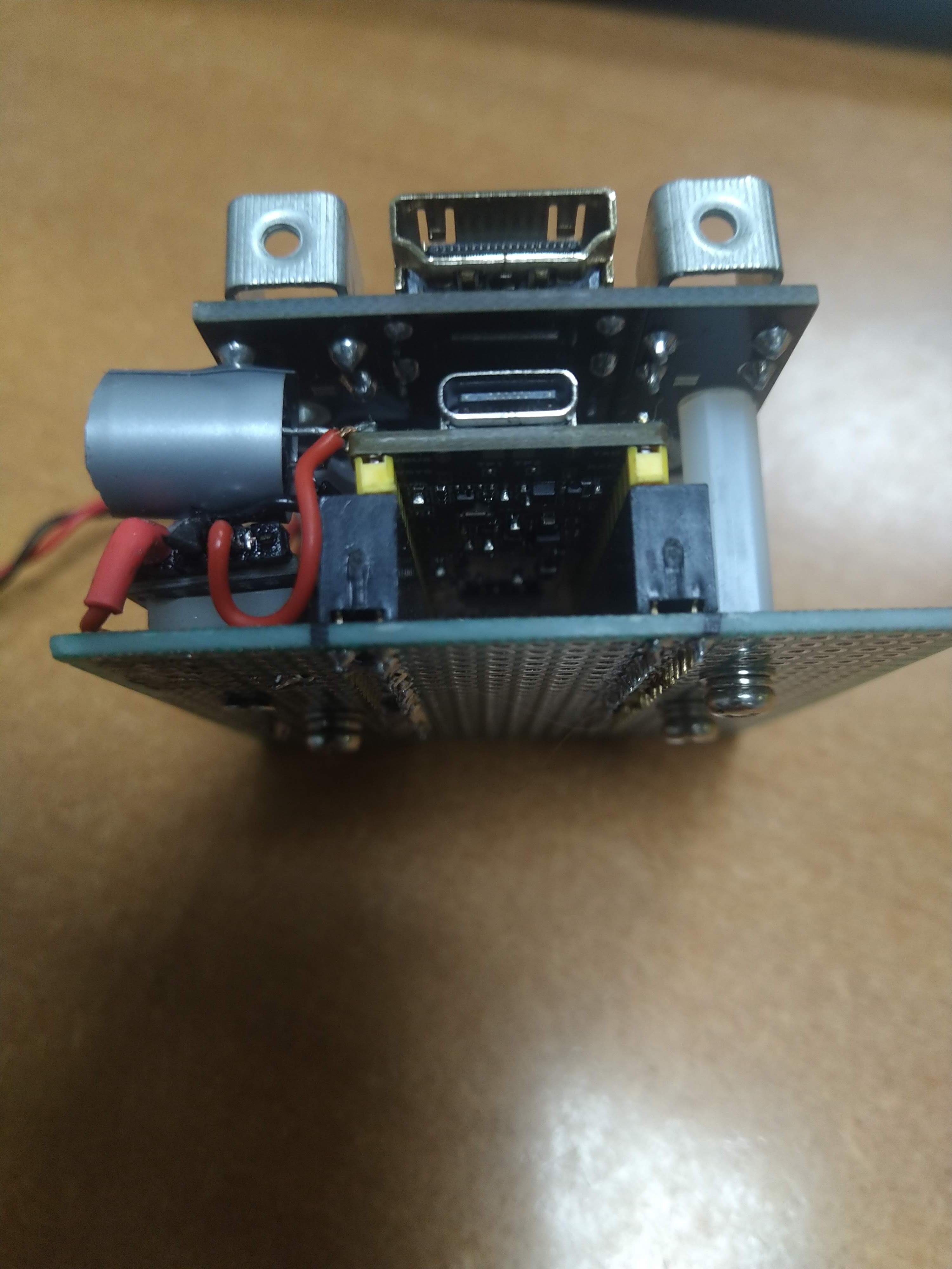

Лисенок интегрировался в Шарм 2,5 гибрид, дело было пару месяцев назад, впечатления конечно сгладились от эффекта) встал на место аманеро, воспользовался штатным шлейфом с разъемом. Питание тоже от аманеро, но по ходу использования выявился косяк. Не мог долго понять почему глючит лакфокс, отваливается от сети. Замерил при нагрузке проседает напряжение до 3,9 вольт, видимо критично. Поправил сие безобразие, теперь ни каких проблем нет!

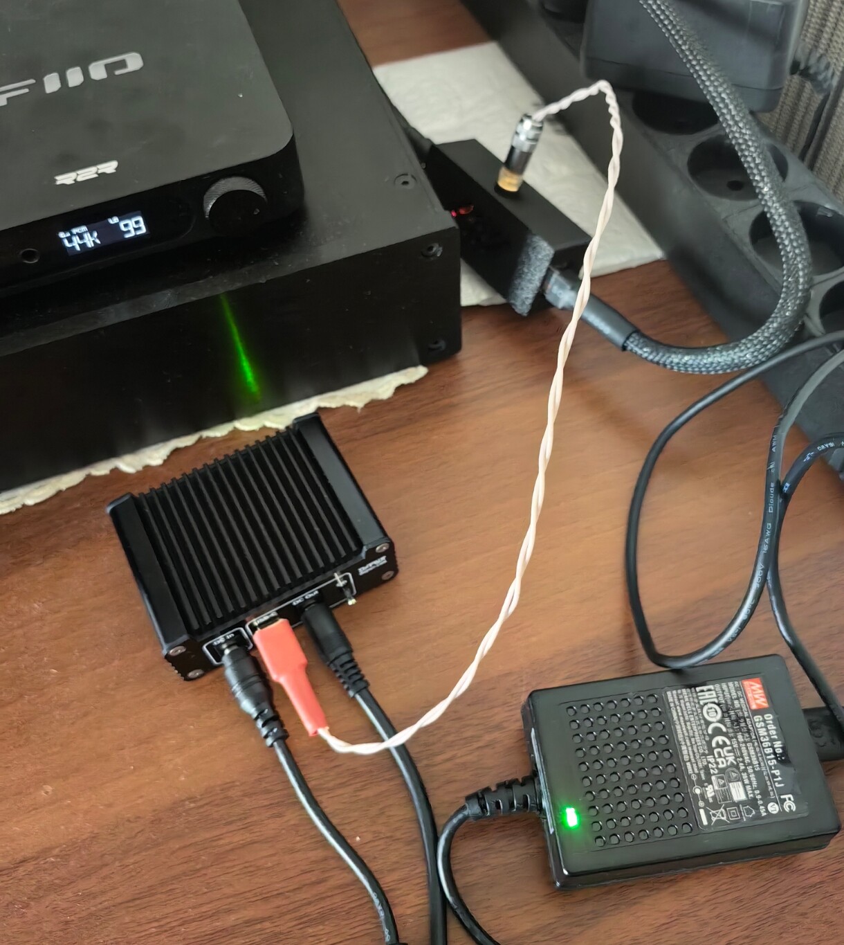

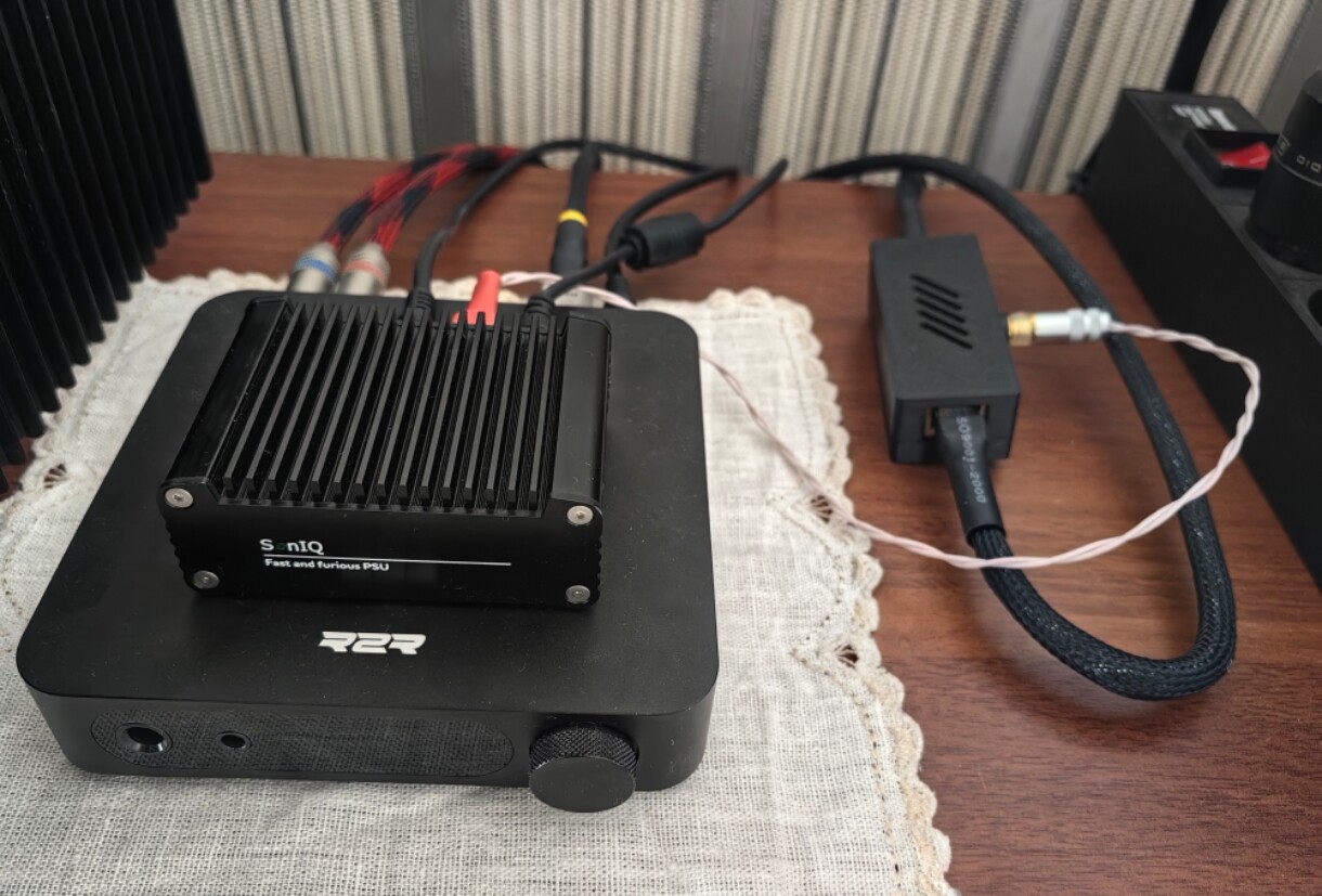

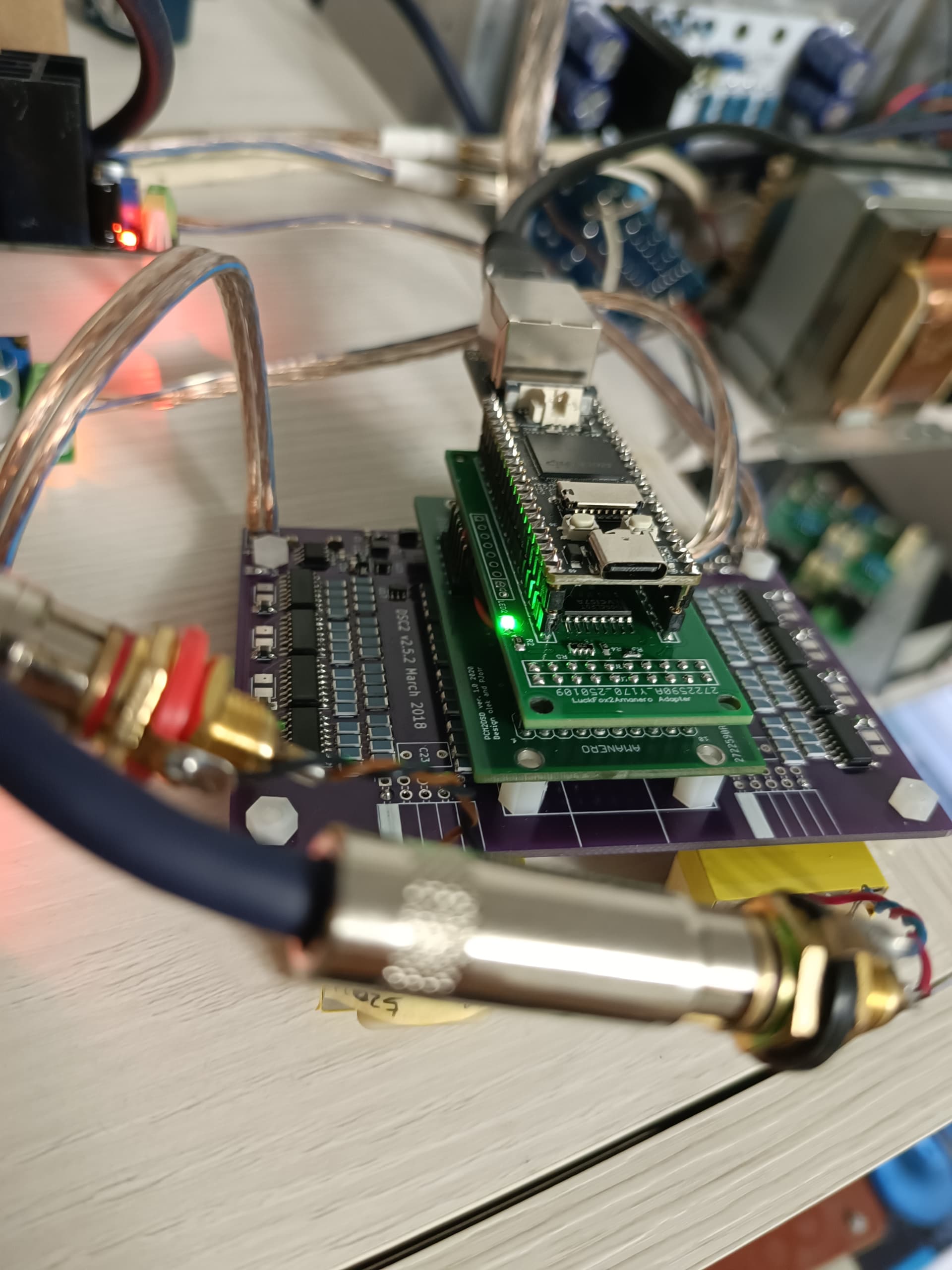

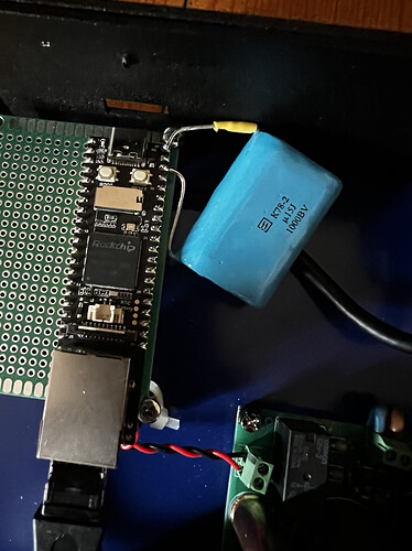

USB-C/Gustard u18/AES

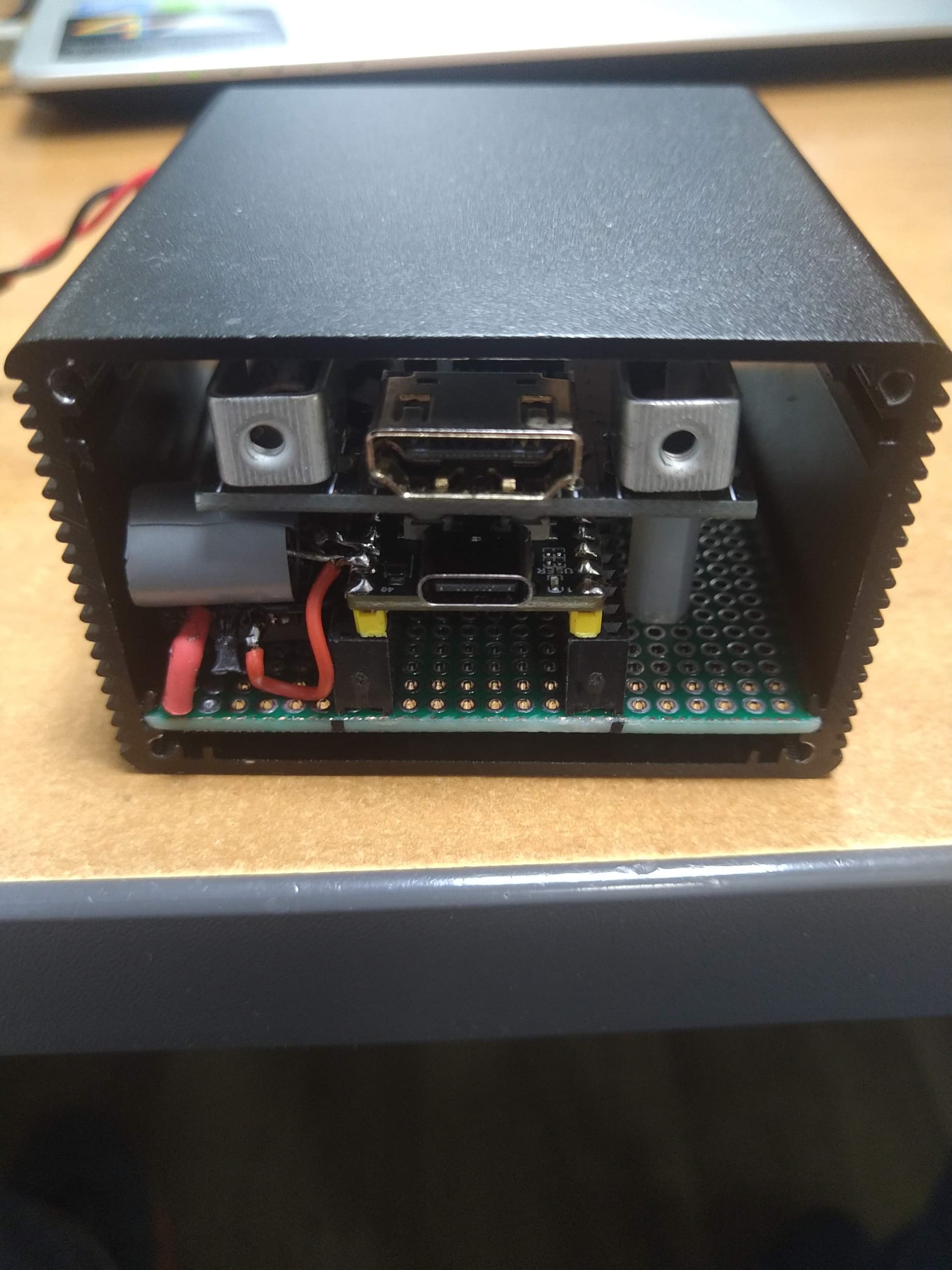

Пришлось для конденсатора в корпусе отверстие просверлить.

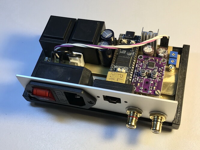

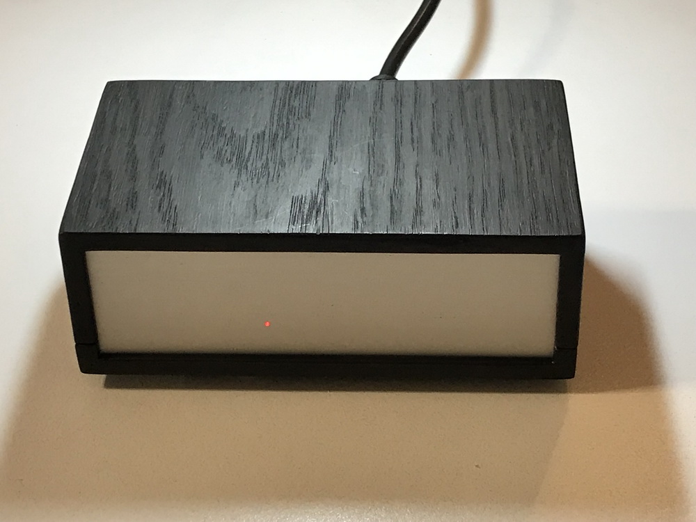

Лис + UDA1334 + сетевой БП + модуль присутствия фантома исполнителя + корпус = нескончаемое удовольствие от звука. PLL до 192 включительно.

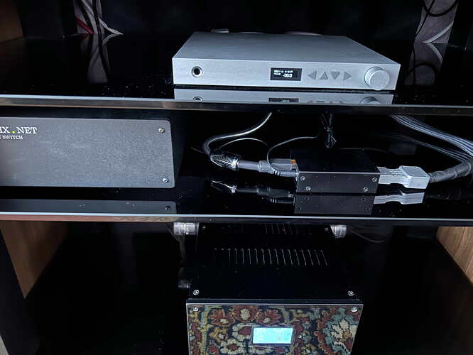

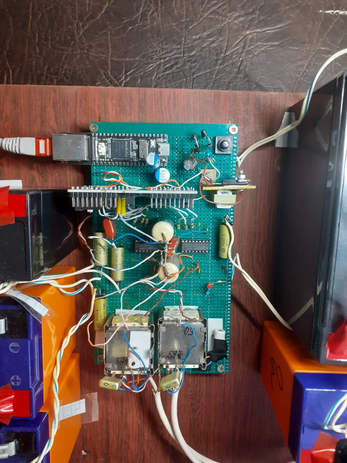

Lucfox Max успешно внедрëн в Шарм на TDA 1541 A первого поколения ( 2023 г.)
по I2S . Работает, как калашников ! По звуку очень нравится !
10 лайков

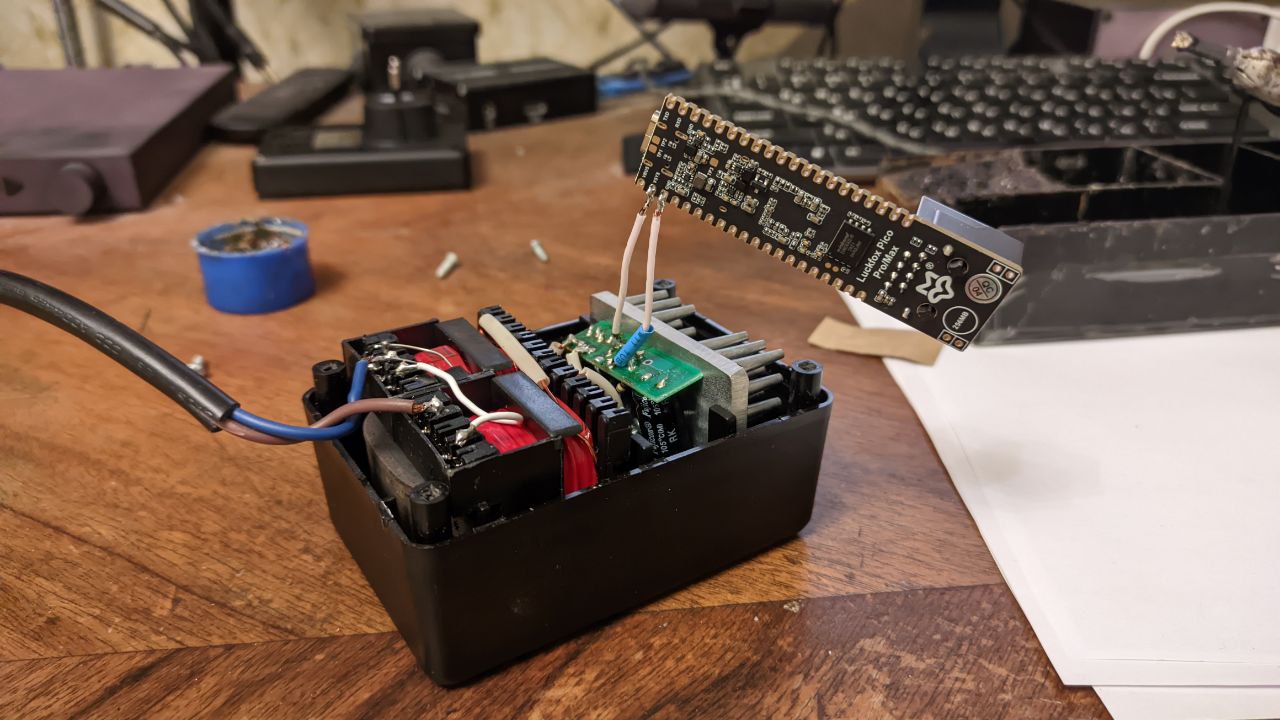

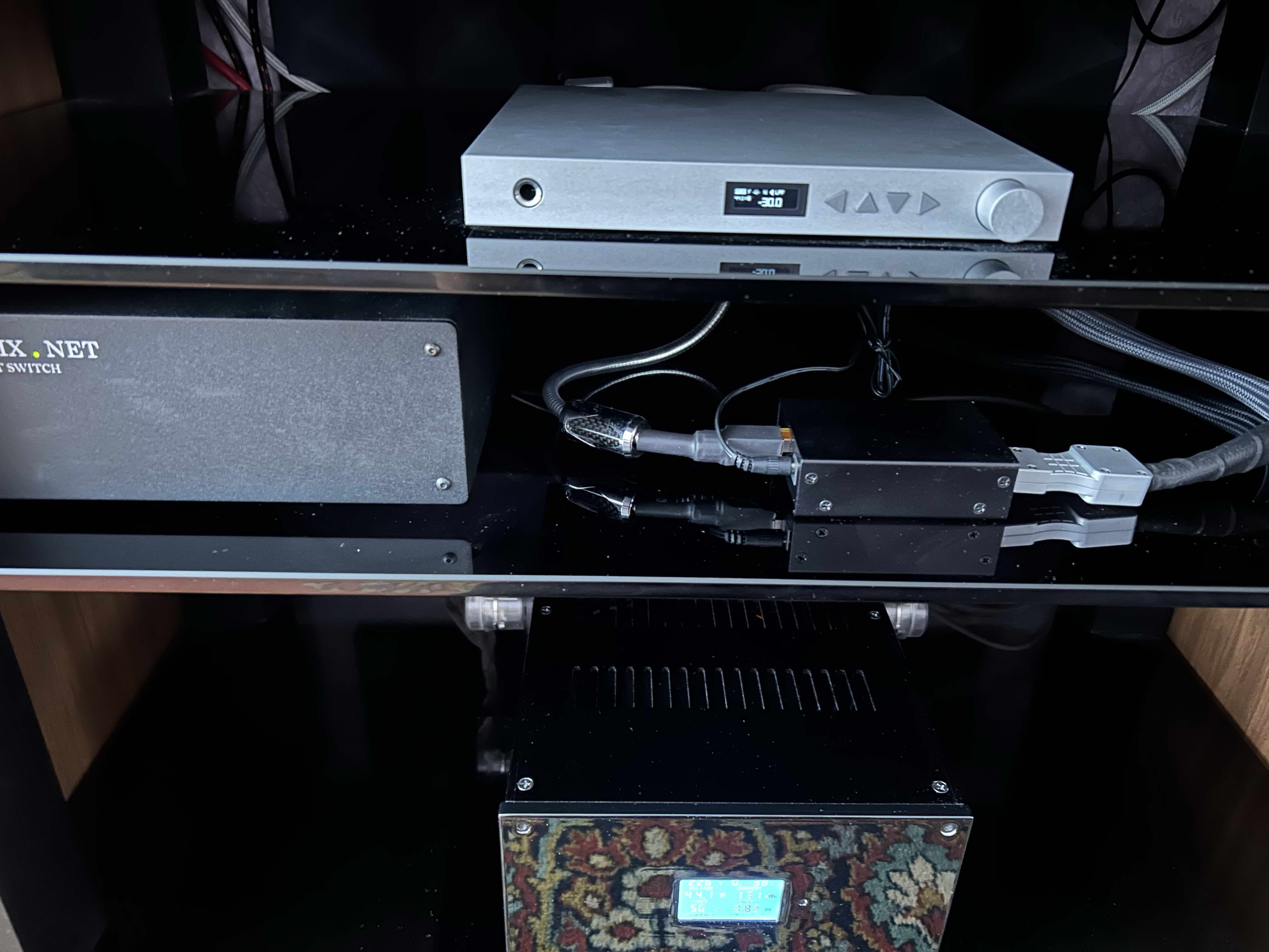

Запитано все это от ЛБП на LM1085. Рядом с лисой регулятор на TPS7A4700. На пинах лиса оскон. Выход I2S PLL на цап Gustard . Вход APScream. Aplayer на тинкер 2.Файлы с жесткого диска , подключенного к роутеру. Лис стабильно работает по i2s и USB после организации хорошего питания. Звук в таком варианте лучший для меня на данный момент.Кабель HDMI (noname) кстати 1,5 метра( ну нет у меня пока другого :grinning_face:)

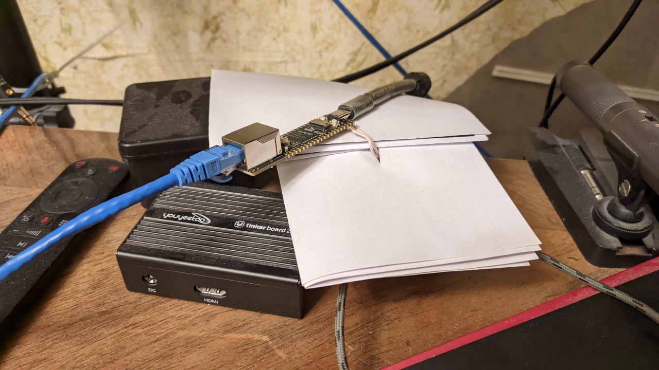

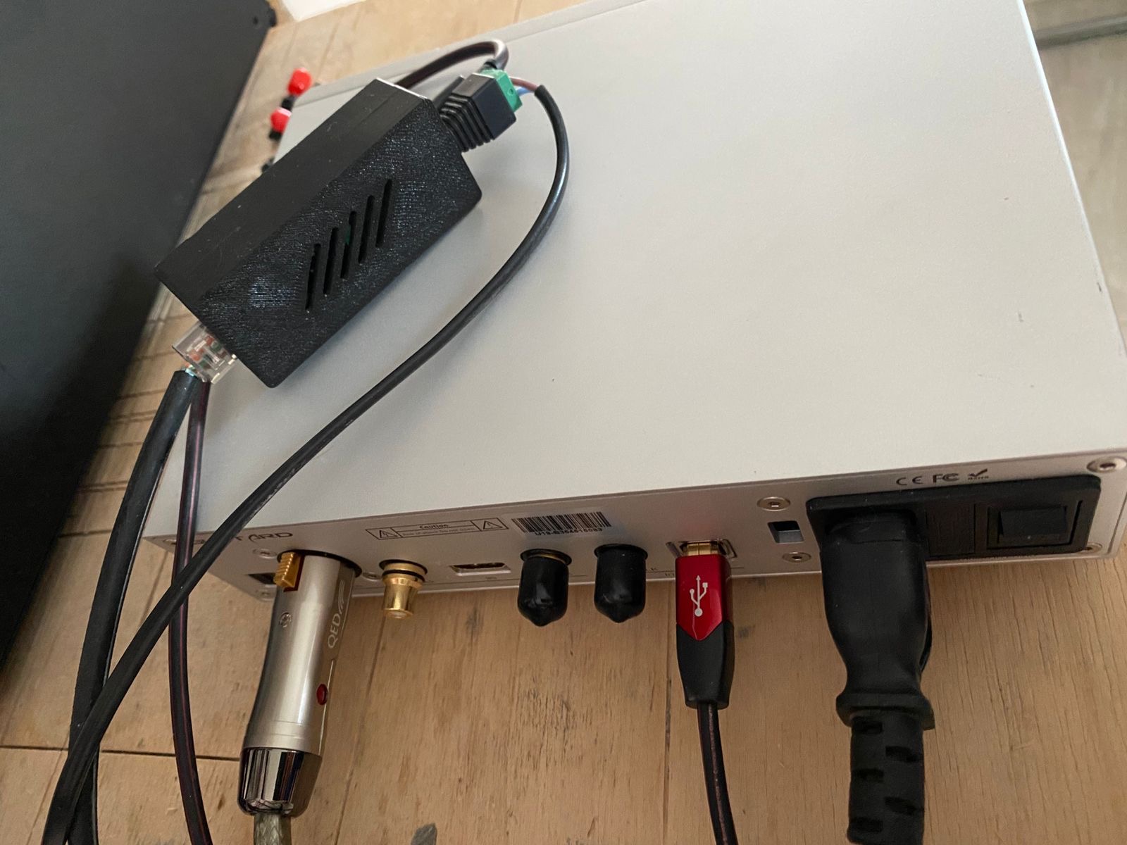

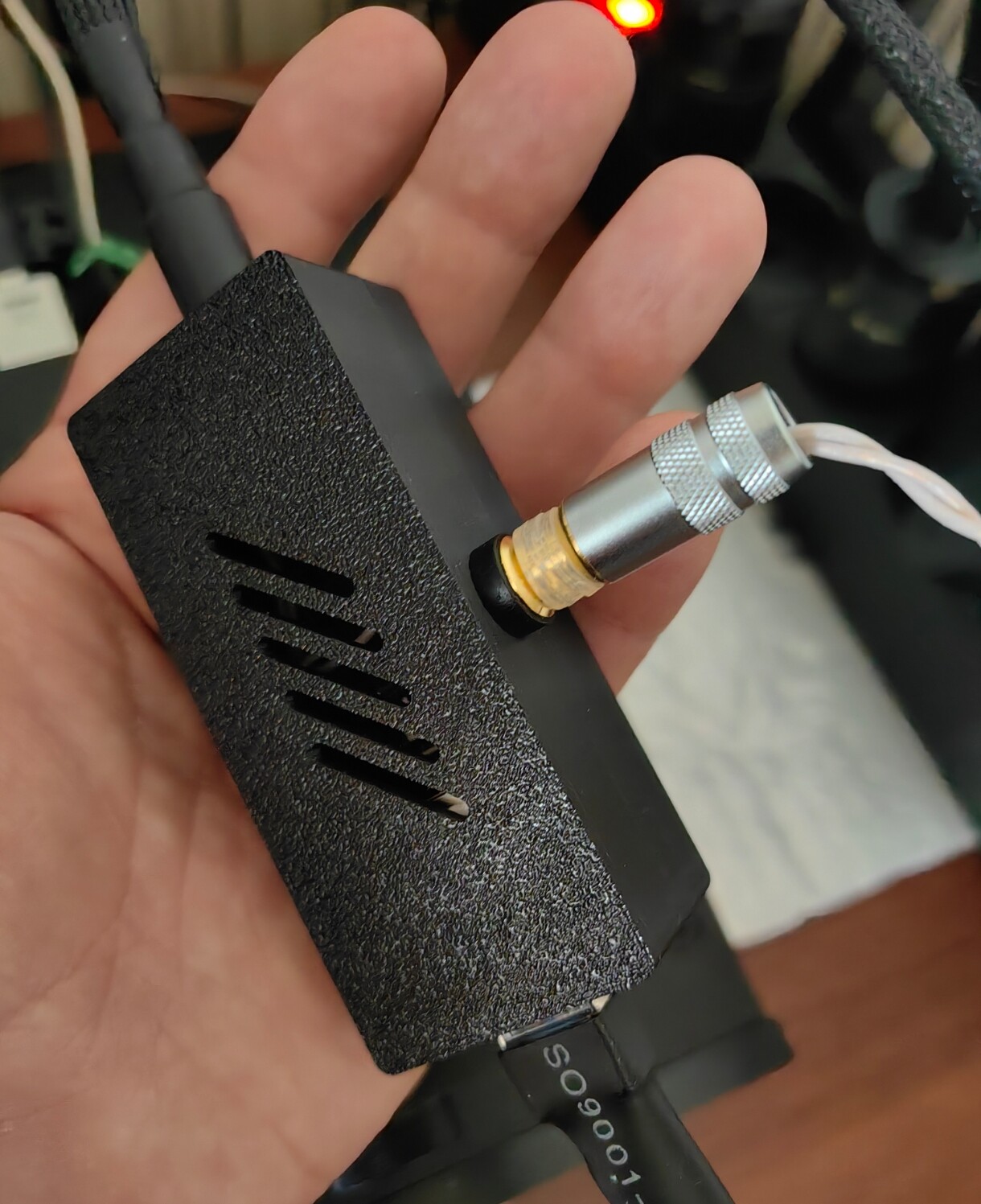

Приехал сегодня ко мне BBFOX. Распаковал посылку, а коробушка даже относительно мелкого MUX смотрится малявкой. Пипец!
Стал подключать, а она как то ВРУ от молодого проектировщика повисла на подведённых кабелях и висит в воздухе :smile: Веса-то в ней нет совсем. Благо USB кабель мощный, согнул его в нужном направлении и только так удалось приземлить малявку :smile:
Формат с кабелями подведёнными с двух сторон конечно не оптимален, но для знакомства с платформой нормально. Включил, настроил, звук пошёл. И это главное.

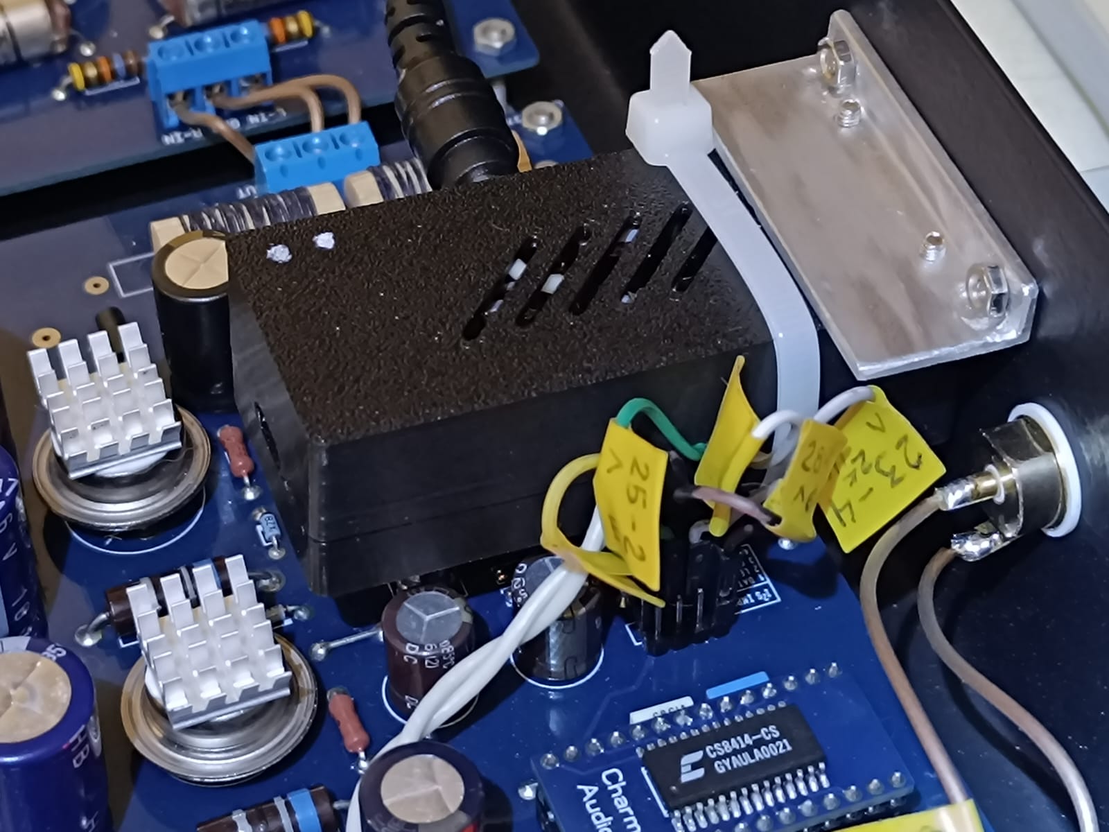

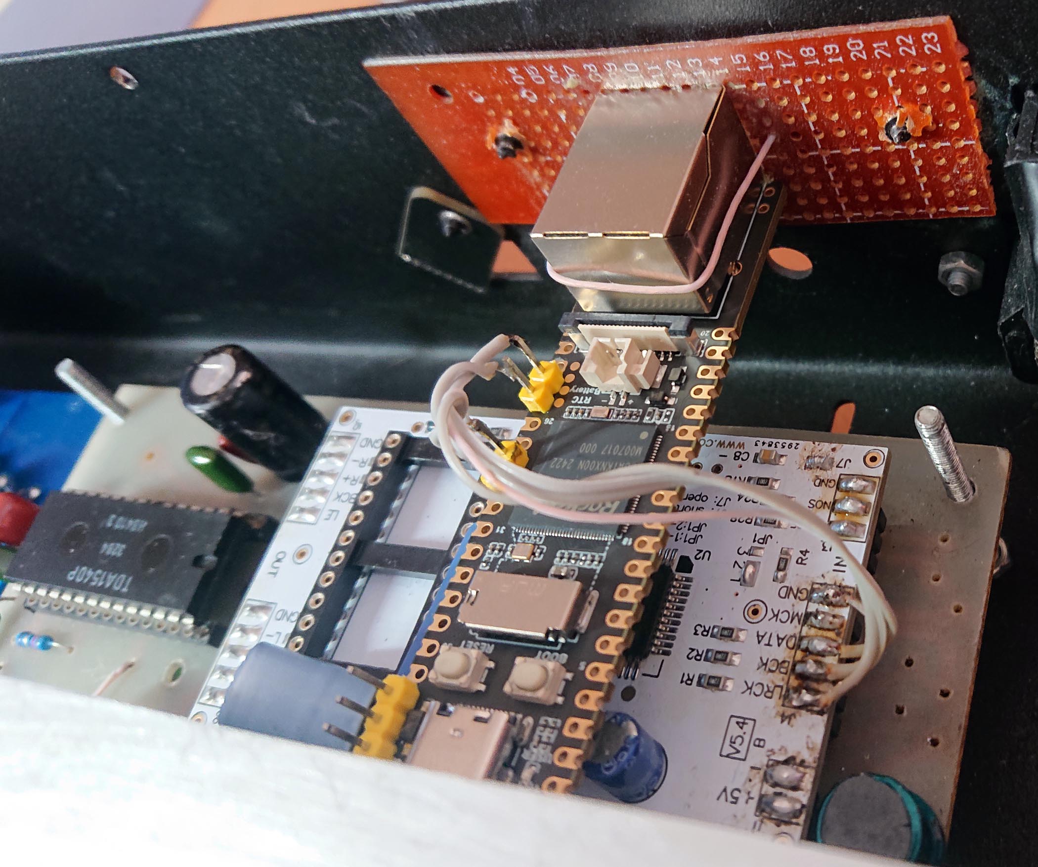

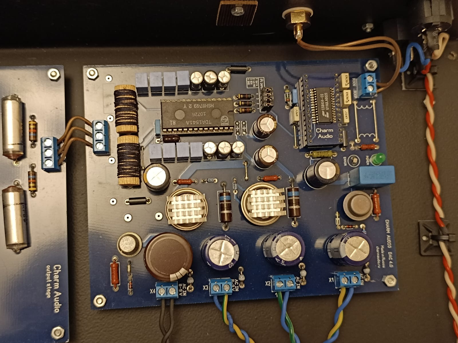

Fox интегрирован в Charm Dac PCM58P-J.
Убрал SPDIF модуль, на его место FPGA (Altera CPLD MAX II EPM240).
Отлично играет.
