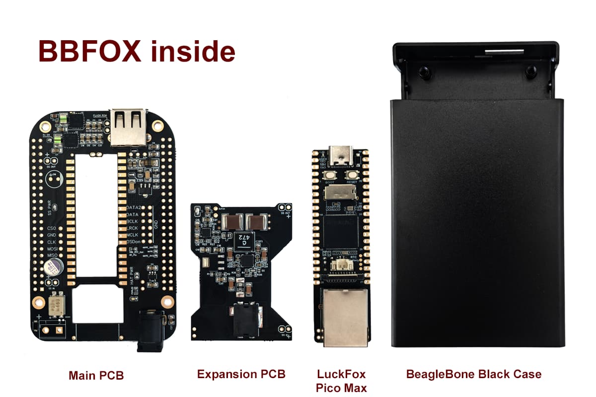

Так как в теме поднимался вопрос организации питания для Luckfoх, расскажу как это сделано в BBFox (ну и возможно станет понятно, как это сделать самостоятельно)
  1. Основная плата, формфактор Beaglebone Black (желательно качественное питание на входе)
На плате установлены
DC разъем
Синфазный дроссель (фильтр питания)
Малошумящий регулятор 5V (питание USB и процессора )
Ультра малошумящий двухкаскадный регулятор 3.3V (процессор)
Дополнительный регулятор 3.3V для питания BBB шляп
USB фильтр
USBA Разъем
Этой платы достаточно для организации качественного питания LuckFox PioMax
(ориентировочная стоимость 5000р, доставка оплачивается отдельно, стоимость доставки 1000р)
  1. Дополнительная плата питания
Включается между DC разъемом и входами регуляторов основной платы. Обеспечивает дополнительную фильтрацию и позволяет запитывать BBFOX недорогими источниками 9-19В
DC фильтр питания
Малошумящий мпульсный преобразователь (Silent Switcher)
Дополнительный ультрамалошумящий двухкаскадный регулятор 5V для раздельного питания процессора (питание USB отвязывается от шумной шины питания процессора)
Стоимость 5000р при условии покупки вместе основной платой
  1. LuckFox Pico Max 256GB - цена на Aliexpress около 2000руб с доставкой
  2. Корпус для BBB - цена на Aliexpress около 1200руб с доставкой
