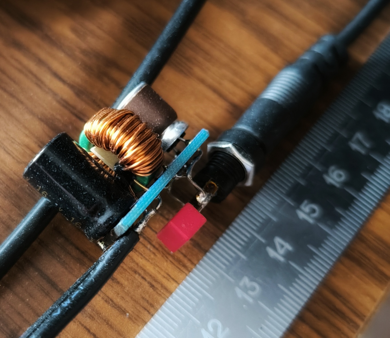

Берите любой (приличный иип). Но на выход ему добавьте CLC фильтр, у которого L синфазный дроссель.
Что типа такого.

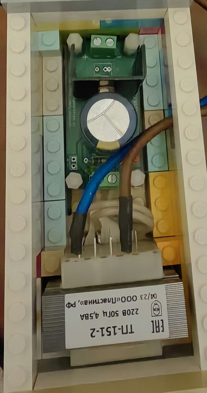

Мое народное творчество, в смысле корпуса :slight_smile: а по теме там плата от ldovr на 5 вольт + трансик, сейчас на ней роутер сидит. Для лисенка будет отлично..
Не будет. Стаб должен на гребёнке стоять, а не рядом с трансом
Если этот синфазный фильтр предназначен для фильтрации ШИМ, то в нём надо ставить не электролиты, а пленочные не более 1 мкф. Электролиты в этом месте не эффективны.
Да вот только питать будут не лиса а КШ, и предпочтения отданы импульснику.
А, ну на вкус и цвет.. Я этих БП уже столько перебрал разных, кроме дорогущих, дорогущих не слышал, самая вершина моего опыта это соник!
Любой подойдёт или есть особые требования? Про конденсаторы понял, можно и пленку поставить.
