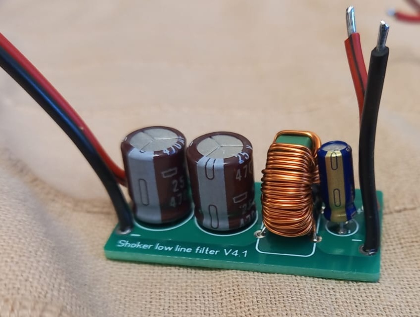

моё утверждение основано на понимании частоты работы ШИМ в ИИП - это сотни килогерц. Электролит большой емкости их не отработает, а вот пленка 0,47 мкф отработает намного быстрее и лучше.
Ну, а люди, которые меня читают, либо это понимают, либо нет.
Ну так посмотрите на форму тока в первичке, осциллом на резисторе. При нагруженной вторичке. Если форма окажется треугольной (что наиболее вероятно для этих трансов) - то в корзину и дело с концом.
Да смысл распинаться, все взрослые люди, гугл пока не заблокировали)
Я лично у вас не о электролите уточнял. Ликбез о типах конденсаторов мне не нужен. Вы отметили порог 1uF пленки, который прозвучал как рецепт от знахаря.
Так может действительно, пока не забанили в гугле, посмотреть как распространяется спектральная плотность. Нет желания?
Надо определиться, что именно вы хотите от фильтра? Если вы хотите сбрить все пульсации от импульсника, тогда делаем CLC на дросселе и электролитах\осконах с большой ( относительно емкостью 100-200 мкф), если вы хотите синфазную помеху убрать, тогда используем синфазный дроссель с емкостью 0,1-0,47 мкф пленка. У Вас же получается НИ ТУДА- НИ СЮДА)
Руслан, сможете так же категорично доказать, что автор этой платки - халтурщик лапотный?
Я не понимаю зачем так делать, у Александра можно спросить, может он скажет.
У меня? А может ни туда ни сюда у тех, кто ищет или считает основной синфазную помеху на выходе импульсного бп?
обоснуйте свою точку зрения
Для этих это для торов или для Торэлов?
Конкретно торэлов конечно!
А почему? Есть опыт работы с ними?
