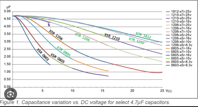

Керамические конденсаторы теряют емкость почти х2 , соответственно, если мы хотим иметь 15 вольт на выходе, и реальную емкость 50 мкф, надо ставить конденсатор минимум на 50 вольт- образно, либо 5х10мкф по 25в, более того конленсатор cnr должен быть 0,5-1 мкф g0c, пленка или np0 типа, а не керамика.
Это у каких керамических такой роскошный dc-bias??!
У всех кроме нп0 и cog, у меня где-то график валялся для x7r. Вот только np0 больше 0,1мкФ я не встречал, да и те только в 1206

У мураты на сайте доступны для каждого артикула, и ac-bias и dc-bias, я как то упарывался, пытаясь усреднить как Руслан, но нихрена не получалось. Приходится лезть в даташит каждый раз, а не просто надвое делить.
X8R нет. Он не подвержен данному недугу?

Снимок экрана 2026-01-05 225004
Емкость у них ограничена)))
