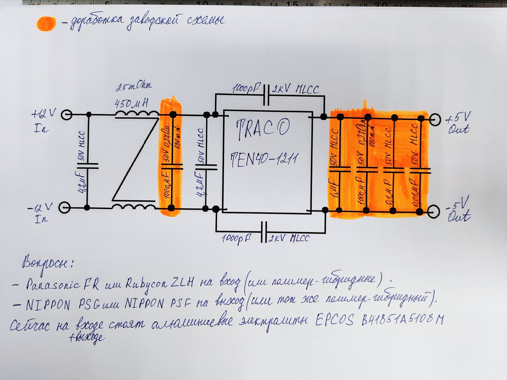

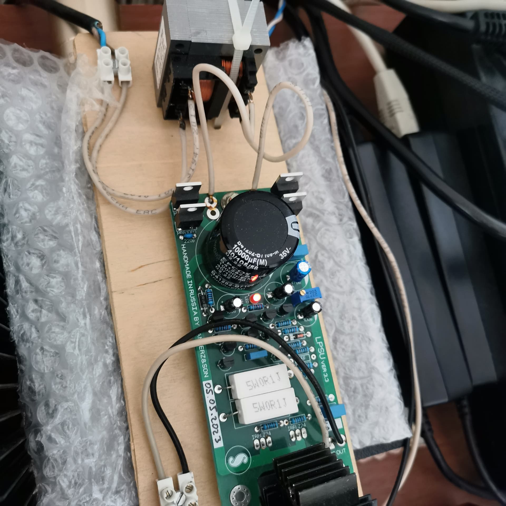

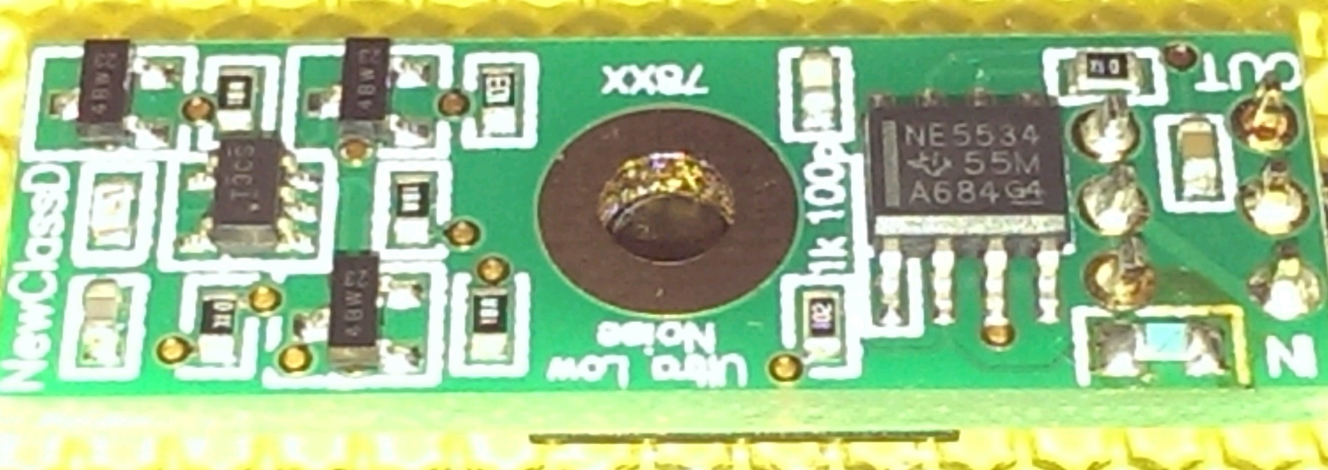

Там будет 2 транса и 2 платы стабилизации, между трансами и платами предполагается экран. Платы стабов такие..

Нет, земли не звонятся
Я делал линейный на базе LT1085. Все было супер. Но у меня оптика до процессора.
Ну а так - послушать.

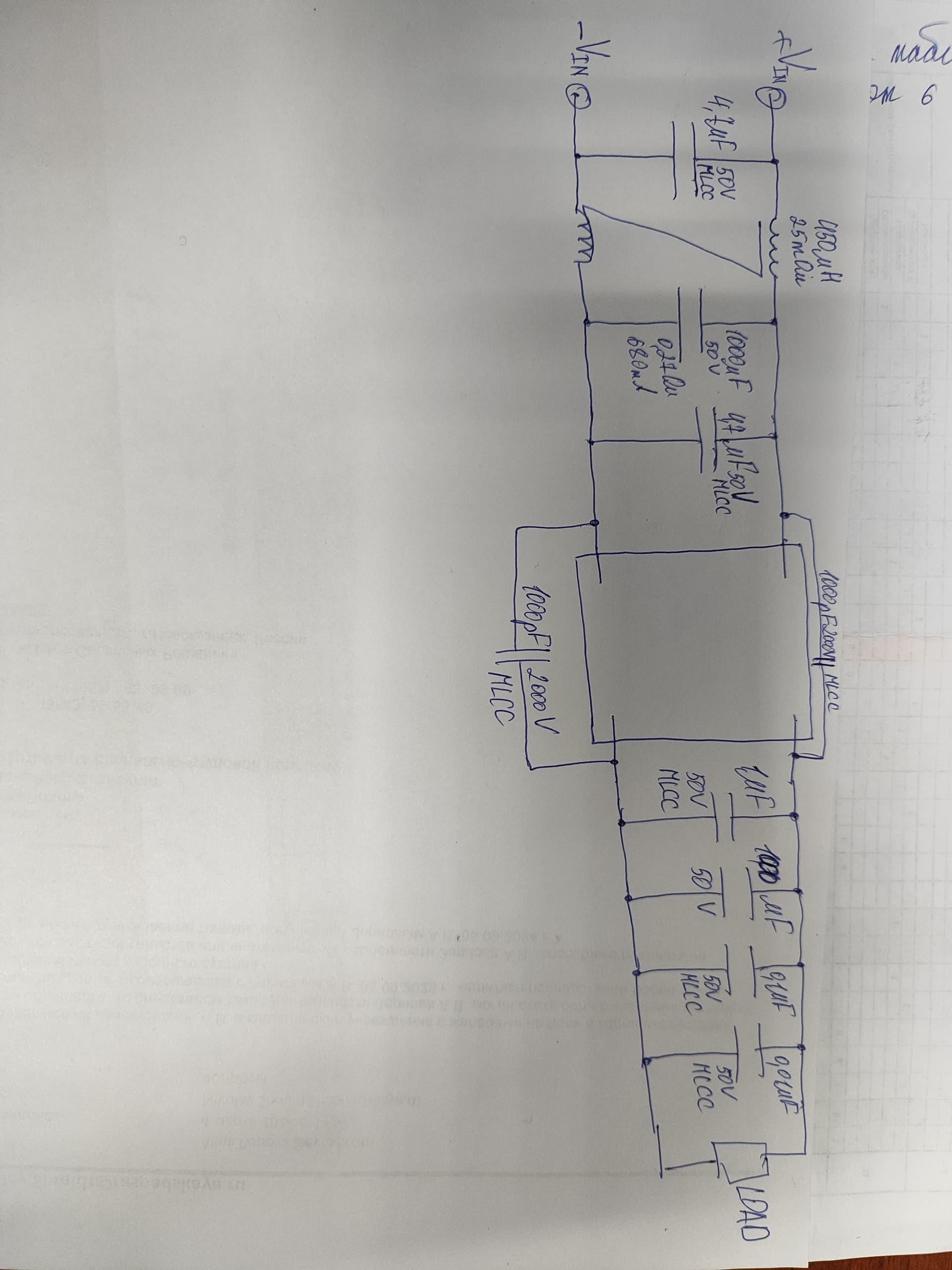

Надеюсь, TEN40-1211 обеспечивает полную гальваноразвязку, земли не звонятся? И где фото?
Фото
Повернуть рука не поднялась? )))
На выходе дроссель пожалели?
Думаю так более удобно смотреть.
На выходе не было в схеме, сразу не учел этот момент.
Добавить дроссель на выход, сделать замер/послушать?
Ну обычно ставят. может импульснику и не нужен.

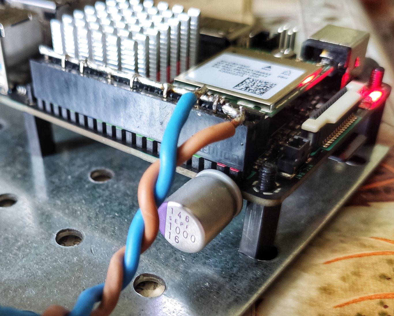

Сама Малина тоже гадит в сеть, поэтому нужна защита и от ее выбросов.
Понял, спасибо!
Дроссель не дроссель, но позволю себе напомнить о существовании в дикой природе фильтров murata серии bnx.
И о компактности монтажа. Примеры плат в даташите даны не зря, и они не предусматривают развесистого монтажа трухольных компонентов (особенно тройного бутерброда из керамики). В любом случае на питательные ноги gpio одноплатника можно добавить оскончик - пайкой, на выводах минимальной длины, то есть впритык к кромке платы.
Есть кетай 1000*25В. Поставлю тоже.

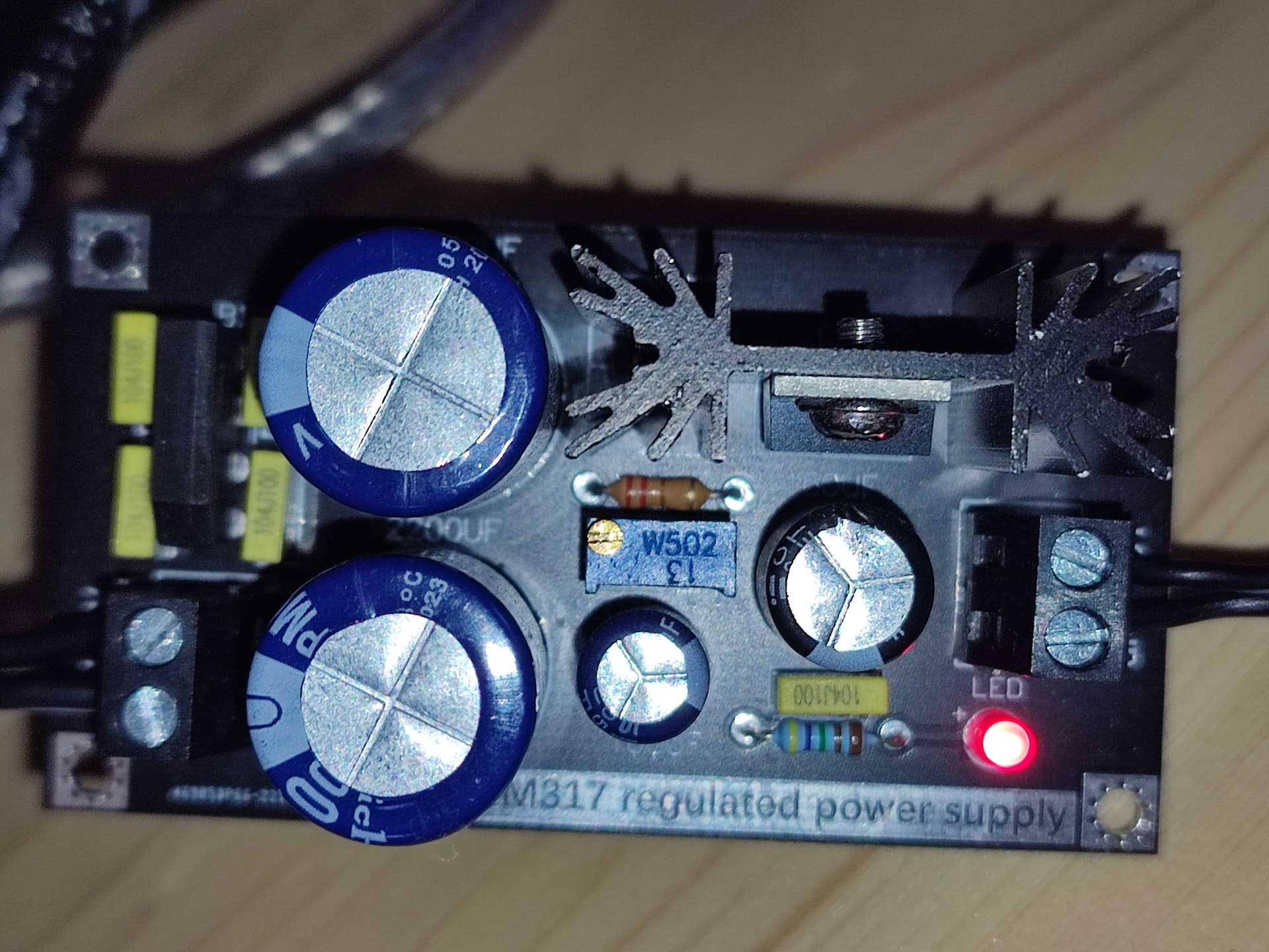

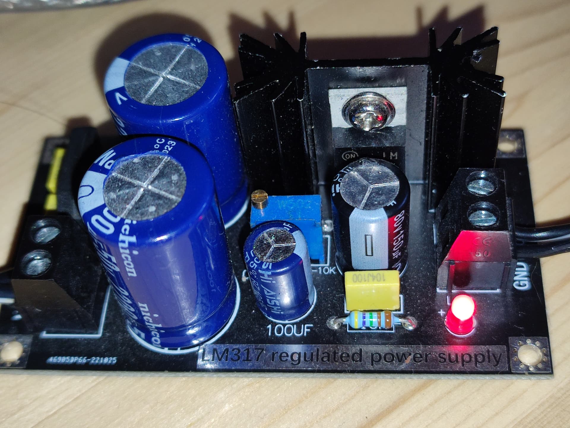

Подскажите в известной штуке что можно заменить на получше? Детальки какие?
Или что получше посоветуйте?

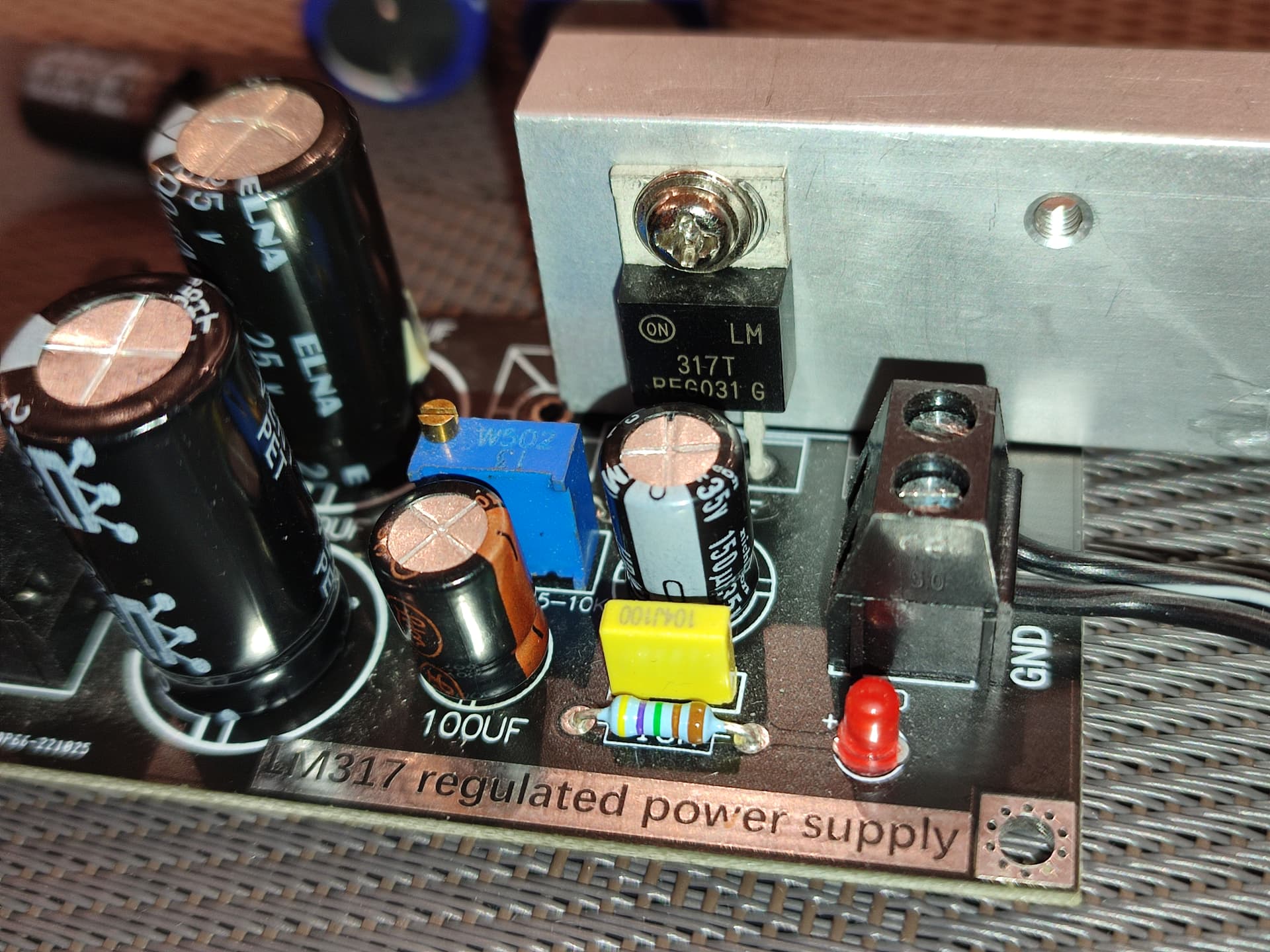

Питание Nanopineo 2 с сервером LMS
В самом нанопи импульсник заменил на регулятор
  1. Радиатор на стабе
  2. Все электролиты
Измерить шум на выходе под нагрузкой не менее сотни миллиампер, бывают аномально шумные 317-е приборы
Такие подойдут? Поставил подходящие по надписям на плате.
Конечно подойдут. И помнить, что падение напряжения на 317-м приборе должно быть не менее 3-х вольт, естественно с учетом мгновенной величины, со всеми провалами. Лучше чуть больше.
