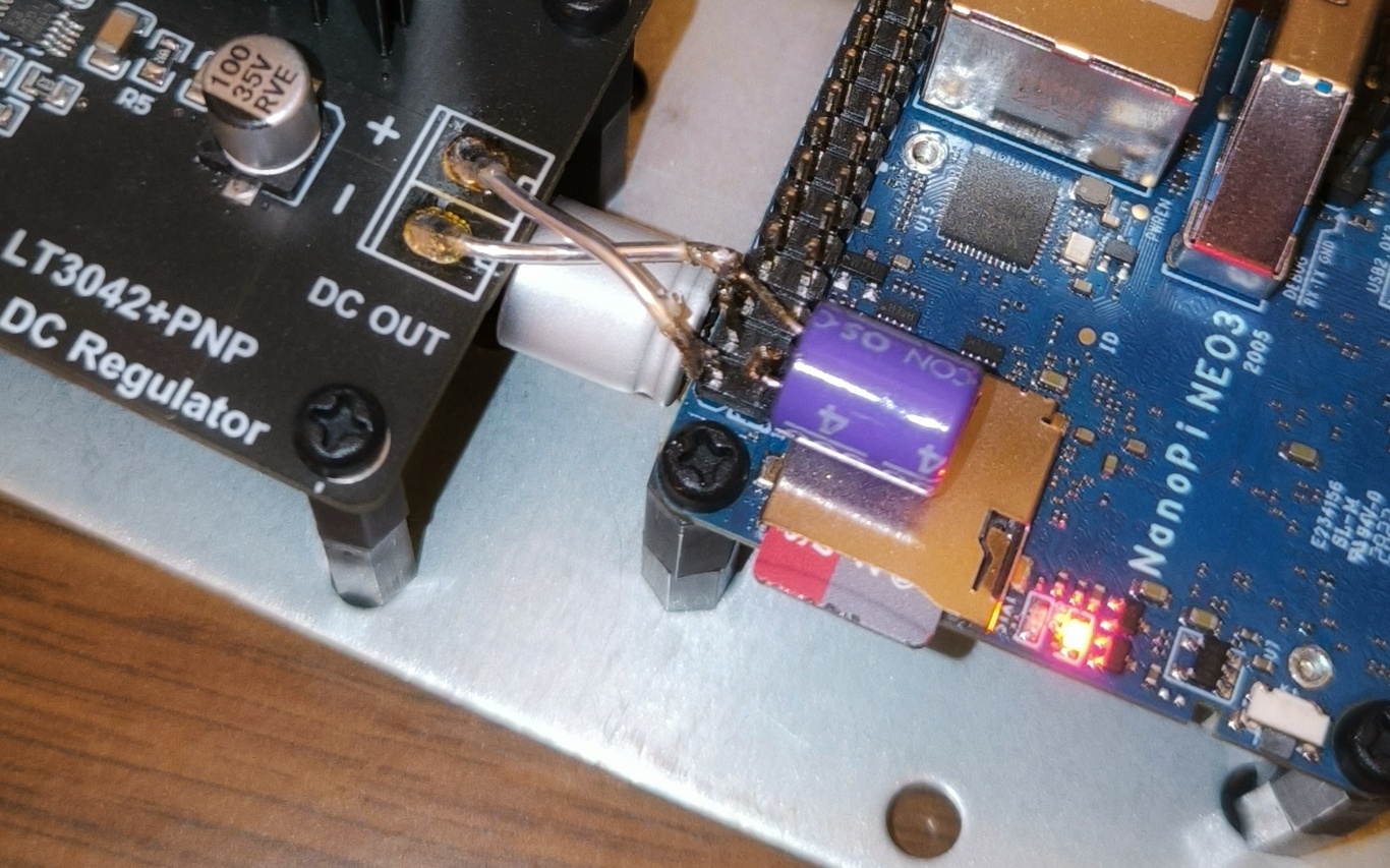

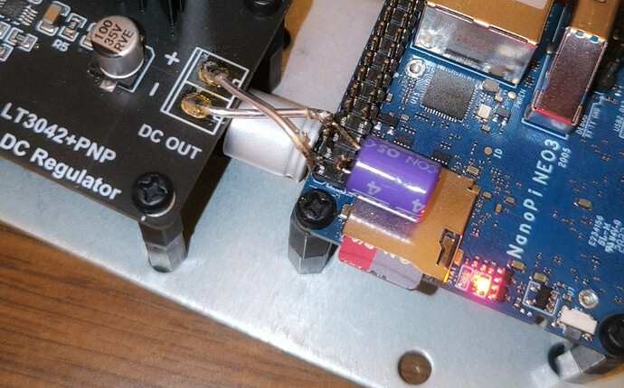

Согласен, я видел его конструкцию, мне понравилось, написал ему, но как с температурой процессора? Штатный радиатор придется менять, т.к плата блока питания не встанет.
Насколько помню, там у Вячеслава удилинитель GPIO вставлен, поэтому штатный радиатор как раз на своем месте

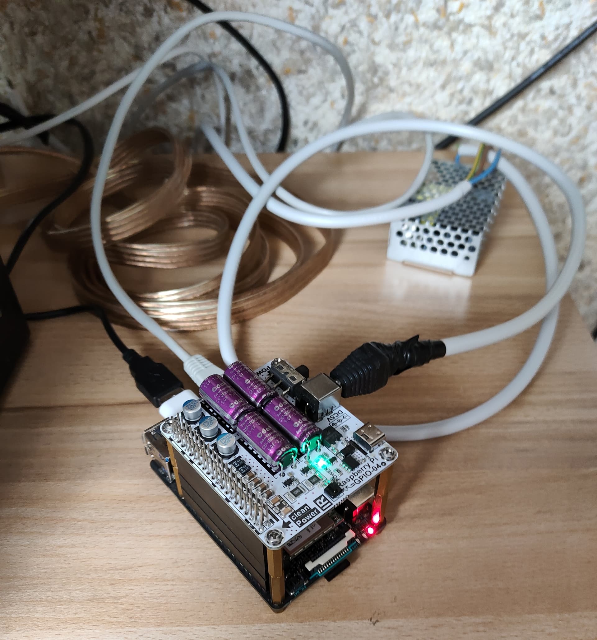

А чем интересна платка на суперкапах? Отвязка от сети? Они же не просто тупо как конденсаторы фильтра БП работают? Кажется уже говорили о ней, но принцип работы я так и не уяснил…
Использую штатный радиатор, просто проставками “удлинил” разъем GPIO.
С температурой проца всё нормально. Правда он у меня до сих пор без корпуса.

Мне лично она интересна с нескольких сторон.
Во первых, с ней звук лучше чем с просто ИБП Мэйн Вэлл RS 25-5 . Во вторых ничего не нужно паять, “надел” на GPIO плату на суперкапах, воткнул в ее штатный разъем штекер от ИБП и всё работает.
Для тех, кто родился с паяльником в руках, это может и смешно, но меня такой подход устраивает.
И главное все ингредиенты остаются в заводской сохранности.
Лев на самом деле ещё ранее давал самый правильный совет по коммутации блока питания. Выход платы блока питания “надеть” на входные пины одноплатника. Ну а лучше пайки может быть только сварка (или качественный обжим, но это много сложнее).

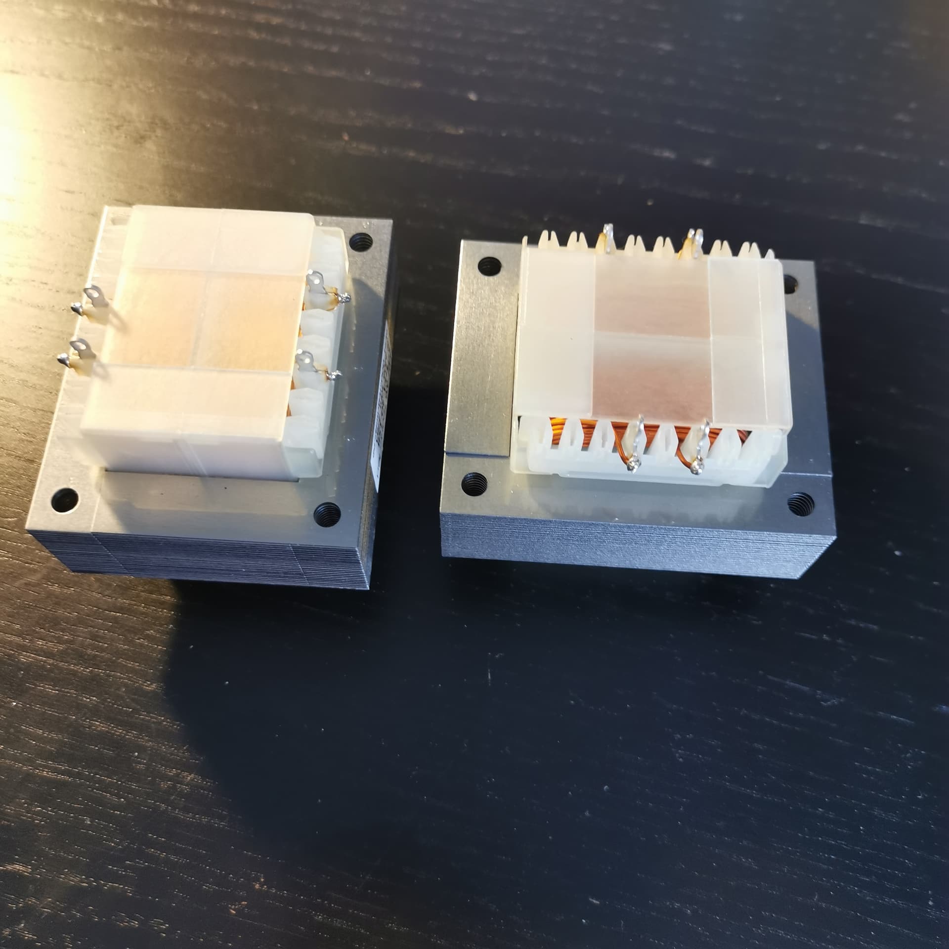

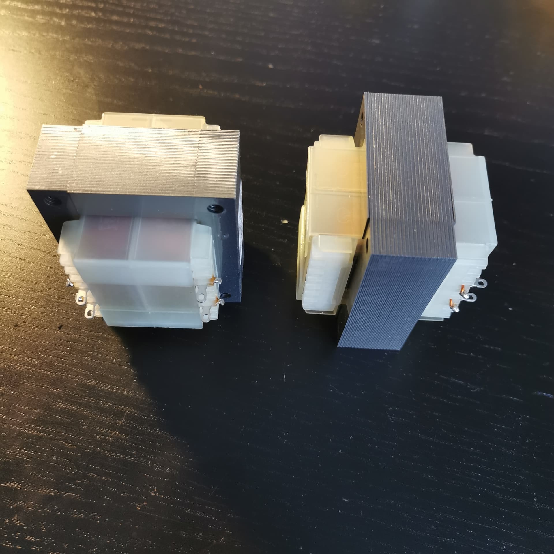

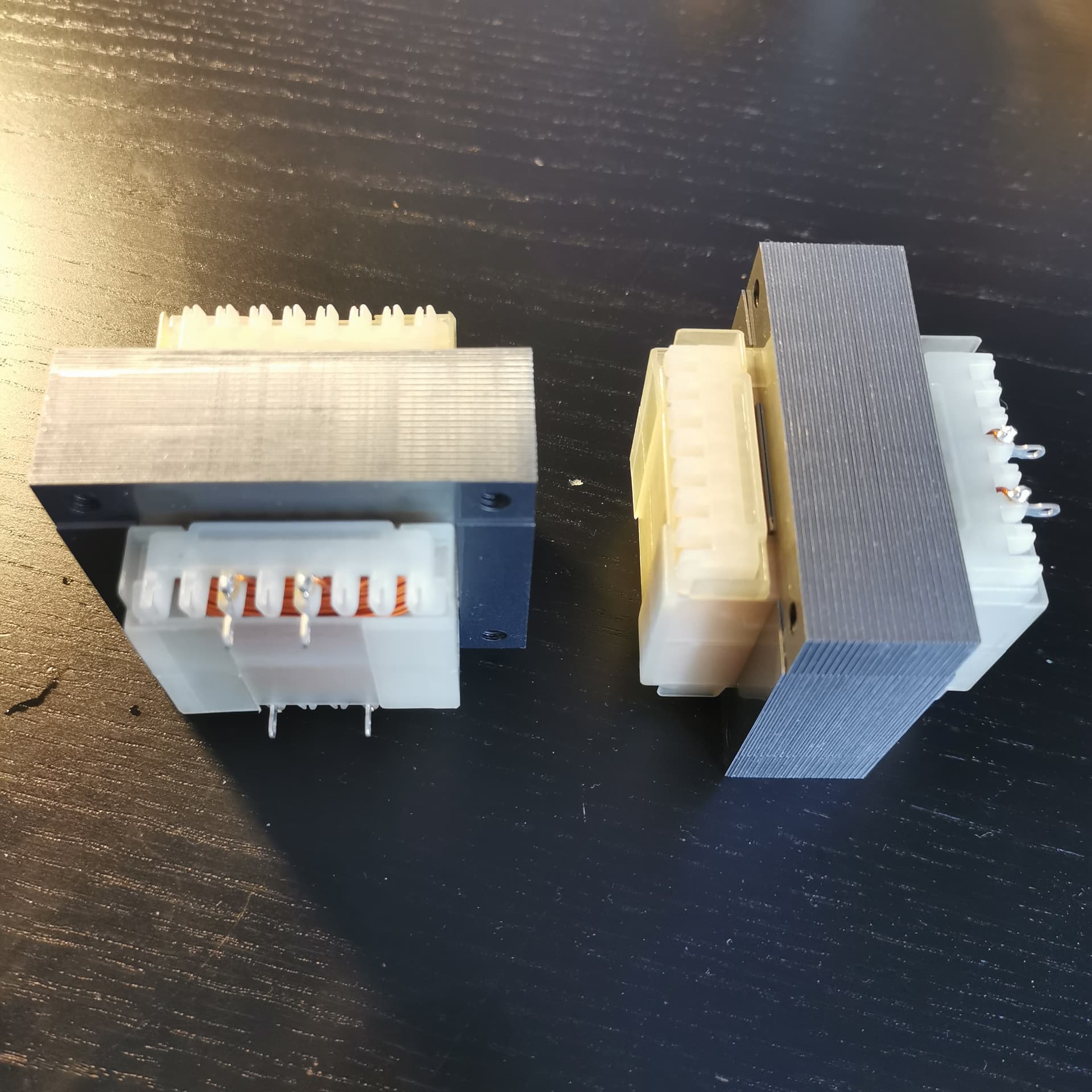

Прежде всего надо задать себе вопрос и ответить на него- правильный для чего???
В данном случае есть два силовых трансформатора , которые запитываются от одной сети. Слабосигнальных звуковых НЕТ. Тогда с чем надо бороться, от чего эти бедные трансформаторы заставлять выполнять кама-сутру? ![]()
тут вопрос с уклоном в удифилию
в видео наглядно показано взаимное влияние трансформаторов
исходя из этих данных, можно устроить камасутру и спать спокойно
Влияние на звук SD карт мы слышим, а трансформаторов нет? Непорядок)
