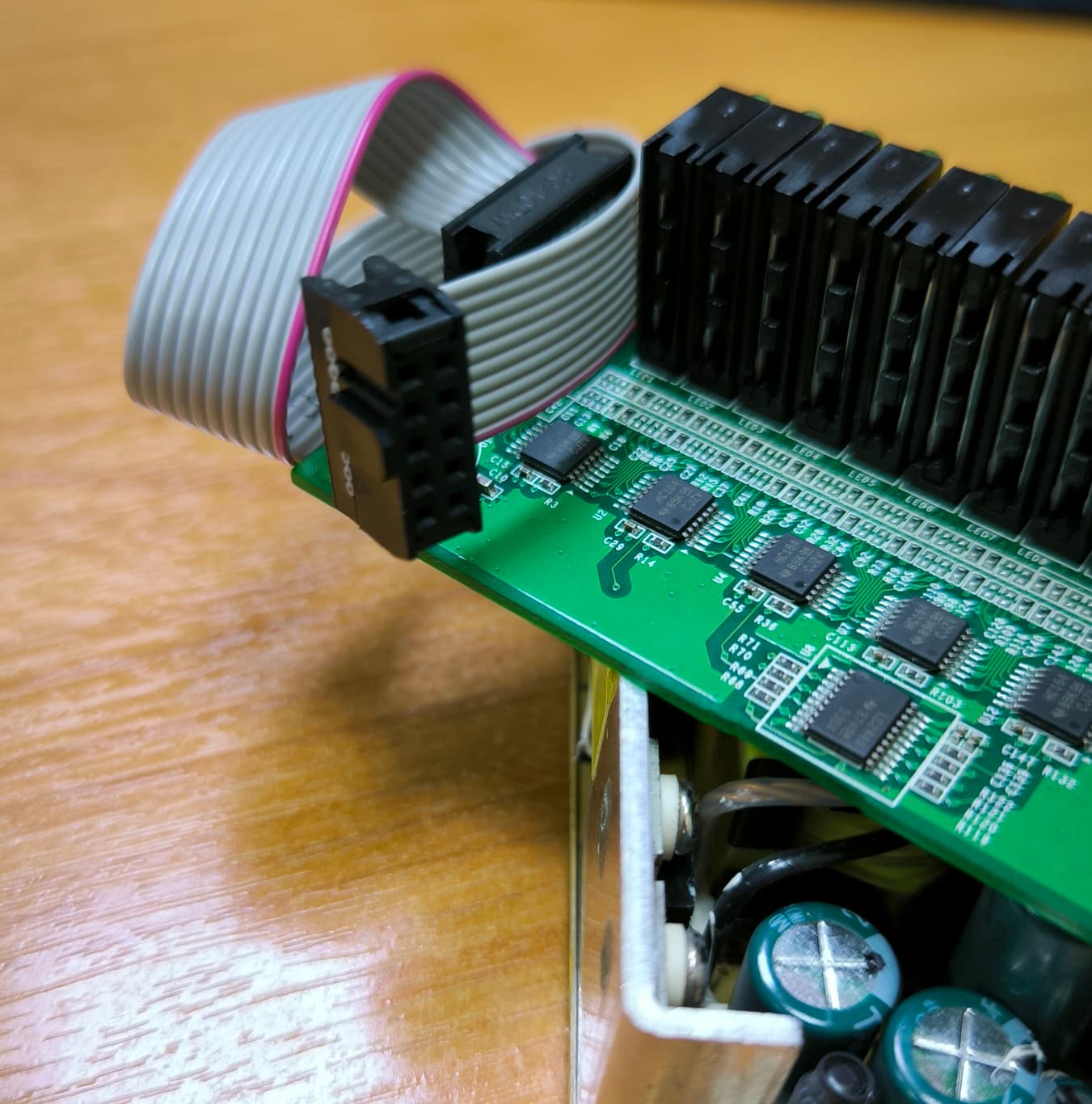

Подскажите, пожалуйста где оперативно GPIO кабель купить, чтобы Тинкер от 5 вольт запитать. На Озоне доставка только 23 февраля
Я припаялся на питы Тинкера и всё. Никаких переходных контактов.
Спасибо за ответ. Это конечно правильное и качественное решение. Но хотелось бы как то через разъем попробывать, вдуг мне не понравиться, а припоем уже все перемазано. Уже лет 30 паяльник в руки не брал(
Как вариант отодрать от какой нибудь комповой железки шлейф неширокий с разделенным концом и настричь короткий кабелек из него.
Спасибо за совет! Где то такой шлейф у меня валялся, поищу. Спасибо!
1-1,5А потребляет Тинкер по 5В, как я понимаю…
берем этот замечательный тонкий шлейф, добавляем каких-то 10, а то и больше сантиметров до стабилизатора. Зачем?
на плате Тинкера, в непосредственной близости от потребителей, расположены качественные DC-DC с удобным джеком для подключения
история с этим шлейфом - это пример, как сделать хуже даже DC-DC питания
да! шанс спалить Тинкер с таким шлейфом гораздо выше…
