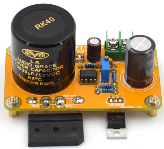

Т.е. с обратной стороны платы в горизонтальном положении, как обычно делают наши производители ?
Вот иллюстрация. Разумеется прикрутить винтом через пластиковую проставку под него и термопрокладку.

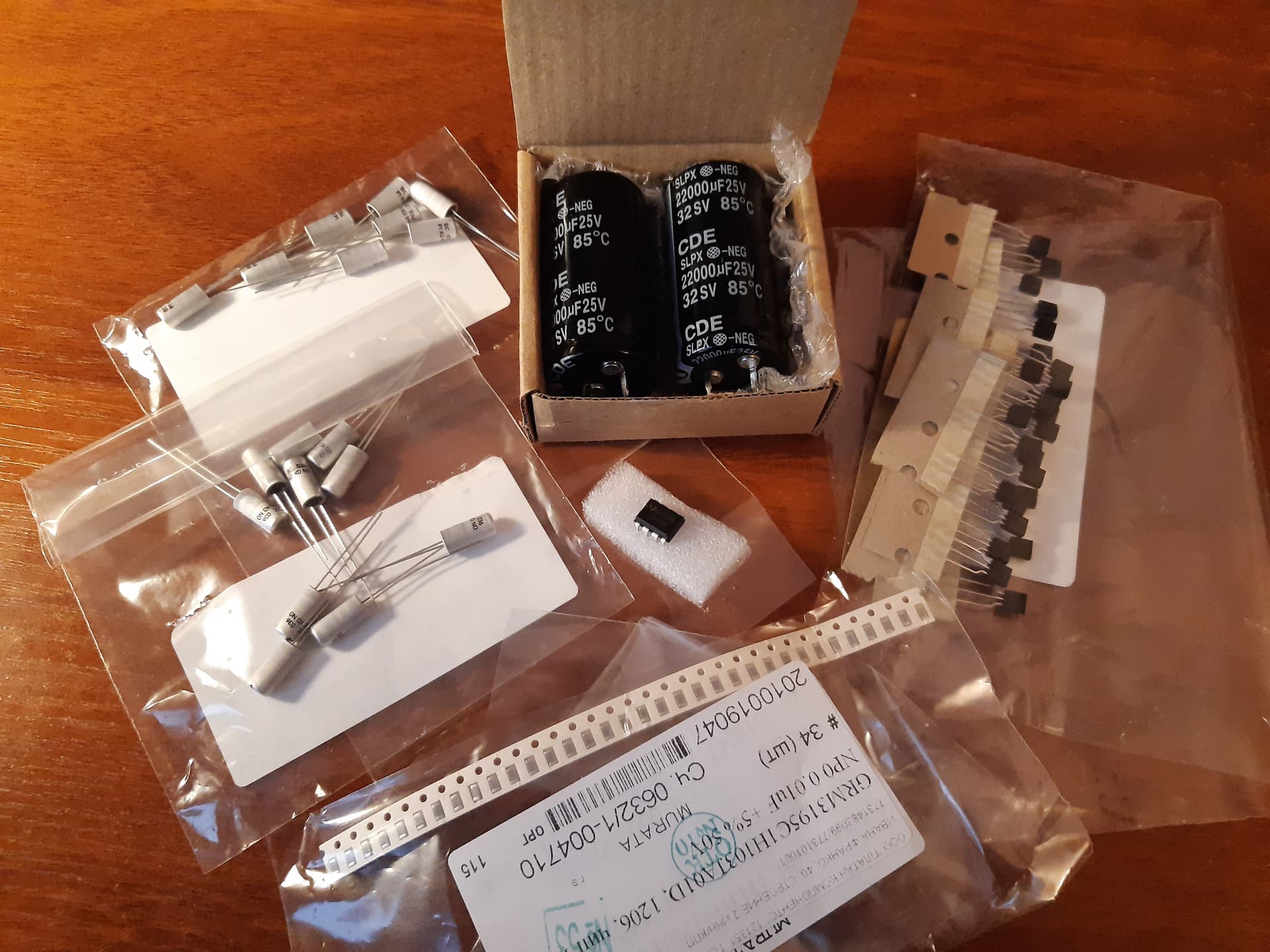

Сделал там первый заказ и получил позавчера такой набор:
Те позиции, которые “на складе в Москве”, комплектуют в тот же день, отправляют на следующий. Но позиции, у которых после количества наличия указано “(1 неделя)” - находятся на удаленном складе. В моем заказе половина были оттуда, поэтому отправили только через неделю. (Доставка на пункт выдачи Boxberry вышла в 208 р.)
Обнаружил, что из этого удаленного склада берут почти все российские поставщики компонентов. Например, позиция в моем заказе 2 шт. SLPX223M025C9P3 (конденсаторы Cornell Dubilier) до моего заказа во всех площадках показывало наличие 90 шт. (Чип и Дип, Берёзка и др.), как только оформил заказ - везде стало 88 шт.
Цена на этот конденсатор в ЧиД - 550 р., Элитан - 573 р., Берёзке - 472 р.
А в Платане ниже всех - 411 р. ![]()

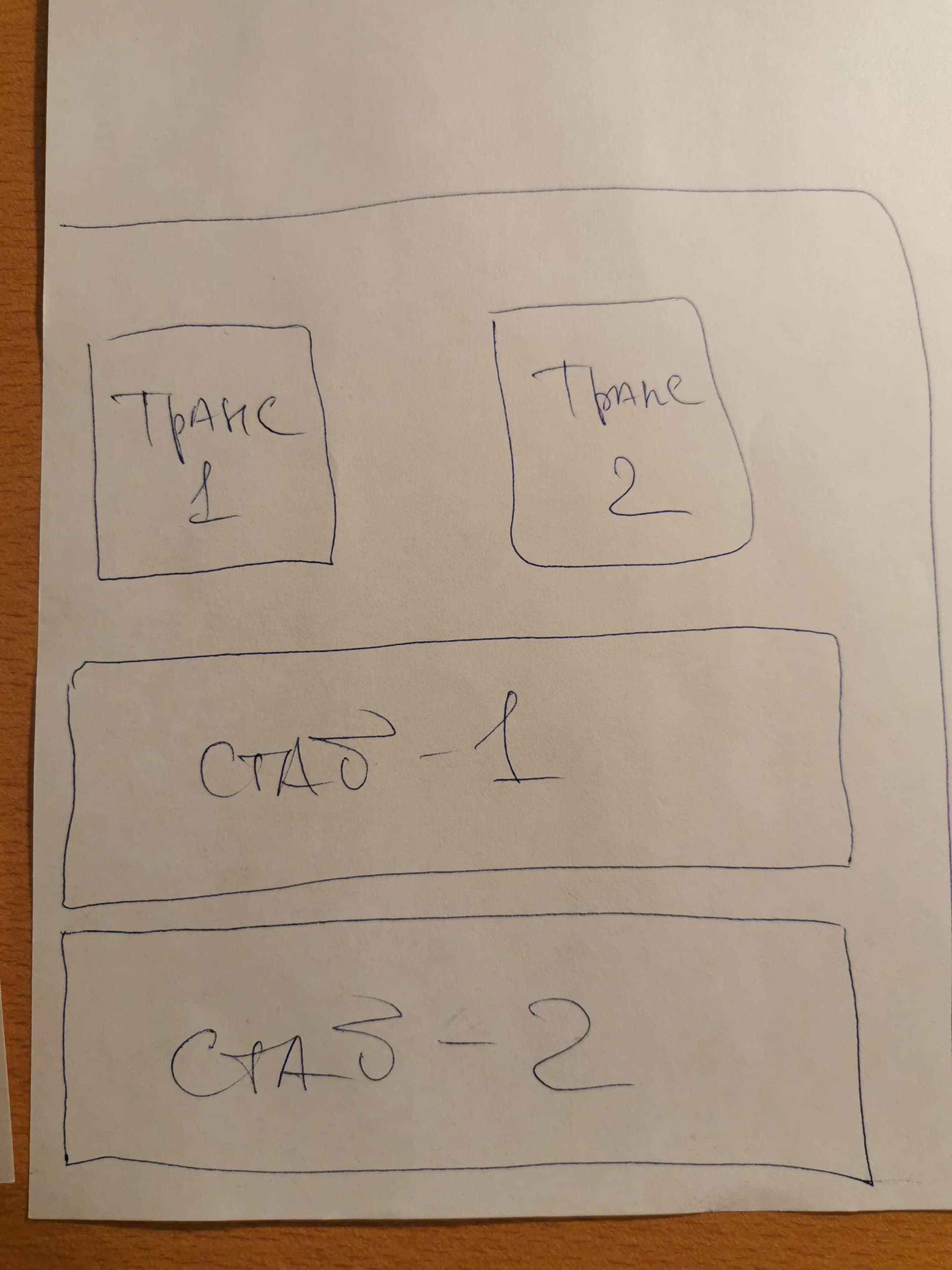

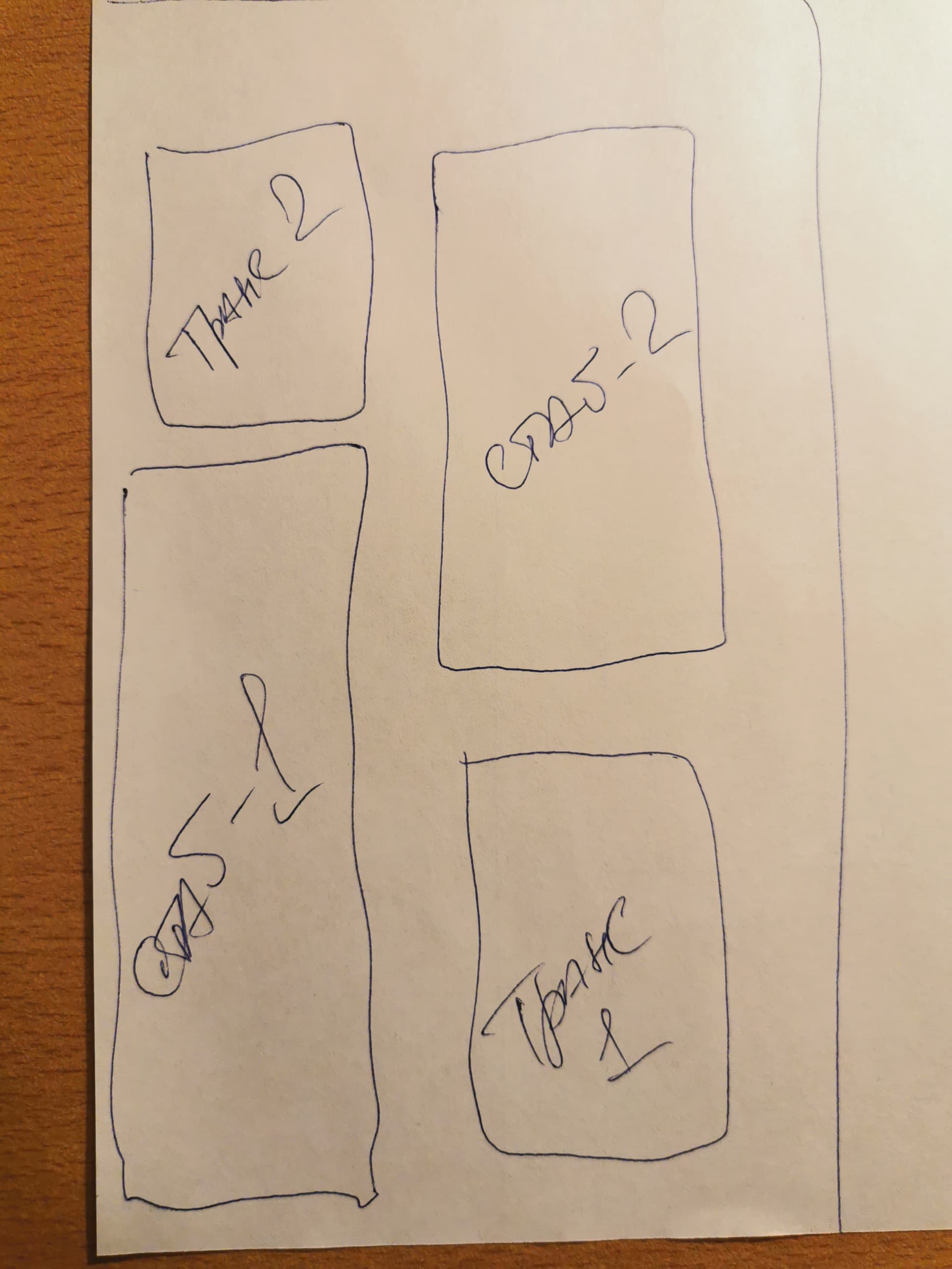

Товарищи, подскажите, я понимаю что ш-образный транс фонит нормально так, по сей причине их обычно в корпусах, сидюков/цапов и или других устройств относят на значительное расстояние от питаемой платы самого устройства, а если мы рассматриваем внешний (отдельный) блок питания в котором стоит такой транс+плата выпрямителя/стабилизатора питания, на сколько в таком случае критична компоновка? те само устройство, цап например, будет в отдельном корпусе…
Будет зависеть от количества трансформаторов. Надо их относить друг от друга по возможности и разворачивать стоящие рядом на 90 гр
2 транса будет, схема примерная расположения, ну так я думал…
Модно по диагонали их расположить, но будет ли толк, жду рекомендаций и советов…
Если предполагается длинный хвост между “корпусом с трансформаторами” и потребителем, то лучше выпрямитель и первую сглаживающую емкость разместить в “корпусе с трансформатором”, далее хвост, и уже рядом с потребителем вторая сглаживающая емкость и стаб. Причем сечение проводов хвоста не нужно чемпионское, достаточно 0,1-0,25 кв.мм. (при слаботочной нагрузке разумеется). Тогда совершенно естественным образом образуется дополнительный CRC фильтр.
Хвост 1-1.5 метра, а по поводу компоновки подскажете внутри корпуса, как я нарисовал выше, что скажете?
