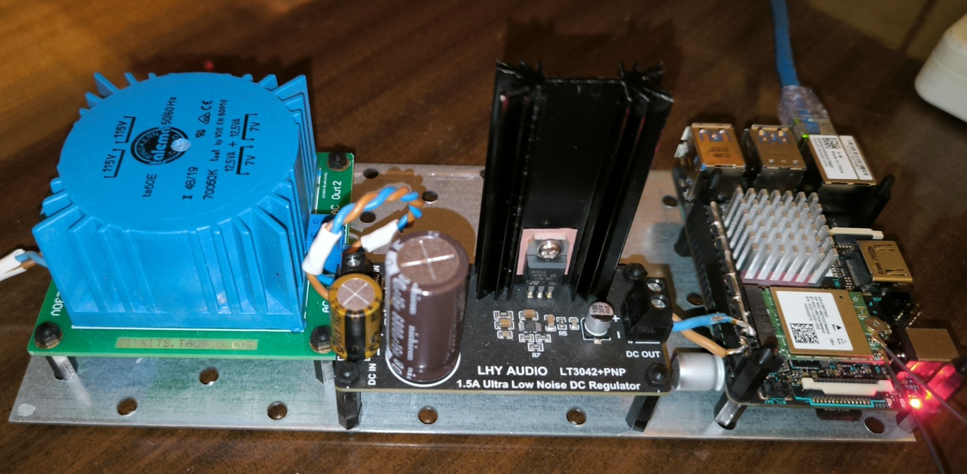

Пришла вот такая плата стабилизатора на 5в от LHY и ЕМИ фильтр от них же. Хочу на пины запитать от нее Тинкер.
https://aliexpress.ru/item/1005004268243275.html?spm=a2g2w.orderdetail.0.0.5b674aa6uu7Yz1&sku_id=12000028576742553
Посоветуйте трансформатор для нее. Наметил ТП-113 (11вт) с напряжением вторички 6В для подачи на клеммы In АС. Подойдет?
Есть лабораторный БП. Хочу проверить работоспособность. Соответственно сколько нужно подать на вход In DC в этом случае?
Если делаете для себя и полностью уверены, что напряжение в розетке 220-230 вольт, то подойдет. Если напряжение в розетке имеет свойство уменьшаться до нижнего нормативного предела, то могут быть сюрпризы.
7 вольт
Соображения общего порядка. Если все будет смонтировано в корпус, то радиатор надо будет заменить, хотя бы на 45мм высотой, на фото 70мм, и это (в моем случае, когда без корпуса и с трансформатором 7 вольт, радиатор излишне высокий, хотя летом наощупь радиатор горяч, то есть градусов 45). Или же перепаять силовой транзистор (ногами вверх, корпусом вниз), чтобы он отводил тепло на металлический корпус. И для снижения уровня пульсаций до стабилизатора можно заменить электролитические конденсаторы, увеличив их номинал по емкости, себе поставил Nichicon PW 6800мкФ 16вольт + Nichicon FG 470мкФ 25вольт.
