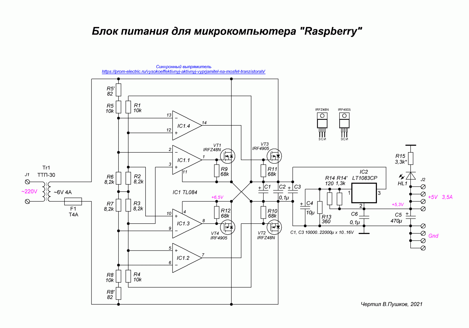

По теме выпрямителей.
Ха, китайцы видимо читают наши форумы - подобный синхронный выпрямитель уже появился в продаже у Mofi:
А вообще Феликс @felix , Руслан @Sircolt, Денис nasa-gov давно уже применяют синхронные выпрямители в своих устройствах.

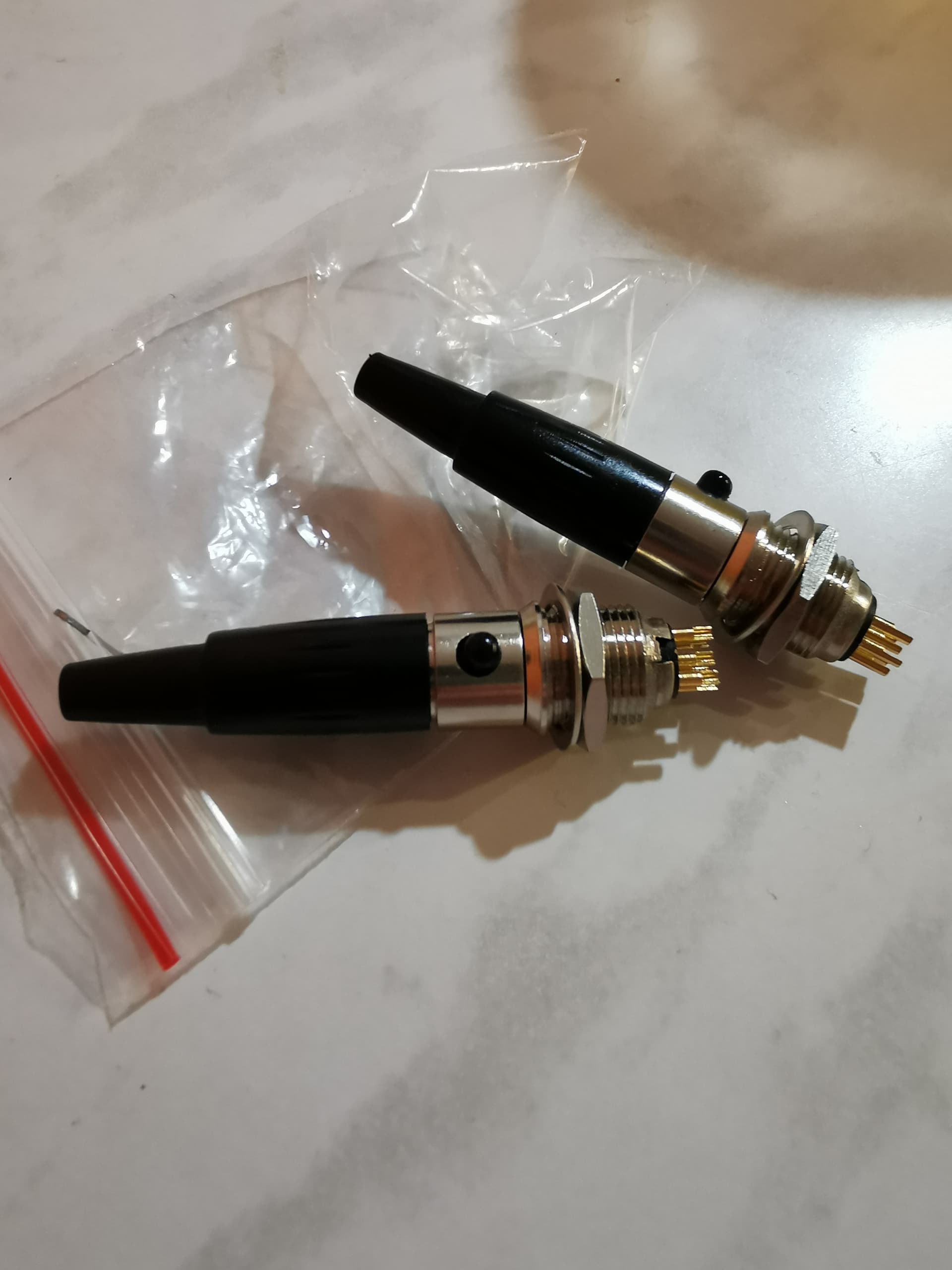

Приехали разъемы, очень миниатюрные, а в довесок у одного гайка с браком резьбы. Китайцы блин.. Наверное буду искать другие варианты.. побольше размером..
Они далеко не везде заходят. Да и сейчас это дорогое удовольствие.
Дорогое и очень дорогое)
https://market.yandex.ru/search?text=lemo%20%D0%A0%D0%B0%D0%B7%D1%8A%D1%91%D0%BC
[Смотри, что есть на AliExpress! Авиационное гнездо 1ppagpkg, совместимое с Lemo LEMO, промышленный медицинский пластиковый коннектор сервопривода 6-жильный 4-жильный за 256 ₽ - уже со скидкой -2% https://sl.aliexpress.ru/p?key=nnPDUFa](Смотри, что есть на AliExpress! Авиационное гнездо 1ppagpkg, совместимое с Lemo LEMO, промышленный медицинский пластиковый коннектор сервопривода 6-жильный 4-жильный за 256 ₽ - уже со скидкой -2% https://sl.aliexpress.ru/p?key=nnPDUFa)
Посмотрю реановские, вроде было что-то за разумные деньги…
Уф, Lemo… уж лучше я выведу пару пинов на улицу и буду подпаиваться каждый раз. А это придется делать ой как не часто))) И контакт понадёжнее, и переходов металлов меньше в разы!

Зато здесь не оффтопик. Интересная конструкция с точки зрения явного перебора номиналов ёмкости в выходном clc фильтре. Этакий брутфорс, который можно проделать и с более стандартными ИИП, но тут он уже встроен на плату. И жаль конечно в обзоре на муське осликом в его выход никто не ткнул, было бы любопытно.
И доступность этого ИИП оставляет желать лучшего ((
